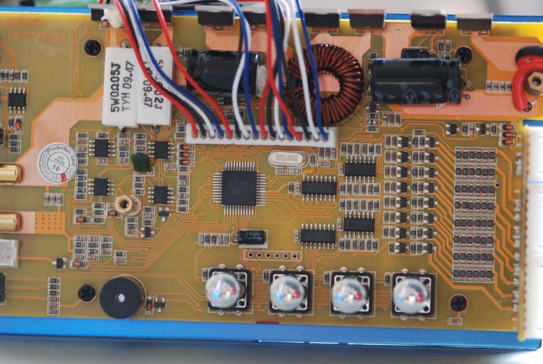

Ik heb een foto van het binnenwerk gemaakt. Ik ga hem hierhouden. Voor EUR 10 heb ik dan een "zak met onderdelen"... (de EUR 20 die ik zou moeten betalen om hem terug te sturen is al "down the drain". )
D'r zit een makkelijke connector op om het chipje te kunnen programmeren....

Oh... ik had hier nog niet de foto van het binnenwerk laten zien.
Click the image to open in full size.click
click hier voor groter...
De 2 chipjes rechts van de CPU zijn aanloge schakelaars. De vier buttons zijn op de onderste aangesloten.
Pin 13, 14, 15, 16 van de atmega gaan naar de databus van het display (pin 11, 12, 13, 14).
De analoge output van de tempsensor kan ik nog even nergens terugvinden.

Hoi Rew,
Die lader lijkt ook al erg op een 150W 8S lader van Turnigy die ik heb.
Ook ik heb hier al wat perikelen mee gehad maar dat van het overladen van lipos......zal ik eens moeten kijken.
Ik zie wel dat jij tenminste normale shuntweerstanden erop hebt zitten en niet zo als bij mij van die shuntdraadjes als laag ohmige weerstand.
Wat betreft het display kan ik je wel vertellen dat het ligt aan het frame van het display dat het frame aanraakt vd lader zelf.
Tis snel te checken door een kabeltje aan beide frames te houden, normaal is het frame ground en is het gelijk aan elkaar.
In dit geval dus niet en staat er een soort van wisselspanning (waarschijnlijk de opzwiepvoeding vd lader) op het buiten frame.
De oplossing die ik heb toegepast is om het framepje van het display gewoon met wat tape te isoleren zodat het niet meer tegen het buitenframe kan komen.
Ik zal dit draadje wel in het oog houden vanwegen al jullie bevindingen en ik zal eens die turnigy lader weer eens gaan gebruiken, momenteel iCharger 3010B 1000W 10s waar ik heel blij mee ben momenteel om mooi 5C te kunnen laden.
