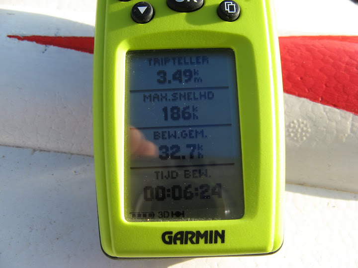

ik zie overal zware motoren (in gewicht )
ik heb met mijn funjet een tijdje geleden een test gedaan met een gps
en ik kwam op 186km/h met 3 sell lipo 30c 2650
en met een gps is dit ook de grond snelheid ,wat bij een speedgun de aan duik snelheid ook meet
4w Thypoon
ik trek max 25 Amp
test is gebeurd met een apc 6.5.x4.5. prop

nu heb ik er een 4 cell 2350 25c in met een 5.2x5.2 cam speed prop van Graupner
max 30 Amp statisch
jammer genoeg nog geen snelheid kunnen testen ik denk dat de gps er niet meer bij kan
maar ik zie wel dat ie nog een ferm stuk sneller ga
wat ik me afvraag of een 2w20 thypoon motor veel sneller zou gaan
4w Thypoon
ik trek max 25 Amp
max 30 Amp statisch
