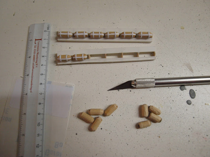

De hele middag voor een tweetal rekjes om 6 reddingsvlotten op te leggen. Omdat zoals gebruikelijk weer eens de tekening nou niet echt uitsluitsel gaf hoe een en ander in elkaar zat eerst maar eens een uurtje naar heel veel foto's gekeken.
Uiteindelijk hier op uit gekomen ::
Click the image to open in full size.
aangevuld met de nog wat verbindingen, en de (16 dus) reddingsvlotten in ruwe vorm.
En vervolgens mijn vingers gewaagd aan allerlei hulpstukken van mijn dremeltje en de boormachine (Ja Han, je had gelijk).hammer:
Nog een dwarsverbinding aan het frame gemaakt en het voorlopige eindresultaat :
En voor de vragenstellers : Wit is kunstof en bruin is hout. Begon met 1mm triplex en de rest moest dunner dus kunststof. En natuurlijk heb ik ook 1 mm kunststof maar dat was ik even kwijt. (Lag natuurlijk bij de 0,3 en 0,5 mm plaatjes kunsstof maar ik was al begonnen en heb een hekel aan dingen 2 keer doen).
Nu goed nadenken hoe ik de ribbels op die k..... vlotten ga maken dus als iemand nog tips heeft, graag !
Word heel mooi hoor!
Op mijn reddingsvlotten van de 7PROV heb ik stripjes sticker geplakt om de naden aan te geven, en dat ziet er na schilderen best goed uit.

Na veel stukken van Laurent te hebben gelezen hoe hij ook papier en karton inzet voor de modelbouw en dat vervolgens in de epoxy zet, had ik natuurlijk mijzelf moeten bedenken dat zoiets ook voor mijn vlotjes moest gebeuren. Maar nee hoor, pas dankzij Freek kwam ik hier weer op.
Zo gezegd, zo gedaan. De oude voorraad stickers opgeduikeld, reepjes gesneden et voilą :
Ziet er toch wel geinig uit. Nu nog even aan de Tromp bevestigen en dan in volle vaart naar de antennes. Of toch eerst maar even de bediening van het kanon en de raketinstallaties ? We gaan het zien zou ik zeggen
