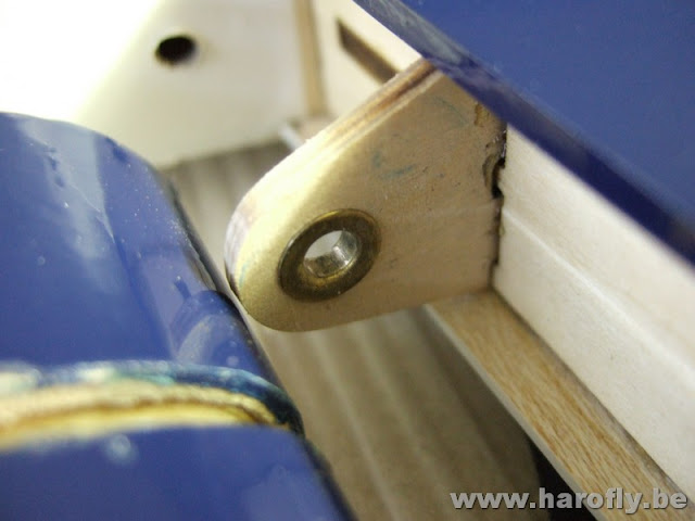

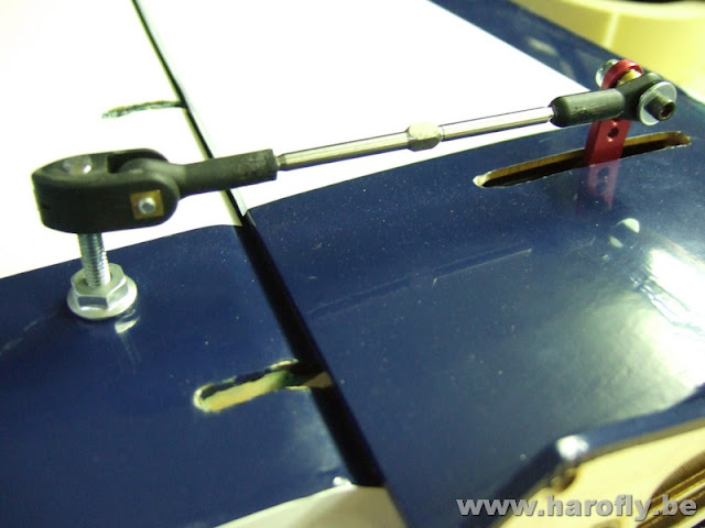

Het eerste echte werk is het inbouwen en aansturen van de servo's. Voor de hoogteroeren gebruik ik 2x Hitec HS-7985 MG met SWB servo arms. De 8-32" control horns zijn van H9 en de turnbuckles zijn ook van SWB. Alles is hiervoor voorzien dus dat werkt vlot.
Het installeren van de control horns heeft Hempel eens mooi beschreven op FG, als je dit stap voor stap volgt is de installatie dus zeer simpel:
  1. Opened hole in hardpoint (removed the covering by poking a hole in the covering with a torch-heated wire)
  2. Inserted thin CA, just enough to coat the inside of the hole to soak into the wood.
  3. After CA dried: Tapped hole with 8/32 tap.
  4. Re-applied thin ca to coat freshly cut threads.
  5. Cut 8/32" control arms to about 2" length.
  6. Re-tapped with 8/32" tap.
  7. Insert 8/32" control arm in battery powered drill with about 1 1/4"- 1 1/2" threads showing.
  8. Drilled 8/32" control arm into hard-point then removed with drill. (ran it in then took it back out)
  9. Applied a small amount of CA+ to bottom of threads of control arm still in drill and re-installed in wing. Then removed drill.
  10. I applied the Hanger 9 washer/nut and snugged it agianst the contol surface with a small cresent.
  11. Applied all push-rod, servo arms, etc... Complete!
Deze theorie even in de praktijk omgezet geeft voglend resultaat:
