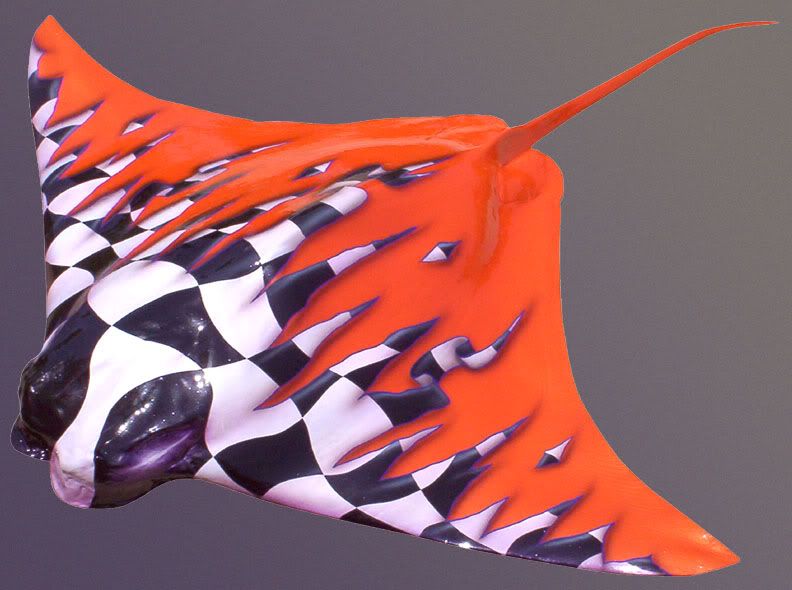

Citaat:
Oorspronkelijk geplaatst door nickos Bekijk bericht
Ziet er goed uit Corne!
Mooie kleurstelling!
Ik heb hem wel gejat hoor, maar jah je moet je ideeën ergens op doen he?
Dit is de geairbrushte vis waar ik het van af gekeken heb:
