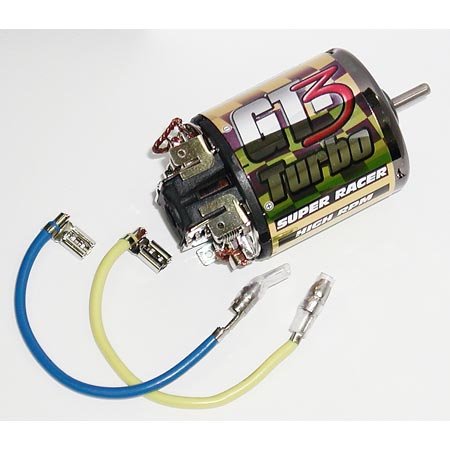

Weet iemand ook hoe hart ongeveer zo'n motortje loopt ik weet alleen dat hij 33500 Rpm draait maar hoe hard weet ik niet daar ben ik eigelijk wel benieuwd naar zou iemand mij dat kunnen melden.

Dat is iets wat je niet zomaar kunt zeggen ...
Daarvoor heb je veel meer info nodig (type auto , overbrenging , gebruikte accu's etc. etc. etc. ...) en zelfs dan blijft het nog vooral gokken omdat het dan ook nog 's allemaal afhankelijk is van de staat van de auto , motor en accu's om maar wat te noemen....

Het hoe hard lopen is niet te vertellen. Als je de motor 1:1 wisselt met een standaard 540 motor zonder het tandwiel aan te passen mag deze motor misschien wel 1.5 tot 2x zoveel toeren maken maar omdat de motor minder koppel heeft dan een standaard 540 zal die snelheid in gaan leveren en echt niet die 1.5 tot 2x sneller gaan.
Als je nu op een 40km/u zit zal met een goede vertanding er wel 55 uit te halen zijn..

Auto TT-01E
Accu 3000NiMh
Spur 58
Motortandwiel 23
Regelaar LRP no limit

Leren jullie nog natuurkunde/rekenen op school?
Internal ratio = 2.6 (even googlen)
total ratio = 2.6 x (58/23) = 6.55 (moet kunnen voor een 14 turns)
Diameter tire = 65mm (googlen)
RPM wheels = 33500/6.55 = 5115 rpm
1 turn wheel = 65mm x 3.1415 = 204.2mm per turn.
Per minute 0.2 meter x 5115 = 1044.47 meter/minute = 1.04447 km/minute
Speed is 1.04447 x 60 = 62,67 km/u
Met wat verliezen...... 55km/u
