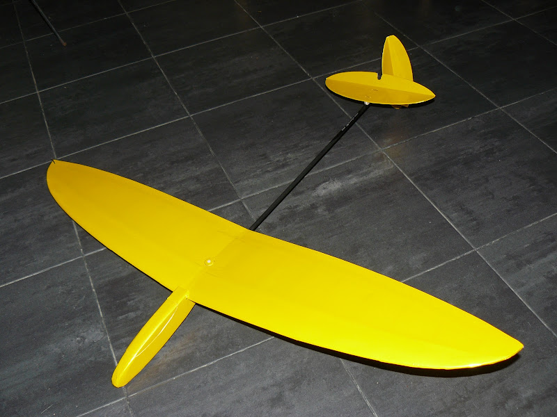

Klaar voor inbouw besturing:
Click the image to open in full size.
Enig advies ivm 35Mhz ontvanger en batterij?
Jos.

Hallo Jos,
Mooie kist hoor! Volgende keer zou ik persoonlijk voor oracover light gaan (is lichter, wel belangrijk voor F3K modellen maar niet killing en heb je ook mooie kleuren in)
Misschien even handig om te weten met wat voor zender je vliegt, type?
Een Corona ontvanger wordt veel gebruikt bij F3k HobbyKing Online R/C Hobby Store : Corona Synthesized Receiver 4Ch 35Mhz (v2) $15.99
Is een synthesized 4 kanaals ontvanger (ook verkrijgbaar in 6 kanaals) en dus geen kristal nodig.
Accu >> http://www.modelbouwforum.nl/forums/...-voor-dlg.html
