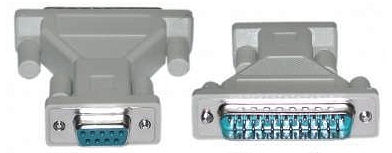

Deze bedoel je. Ik neem aan, dat elke computerwinkel deze wel kan leveren.
Click the image to open in full size.
Met een dos-box onder XP of hogere windows versies wordt een drama, dus zo'n oude laptop is een prima keuze.
Zelf gebruik ik nog een Pentium III 450 MHz om de Multiplex service-interface aan te sturen. Deze is wat geavanceerder, maar is ook zeer kieskeurig wat pc-specs betreft.

Bedankt Jan !! Dat is precies wat ik nodig heb. Ik zal de locale computerwinkel gaan bezoeken . Hopelijk kan ik eindelijk eens een back-up maken en gebruik maken van het programma.
