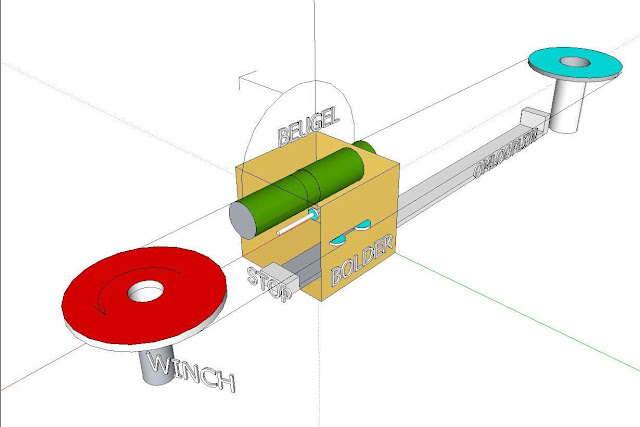

Prinsipe een beetje verder uitgewerkt met een beugel, als de winch in richting van de pijl draaid word beugel neergeklapt, op het ogenblik dat deze niet verder kan word de bolder verplaatst en sleept de opgepikte schuit mee tot eindstop . Wanneer de winch in tegengestelde richting draaid word beugel opgeklapt tot een stop op de beugelas dan word de bolder terug naar zijn beginstop gesleept
Groen beugelas met een paar slagen van de omlooplijn, aan de voorzijde van de bolder loop de omlooplijn volledig vrij tussen winch en geleide schijf

Bedankt voor het meedenken René, ik zal het eens bestuderen en laten "gisten".
