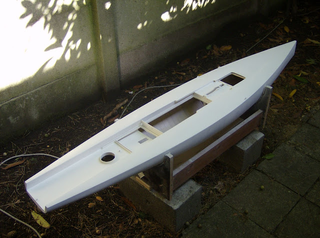

Standaard
Dek en romp geplamuurd en primer gespoten, niet echt een succes dekt slecht

Standaard
wou wat heb je het weer mooi gedaan.
weetje al welke kleur je hem gaat spuiten of verfen.
ik hem de mijne ook net gespoten.
de foto's staan er weer
