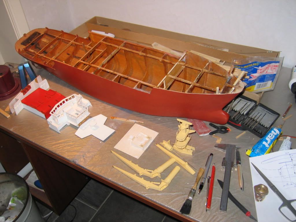

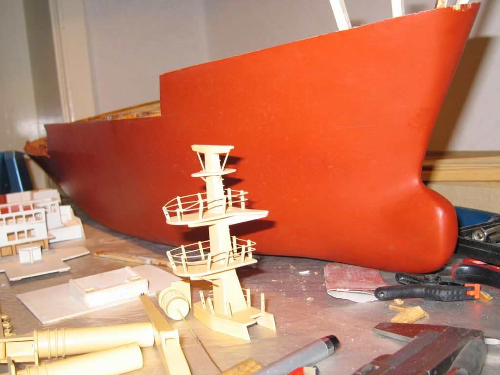

In een korte periode waarin ik tamelijk beperkt was in mijn hobbies, omdat ik tussen 2 verhuizingen door in een gemeubileerd huis woonde, heb ik, in 1985 de bouwdoos en de beslagdoos van deze zeesleper gekocht, en ten dele gebouwd; de romp is tamelijk compleet, en een deel van de losse bovenbouw delen werden toen ook gemaakt. Dit is toen netjes ingepakt in een stevige doos, en nu, 6 verhuizingen later is het allemaal weer eens uitgepakt om ermee verder te gaan en af te maken als een werkend schip. Zó kwam het allemaal uit de doos: :)
Ook ben destijds niet verder gegaan met de romp, omdat ik even niet wist hoe ik hiermee verder moest in verband met de keuze van de motoren, de besturing en de boegschroef, die ik ook graag werkend wilde maken.
Het is tenslotte mijn eerste model, en internet met alle opzoek mogelijkheden bestond nog niet.

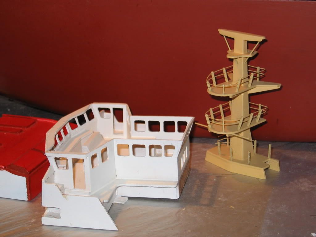

Tenslotte: ik ben geinspireerd door een bijdrage van "stoppel" HIER over het zelf maken van een boegschroef met een waaiertje (lepeltje ) en ben een beetje aan het zagen en solderen gegaan, dit wordt dan het huisje, maar meer daarover later.
