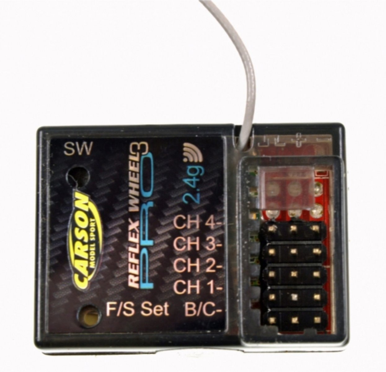

Hoi Jan, mooi verwoord dat stofzuigen deze regelaar zit erin: Carson 500501533 , niet eens de waterdichte versie 50050134. Zie afbeelding https://www.rc-point.nl/index.php?i...n=article&group_id=20000261&aid=71792&lang=nl Aan de regelaar is verder geen brand of kortsluiting te zien. Voor 30 euro heb ik een nieuwe regelaar en weet ik meer. Nadeel is dat de antennekabel er rechtstreeks in gesoldeerd zit. Eens kijken of ik de kabel uit de antenne krijg.

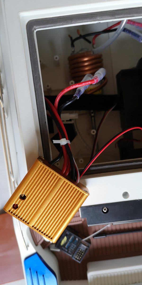

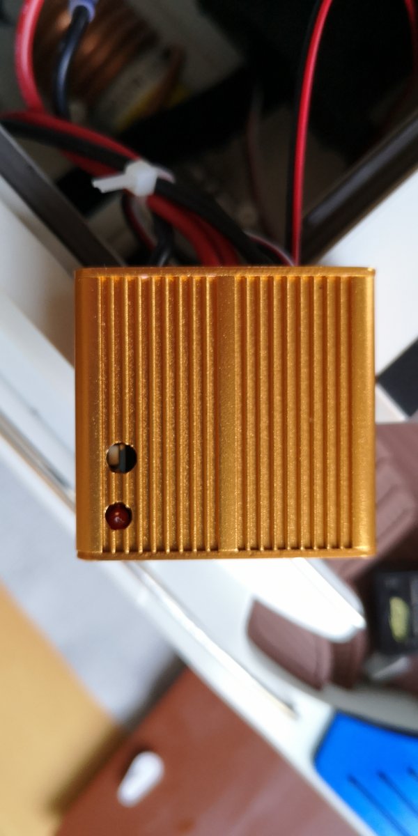

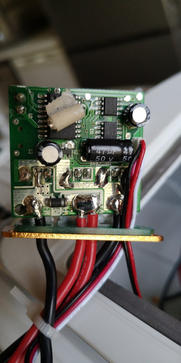

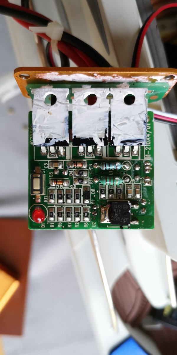

Heren, excuses, volgens mij heb ik dus regelaar en ontvanger door elkaar gehaald. Beginnersfout? Onderstaande foto's tonen de regelaar, rook idd licht verbrand maar op de printplaat niks bijzonders te zien.
Als je "toevallig" nog een andere regelaar hebt liggen, zou ik die eens aansluiten. Tevens eens meten hoeveel ampères de motor trekt. Model in het water, met een touwtje aan de kant vastmaken en gas erop. Als je dan in de buurt zit van het opgegeven maximale vermogen van de regelaar, kun je er van uitgaan dat je, al stofzuigend, de regelaar aardig op z'n donder hebt gegeven.
Hallo Ronald, Staat er nog iets op de regelaar, binnen of buitenkant? De manier waarop de vermogensfets aan het koellichaam (aluminium behuizing) zijn gekoppeld doet weinig goeds vermoeden wat de belastbaarheid aangaat... Groeten, Jan.

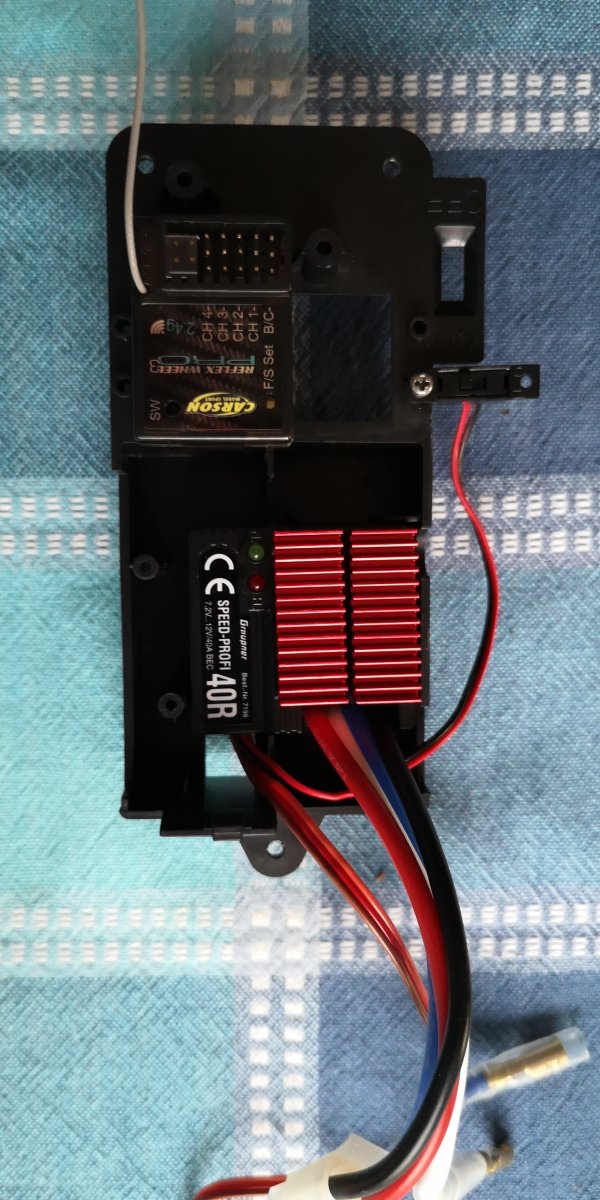

Gisteren een nieuwe regelaar gehaald, Graupner Speed Profi 40R. Boot gedemonteerd en alles netjes weggewerkt. Resultaat: Hij vaart weer als een zonnetje Af fabriek (RTR) kon hij niet achteruit varen, nu wel. En motor loopt een stuk minder rauw, trillingsvrij. Dus heren, bedankt voor de tip over de regelaar.
Hallo Ronald, Goed te horen dat alles weer werkt! Wees voorzichtig met achteruit op een speedboot, vóór je het weet trek je de spiegel onder water en loopt de boel vol... Indien mogelijk, reduceer de gasweg op je zender, zodat dit soort ongemakken niet (meer) mogelijk zijn. Groeten, Jan.
