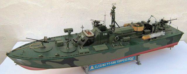

Het model
Zoals al genoemd: dit model kon ik overnemen van een mede-forummer. Hij had de romp al gespoten, de roeren aangebracht, de opbouw al deels in elkaar gezet en zo veel mogelijk waterdicht afgewerkt. Van die fases heb ik dus geen foto’s, en ik moest verder borduren op datgene wat hij gebouwd had. Da’s altijd lastig, want zijn bouwmethode en de mijne liggen toch wat uit elkaar. Ik ben geen elektrotechneut; alle techniek in de boot moet wel betrouwbaar werken, maar het boeit me in feite niet zo erg hoe het er “onderdeks” uitziet. Als ik overal maar bij kan als er storingen optreden, vind het prima. Dus zo links en rechts wat draad extra om speling te hebben zul je bij mij wel zien. Een blik in de (ondertussen best wel grote) kist met spullen die ooit nog eens van pas kunnen komen vond ik nog twee Speed 400’s en een ander motortje (van onduidelijke herkomst). Dát zouden de krachtbronnen moeten gaan worden. Brushless? Nee, nu even niet. Dan zou ik ook moeten investeren in drie regelaars, waarvan er eentje ook een achteruit zou moeten hebben. Net even iets teveel van het goede. Ik had nog 3 kleine borstel-regelaars liggen, dus dat was ook snel besloten. Schroeven? Een Raboesch 25mm drieblad met spitse naaf op de middelste as, Graupner speedschroeven op de buitenste. Later zouden alle schroeven van Raboesch worden, maar ik had er nog maar één in huis. De schroefaskokers en 2mm schroefassen waren “home-made”, vanwege de lengte. Uithouders van messing werden vlak bij de schroeven aan de romp vastgemaakt. De beschrijving van die constructies staat in het draadje over de Schnellboote van het 8e Flottile. De middenmotor kwam op een ABS-steuntje, aan de binnenzijde versterkt met epoxy. De buitenste motoren hing ik elk op aan een eigen, half spant. Na uitrichten en drogen werden die twee halve spanten verbonden met een ABS balk en het geheel werd ook in de epoxy vastgezet.

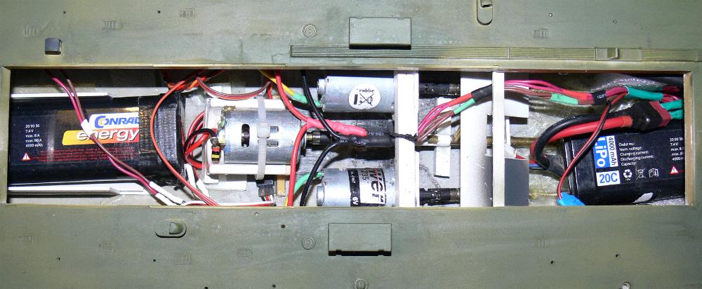

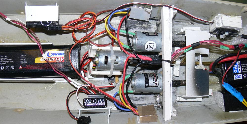

Het achterschip: v.l.n.r. de koppelingen, afgedekt met een plaatje, lipo-saver voor de accu van de buitenste motoren (het lampje zit in de spiegel), accu en roerservo met roermechanisme.
De regelaars van de buitenste motoren goot ik compleet in de epoxy om ze waterdicht te maken. De regelaar van de middenmotor was van een ander type; die hing ik aan een rekje aan de binnenzijde van de romp. Vrij van de rompzijkant, i.v.m. eventueel lekwater. Aan de andere zijde, aan een soortgelijk constructie, kwam de 6-kanaals ontvanger.
Het voorschip: v.l.n.r.: Lipo, bovenin de ontvanger, onderin de regelaar voor de middenmotor, beide regelaars voor de buitenste motoren (in epoxy gegoten) middenmotor vóór de buitenmotoren.
De 2S lipo’s (4.500 mAh): één in het voorschip, één in het achterschip. En waarom de buitenste twee motoren een eigen regelaar? Zo kan ik ook in de haven makkelijk manoeuvreren met een motor voor- en eentje achteruit. De roertjes zijn namelijk erg klein…

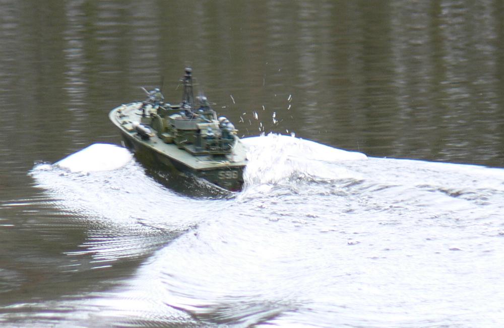

De eerste proefvaart (het dek met breed tape aan de romp vastgemaakt) verliep boven verwachting goed. Met beide buitenste motoren op 50% kwam de romp al behoorlijk los, met de middenmotor erbij kreeg het schip echt een schop onder haar (pardon) kont. En op volle kracht was het een prachtgezicht. Kaarsrecht, bloedsnelen een mooi zog achterlatend. Wat met opviel was de “powerboost” van de middenmotor. Die Raboesch schroef presteerde beduidend beter dan de plastic Graupners…
Schitterend Roel! Als je zo kunt varen vergeet je even dat het winter is. Zet er maar geen BL's in, want dan gaat ze vliegen. Mooi dat het zo klein ook nog wil werken en goed te besturen is. Wordt een echte eye catcher. Gr. Klaas.
Vaart prima :) Je ziet toch wel duidelijk het verschil tussen deze, in verhouding lompe, Amerikaanse romp en haar Duitse tegenhanger aan het boegwater wat omhoog komt in een bocht. Ben benieuwd hoe je de bovenkant aan gaat pakken want dit is alvast mooi voor elkaar.
Na nog een proefvaart dit weekend toch brushless er in gezet: twee BMI-motoren. De Speed 400's werden dusdanig warm dat de bevestigingsschroeven in de motormounts gingen zakken. Voordeel: minder geluid, hogere toeren, minder verbruik. Nadeel: geen achteruit meer op de buitenste motoren. De binnenmotor kan nog wel achteruit; dat vind ik wel zo prettig.
De kneedbare pakking heeft ook haar dienst bewezen: om andere motoren er in te zetten moest het dek er af. Dat was met een stanleymesje, waarmee ik de pakking doorsneed een fluitje van een cent. Daarna met de vinger de resten pakking wegrollen en alles was weer schoon.

Roel, als je de 3x regelaars neemt uit de Vosper heb je overal vooruit en achteruit en 3x 18a. Doosje openmaken en je ziet de pin layout.
Dank voor de suggestie, Maarten, maar 't spulletje werkt al. Exact op dezelfde manier als op de Zobel-klasse. Morgen, als het weer een beetje meewerkt, proefvaart.

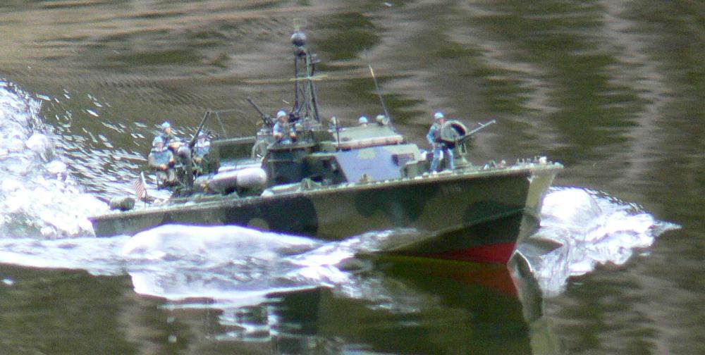

Vandaag de "Shakedown cruise" gehouden. Ze vaart nu, met 3 BL-motoren, een stuk geruislozer dan met de Speed 400's. Snelheid is ongeveer hetzelfde, maar het verbruik is een stuk afgenomen. Ik heb de buitenste twee motoren op één Lipo gezet; die verbruikten gedurende een vaart van 52 minuten samen 1870 mA. De middelste motor, die zijn stroom moet delen met de navigatieverlichting en de radarmotor, verbruikte in dezelfde tijd 994 mA. Nette waarden. Bovendien geen warmte-ontwikkeling meer in de boot, wat met de borstelmotoren iets anders was. Overigens had ik die warmte wel even kunnen gebruiken; terwijl ik aan het filmen was lette in even niet op en stuurde de boot teveel naar bakboord... en die liep met de boeg tegen het eiland aan. Achteruit draaien had geen zin, ze lag hoog en vrij droog. Mopperdemopperdemopper... Broek, schoenen en sokken uit en te water! Nu is het water in onze ijsbaan niet al te diep (zo'n 80 cm) dus de voor het huwelijksleven belangrijke organen bleven droog. Maar 30 meter door het water ploeteren, op de kant een stukkie lopen, boot pakken en weer 30 meter terugploeteren is minder amusant. Voordeel is wel: met ijskouwe voeten voel je niet meer dat je op een openstaande denappel trapt. Je voelt gewoon niets meer. Daarna even de ledematen droog laten waaien, broek, sokken en schoenen weer aan en vrolijk doorvaren.
Alleen op de middenmotor, halve kracht:
Halve kracht op alle motoren:
Alle motoren volle kracht:
En vanaf de achterzijde gezien:

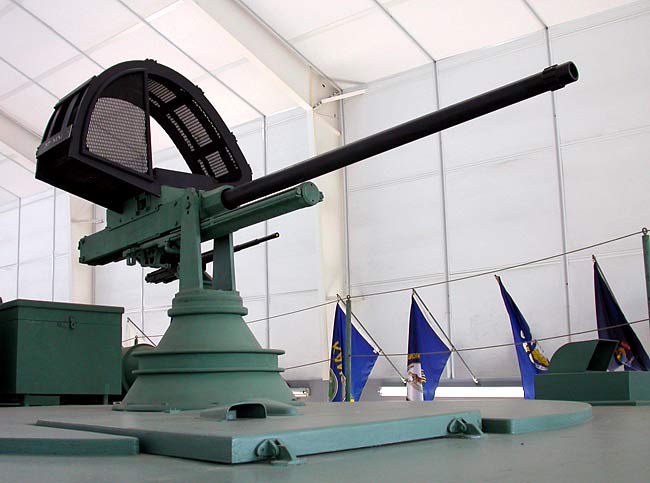

Het 37mm kanon
