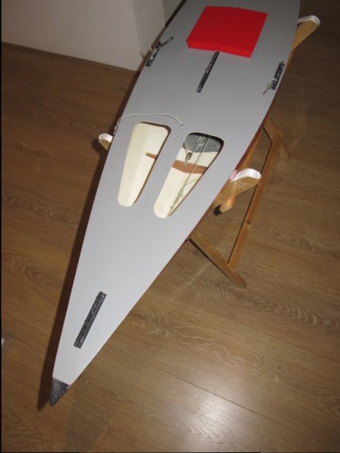

Dekhuis. Dit lijkt me een bron van voortdurende lekkages. Is het een idee om wat er nu staat te slopen, het gat dicht te maken en met een radio potje te gaan werken?
Heren allemaal bedankt voor het meedenken. Eerst maar eens reageren op alle ideeën. JoostvS, Zijn ook oplossingen maar lijken mij te ingewikkeld. Wim, Een foto zou fijn zijn want ik snap nog niet helemaal wat je bedoeld en hoe dat in te bouwen is. Misschien ook een schetsje? Wim, Is een goed idee waar ik zelf ook al gedacht heb, maar dan heb je wel andere toegangsmogelijkheden nodig om onderdeks te komen. Dus toch maar andere gaten maken. Misschien ga ik proberen om het bestaande dekhuis dicht te krijgen en eventuele verbouwingen indien nodig na een geslaagde proefvaart uit te voeren. Om toch een idee te krijgen hoe het onderdeks er uitziet heb ik met de mobiele telefoon een foto van onder het voordek weten te maken. Er is wel ondersteuning onder het dek, maar vraag me af of het voldoende is om de krachten van de fok op te kunnen vangen. De afstand tussen de beide dwars "balkjes" is ongeveer 23cm
Joost Op de foto's zie ik een houten dek. Dacht dat je een kunststof romp had. Dat maakt alles veel eenvoudiger! Ik zou het houten dek er voorzichtig afslopen, maar een randje laten staan bij de romp. Je kan dan bouwen wat je wilt en dan een dun vliegtuig triplex dekje erop maken. De rand van het oude dek biedt dan een prima basis voor lijmen. Als je het niet aandurft, wil ik je wel helpen. Heb dat al eens eerder gedaan. Heb hier trouwens nog een Bantock voordek buis liggen.. Je kan dan ook je dekhuisprobleem oplossen.
Wim Het is een goed idee en waarschijnlijk de beste oplossing en bedankt voor het aanbod, maar ...... Mijn plan is om de Nookie Bear zover op te knappen dat er met de huidige in/opbouw goed mee te zeilen is en dan te kijken welke van de twee ik ga gebruiken c.q. houden, want twee boten van dezelfde lengte (ik heb natuurlijk ook nog de "Vrouwe Elisabeth", je weet wel die met de opvallende zeilen) is zelfs voor mij een beetje te gortig. (Voor wie de "Vrouwe Elisabeth" nog niet gezien heeft hier een foto van haar tussen een Smaragd en een oudere M-Klasser) Als ik de Nookie Bear zelf hou zal ik ook de zeilwinch en andere zaken willen vervangen en dan is je voorstel prima, maar als die het niet wordt mag de eventuele volgende eigenaar daar zelf over gaan beslissen. Ondertussen nog steeds belangstelling voor de oplossing zoals op de A-klasse van Kim. Als ik inzoom op een foto van KIM zijn boot zie ik alleen een touwtje uit het dek komen. Ik neem aan dat wat er verder op het dek staat onderdelen zijn van een oudere bevestiging of voor kleinere zeilen . Bovendeks wel herkenbaar en snap ik het, nu alleen nog onderdeks (?) en wat is een Bantock voordek buis? Als de voordek buis voor de Nookie Bear te gebruiken is heb ik er zeker belangstelling voor.
Joost Ik zie de detail foto van Kim's A. Dat is echter met een railsje en voor de verbouwing met de buis. De foto's zijn van een M van een paar jaar terug. Hier zijn de buisjes voorzien van een kogellager en een harpje. Dat werkte niet goed. Kan je je een touwtje met ringetje voorstellen ipv lager met harpje? De buisjes steken onder door de romp heen, zijn daar vlakgeschuurd en met een stukje dun tape afgeplakt. Sommigen kunnen daar wereldkampioen mee worden! Snap overigens welke weg je wilt bewandelen met het zeilklaar maken van Bear.
Wim, Bedankt voor je reactie, Ik ben verbaasd te lezen dat de buisjes door de romp heen gaan! Het zal wel met sterkte te maken hebben maar kan je uitleggen wat daar het nut van is en geeft dat niet veel kans op lekkages? Het touwtje begrijp ik en ik neem aan dat dit d.m.v. een split door het buisje geborgd wordt. Ik zoek nog naar de plek op het dek waar het bevestigingpunt voor de fok moet komen. Als ik de foto's van andere RC zeilboten bekijk is dat niet op een plek gelijk en de ene boot heeft één bevestigingspunt en anderen boten hebben meerdere bevestigingspunten. Ik heb alleen een grootzeil dus zal een bevestigingspunt genoeg zijn. Is er een berekening om het juiste punt te bepalen of is het afhankelijk van de fokkeboom of ........... ? Om voortgang te houden maar een paar gaatjes in het dek gemaakt. Kan ik tenminste onder het voordek komen.
Joost Door de gaten in het dek is een buis oplossing een hele goede. De buis gaat door de romp heen, omdat je het touwtje moet vastknopen aan het stukje staf dat door het buisje loopt. Mits goed verlijmd aan romp en dek, is er geen risico voor lekkage. De plek vindt je door de boot op te tuigen incl de fok. Dan kan je eenvoudig zien waar het buisje aan dek moet komen. Je kan natuurlijk een aantal buisjes monteren, of oogjes voor de lagere tuigen. Door het buisje is er zoveel sterkte dat de oogjes, bv door staf in een u te buigen, zo door het dek kunnen worden verlijmd.

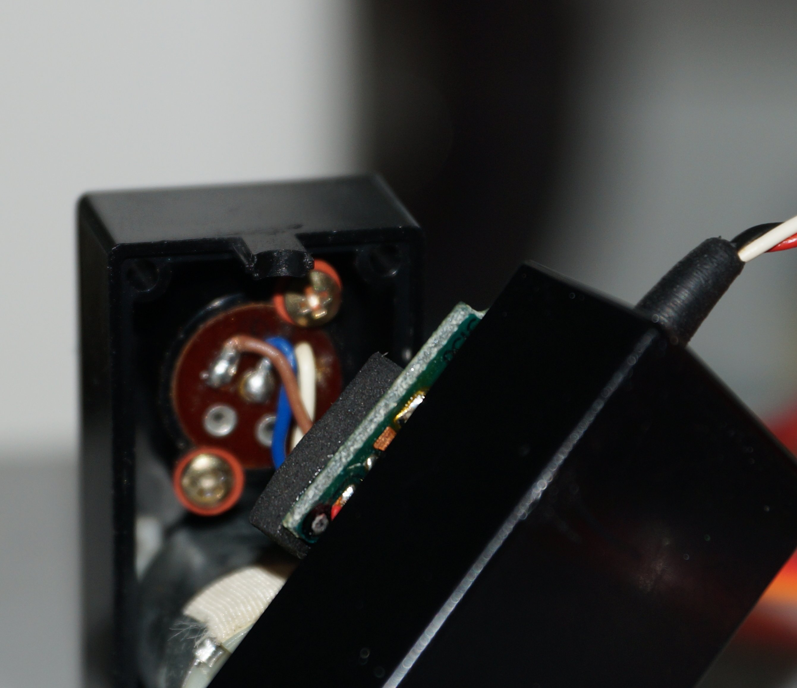

Weer wat aan de "boot" gedaan. Eerst wat onderdelen besteld en deze zijn onderweg. Door het feit dat de roerservo niet lekker recht te krijgen was besloten deze toch maar te vervangen. Van de servo's in mijn voorraadje bleek er niet één in dezelfde maat als de oude te zijn en omdat de Servo in principe wel werkt, deze maar eens open geschroefd. Na wat rommelen bleek dat er een rond plaatje in te zitten wat de middenpositie bepaald. Robbe Roerservo door Joost125 geplaatst op 22 jul 2017 om 21:25 Deze zit met twee schroefjes vast en na deze los gemaakt te hebben kan je het plaatje draaien en ja hoor na wat proberen en met alle Servo uitslagen op de zender op 0 of 100, is de middenpositie weer mooi in het midden. De servo is nu goed af te stellen en werkt verder ook nog goed: Servo gered.

Bestelling ontvangen, we kunnen weer verder met het vaarklaar maken van de Nookie Bear. Omdat het plan is de fok op een meer modernere manier op het voordek te plaatsen heb ik onder het dek een extra horizontaal latje geplaatst om de krachten op te kunnen vangen. Doordat ik nu oud en nieuw wil combineren loop ik tegen het volgende probleempje op: De bovenmast versteviging zit een vrije beweging van de fok in de weg. Hopelijk maken de twee foto's duidelijk wat ik bedoel. Dit probleem is er altijd al een beetje geweest maar omdat de Fok meer naar de mast toe geplaatst wordt en vooral omdat het draaipunt veranderd neemt het negatieve effect toe en dan kunnen we nieuw en oud niet zomaar combineren. Is dit op te lossen zonder direct een nieuwe mast te plaatsen? Misschien door de bovenmast versteviging in te korten, of verzwak ik daar mee de mast te veel? Of misschien door toch het bevestigingspunt van de fok op het dek volgens de K-Klasse te doen, zodat het draaipunt op het dek gefixeerd is op een punt. Ik hoor graag jullie meningen/advies hierover. Leuk dat je ook aangehaakt bent Marco Polo

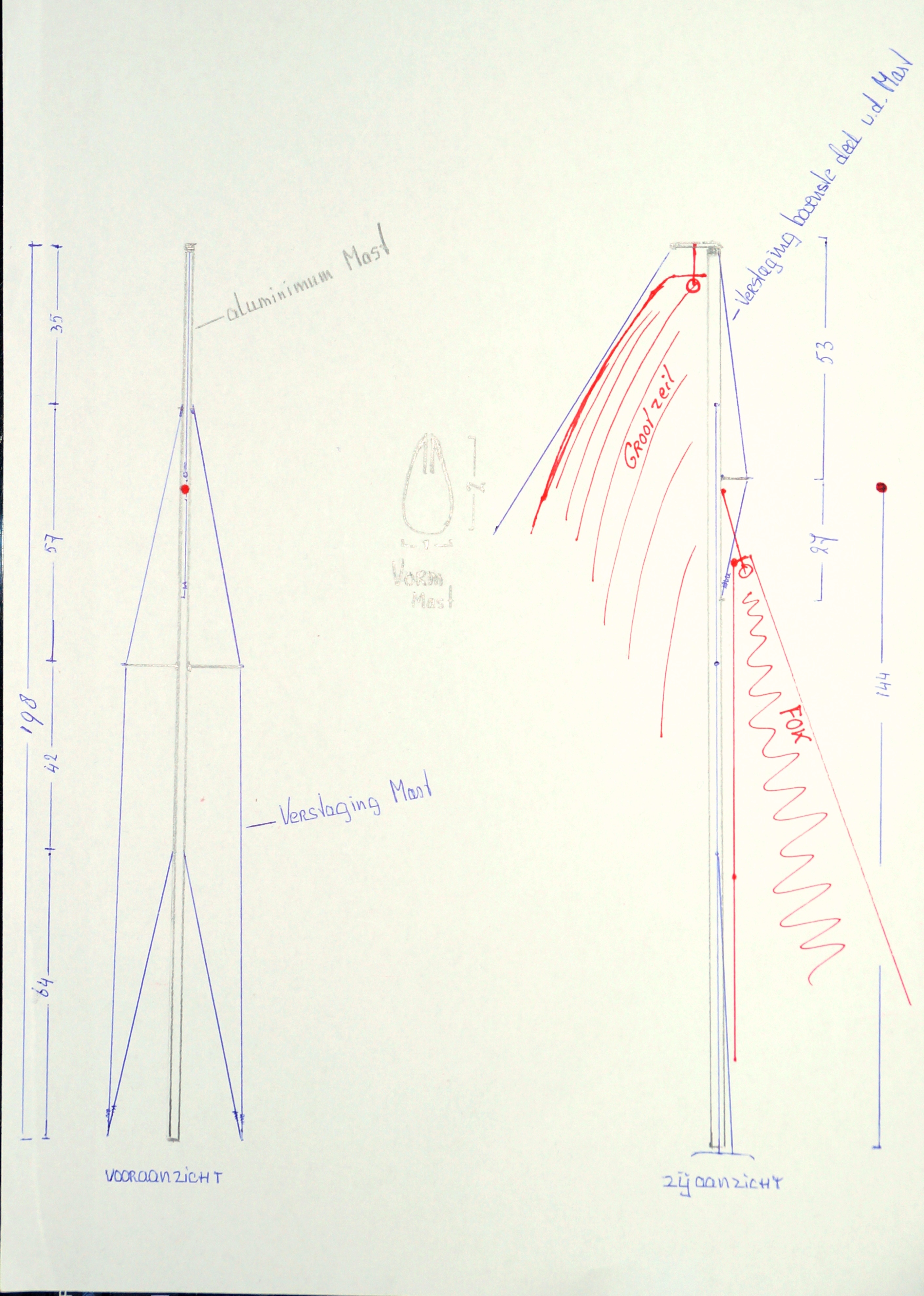

Om iets meer duidelijkheid te scheppen heb ik een poging gedaan het door een tekening e.e.a. te verduidelijken hoe de opzet van de mast momenteel is. Tekening Mast oud door Joost125 geplaatst op 1 aug 2017 om 10:08 Wim, een diamant verstaging, dat vraagt om meer uitleg. En een voorbuiging lijkt mij nogal een uitdagende zaak, iets te ver en hebt een scheur in de mast. Ben benieuwd of de tekening zaken bevestigd en of er meer ideeën komen om het probleem op te lossen. Joost
Hoi Joost, de vraag is of je een aluminium mast hebt (of carbon) dat voorstag was een beetje een noodgreep. dat zou wel kunnen werken als je je zijstagen wat achterlijker dan dwars zet. Maar ik denk dat je dat ook wel bedacht had. Met zijstagen iets achterlijker kan je je grootzeil niet 100% dwarsuit zetten, maar dat is in dit geval(geen "moderne racer" ) niet echt ee nadeel.. Wim's schets zou je kunnen helpen. Als je je onzeker voelt zou je eerst met touwtjes en wat plakband op een opgetuigd schip kunnen kijken wat haalbaar is zonder dat je fok vast loopt. Ik ben ook benieuwd waar je op uit komt !
