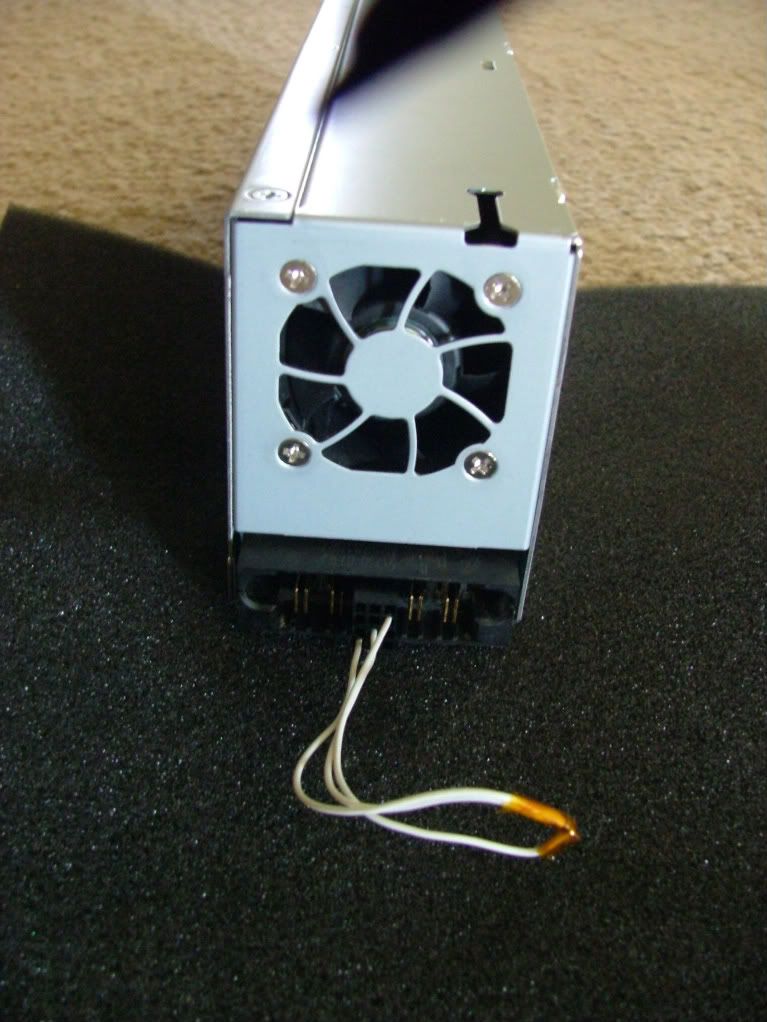

Even snel gespiekt wat er in zit
De fan in de voeding is niet bepaald stil. Het zijn server voedingen die doorgaans onder zware load in een krappe server kast zitten met andere apparatuur dat flink wat verstookt

Hoe krijg je deze voeding werkend?
Aan het uiteinde, waar de fan ook zit, zitten 12 pinnetjes. Verbind pinnetje 6 en 10 met 8 (aarde) en het is fixed.
1 2 3
4 5 6<---korte pin
7 8 9
10 11 12
Dit kan je doen met drie van die servo connectors
