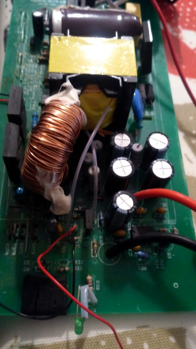

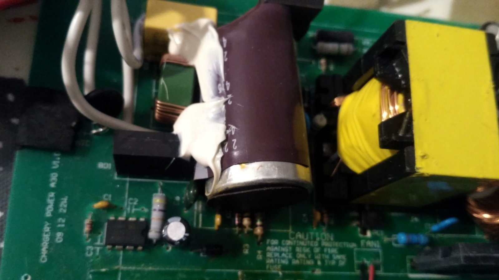

    hierbij een paar fotos, ik zie geen potmeterke ofzo staan...

    Helaas zal je "in de schakeling" moeten gaan zoeken om de juiste onderdelen te vinden om de spanning te verlagen. Op zich is dat niet moeilijk maar dat zeg ik omdat ik weet waar ik naar moet zoeken en hoe. Iemand die weinig of niets van de elektronica af weet moet dit echt niet doen. De 230V~ is daar te gevaarlijk voor. Je zal er misschien niet direct een doodklap van krijgen maar het risico dat het wel gebeurt is gewoon te groot. Probeer het dus alsjeblieft ook niet!
