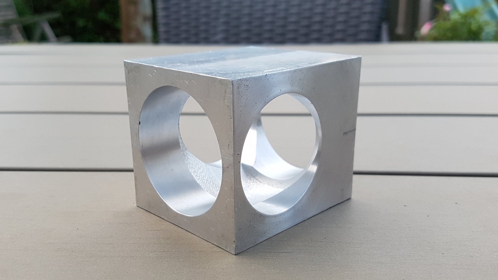

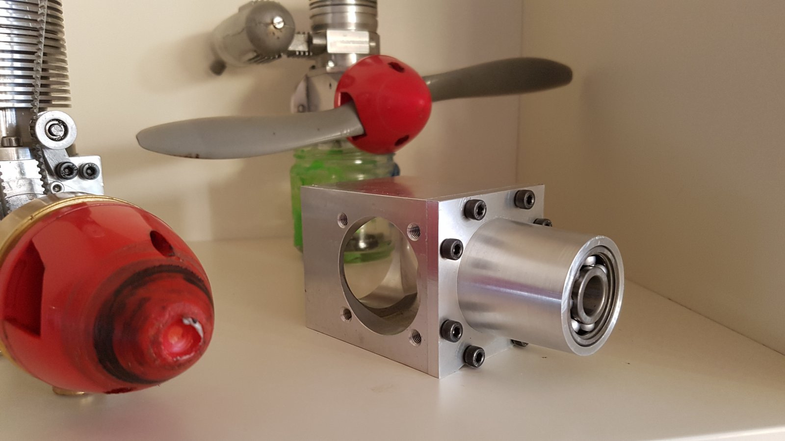

    20170608_211339.jpg Hierbij een poging

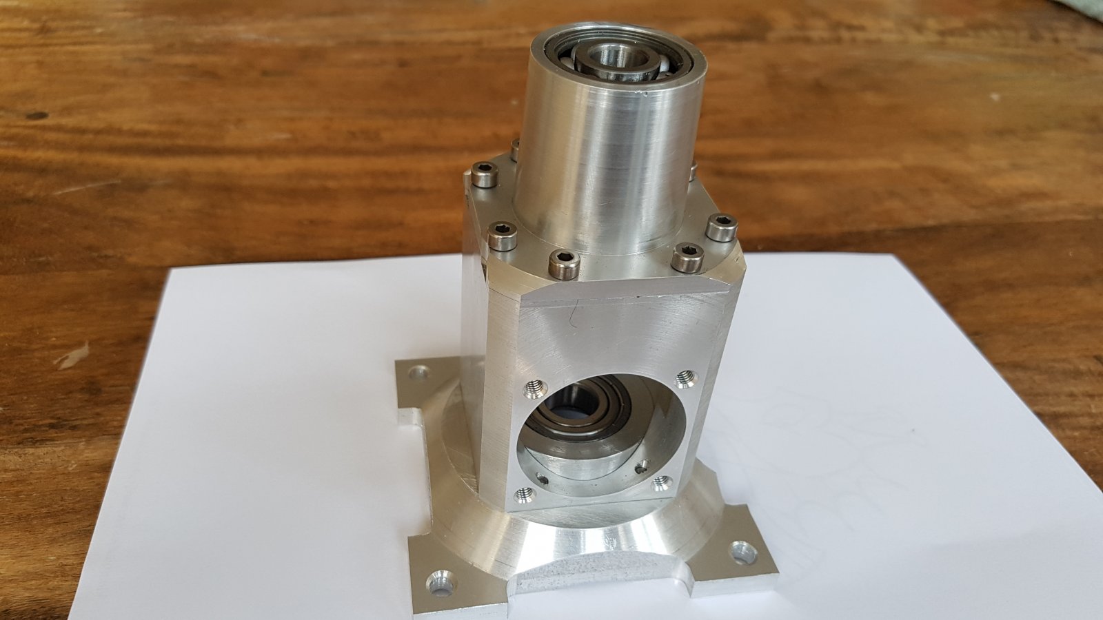

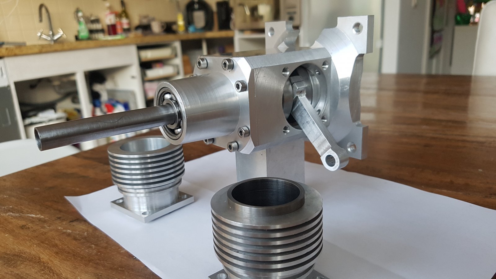

    20170608_211502.jpg Hierbij een poging

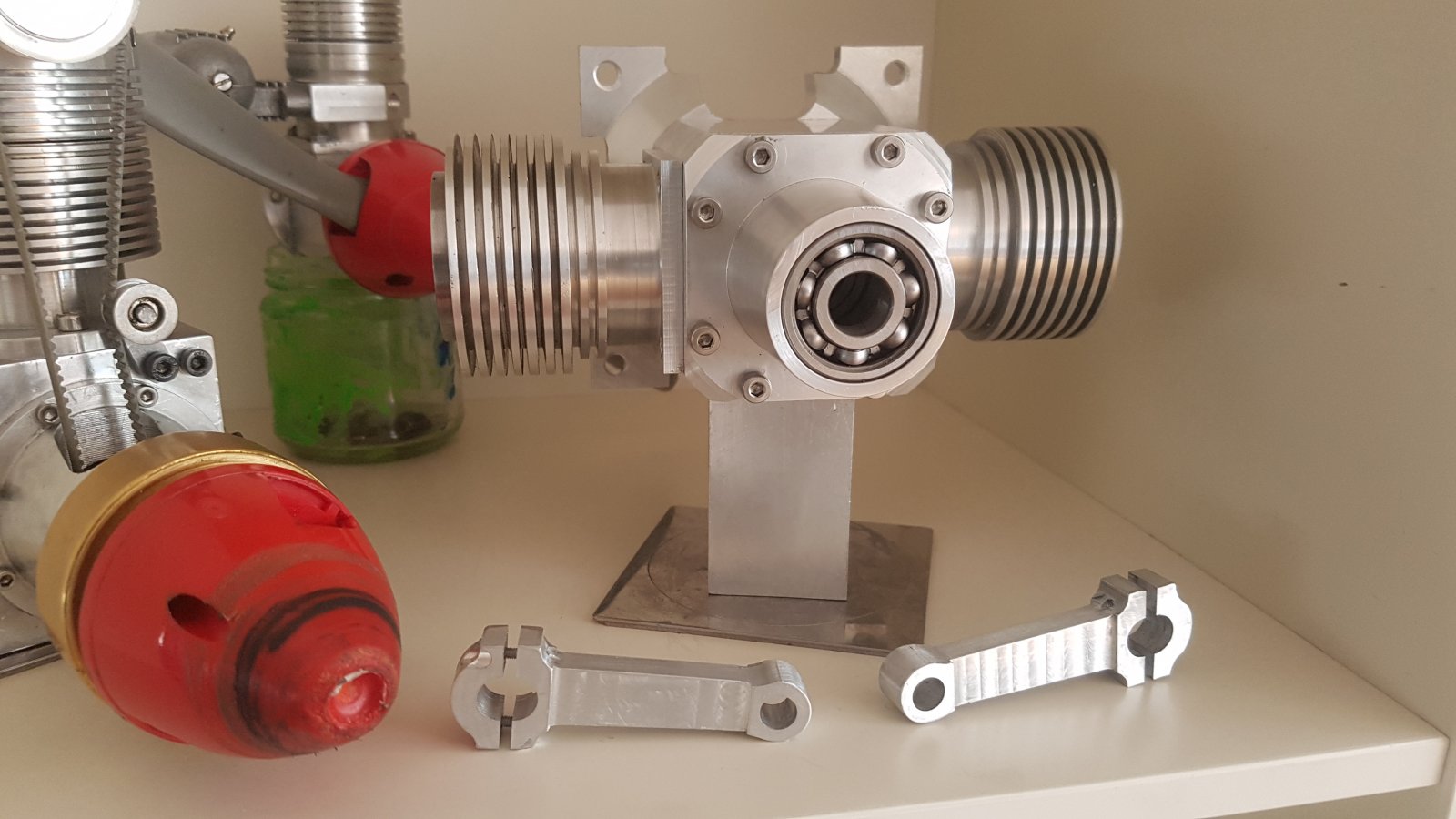

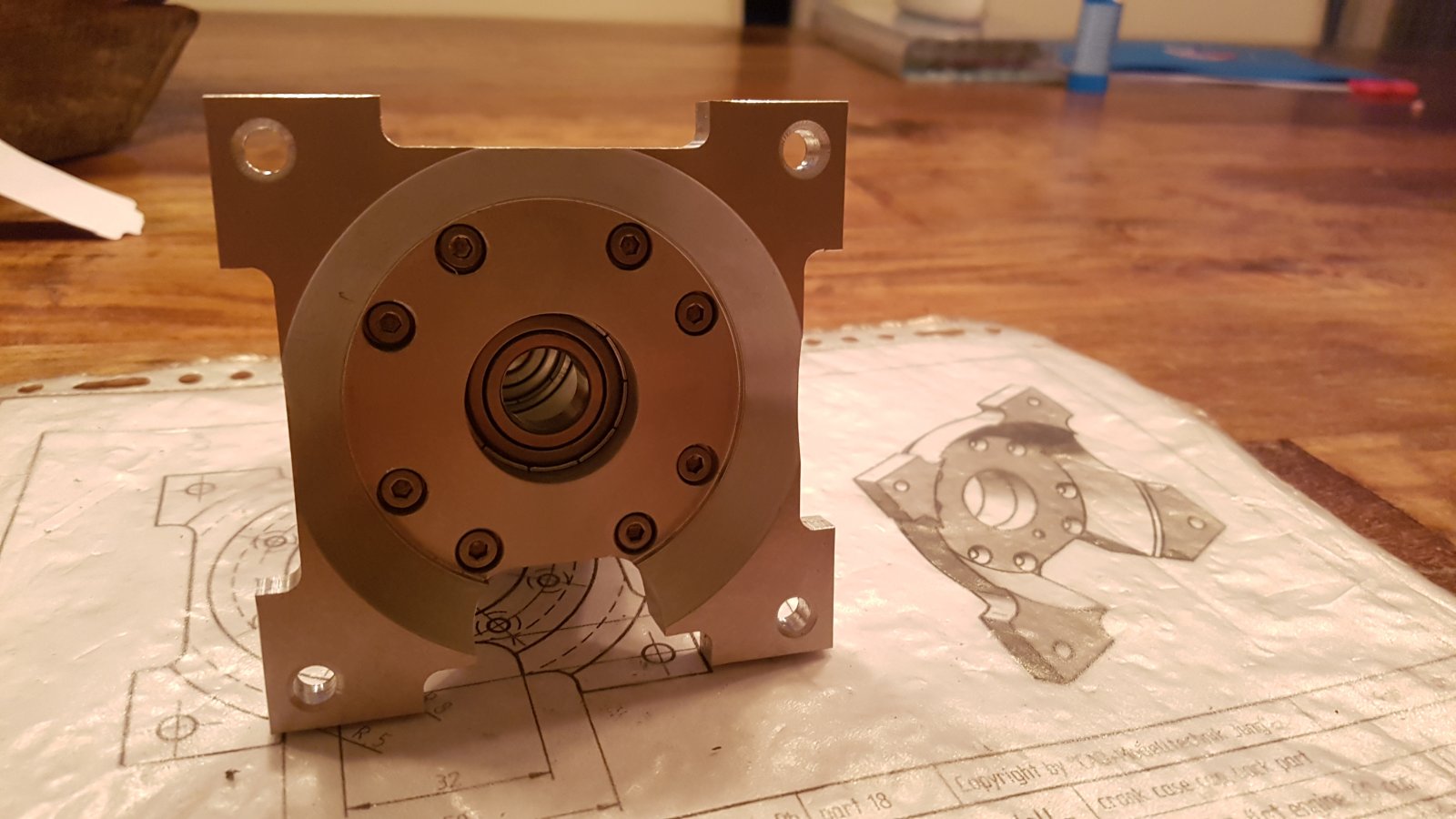

    20170619_064035.jpg Nog 1

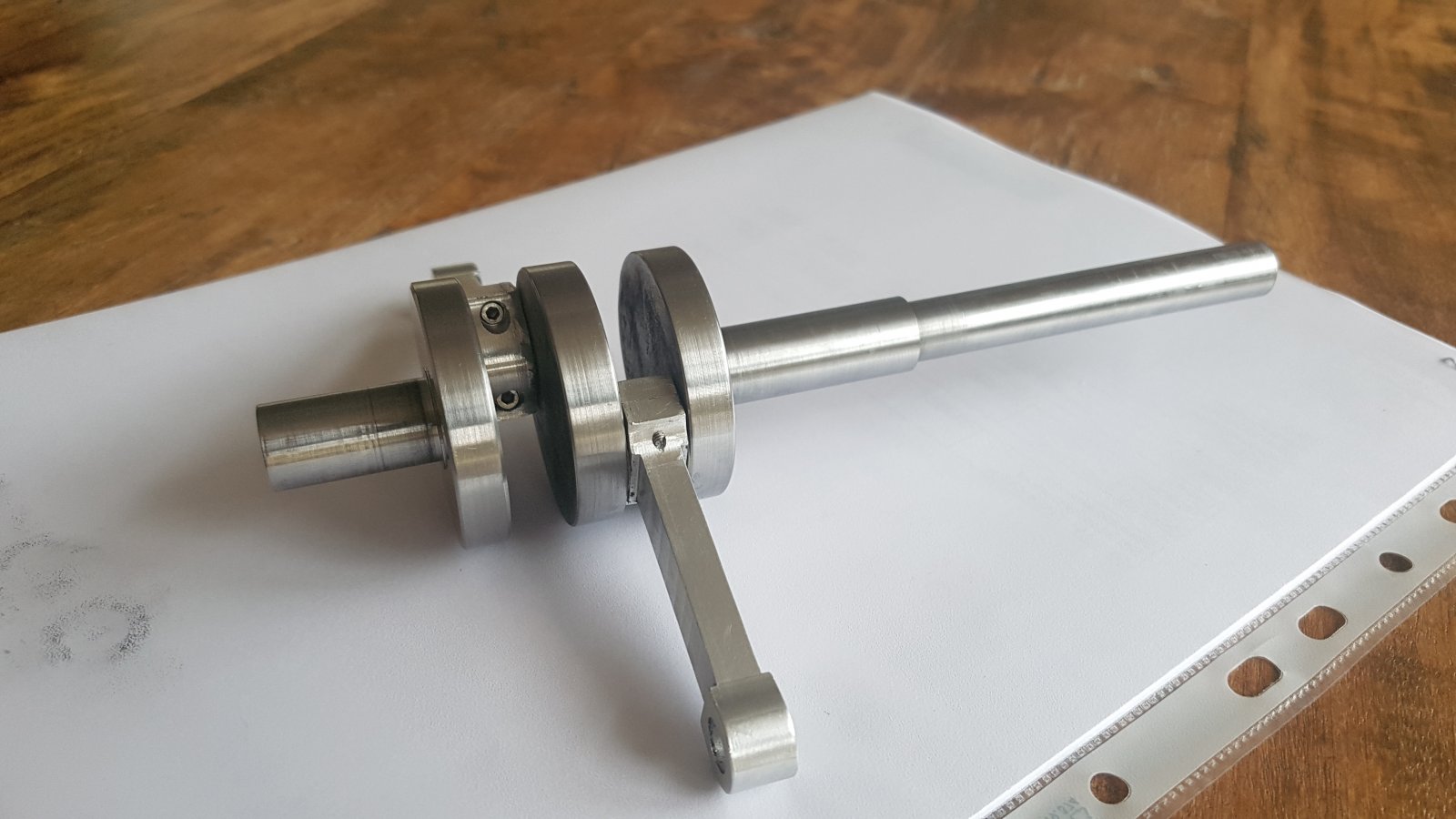

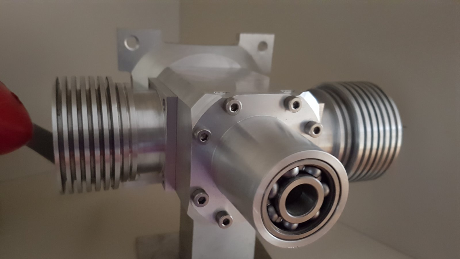

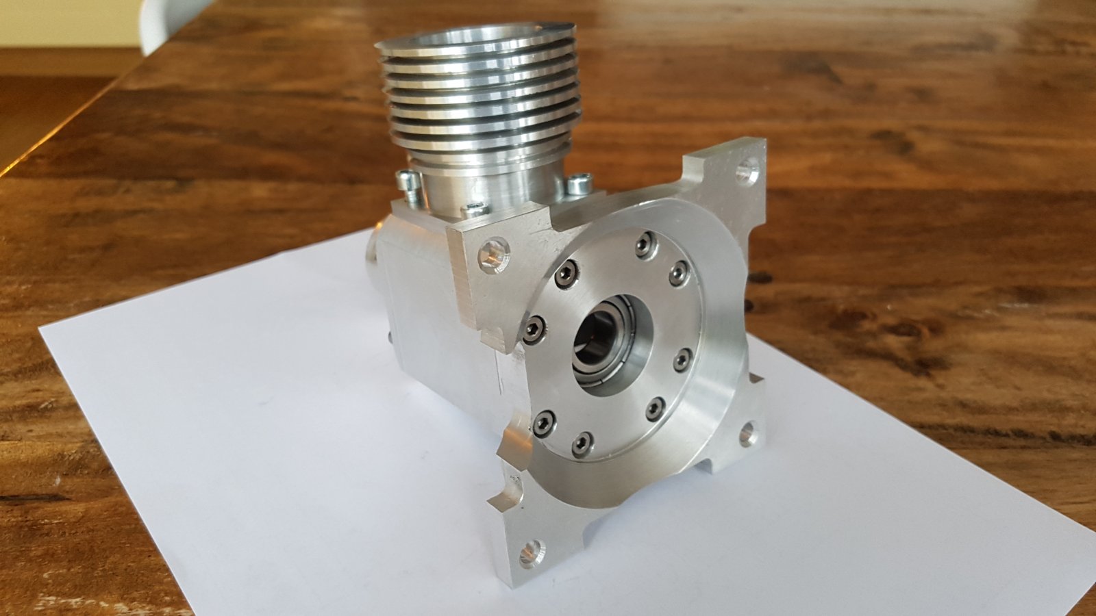

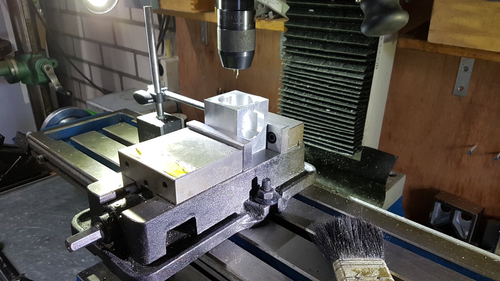

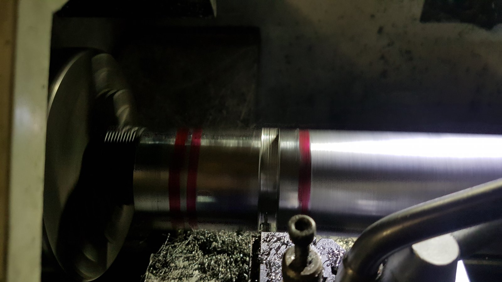

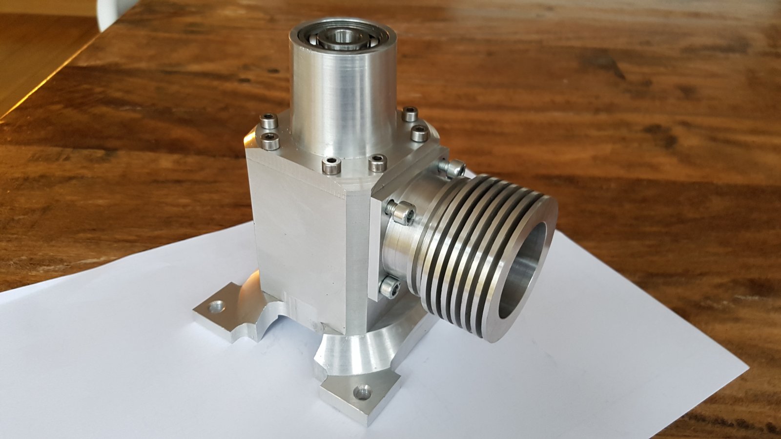

    20170714_151341.jpg 20170714_152026.jpg 20170703_224900.jpg En deze nog

    Zover ben ik nu,
    Krukas bijna klaar,nog 1 cilinder bus(gietijzer) en dan begin ik aan de zuigers.

    Prachtig! Hoeveel (bouw)tijd zit er nu ongeveer in? Welk materialen zijn het precies?
    En waar zijn je keukendeurtjes gebleven? ;)
  16. pat1311
    pat1311
    15 mei 2008
    343
    Eindhoven
    Dankjewel voor de complimentjes,
    Ik ben er denk ik nu een maandje of 2 mee bezig,à een.uurtje of 10 in de week dus ik denk een uurtje of 80.
    De gebruikte materialen zijn 7075 en 2011 alu,gietijzer voor de cilinderbussen en automatenstaal voor de krukas.
    Ik ga verder niets harden en ben van plan om alle onderdelen die eigenlijk uit gehard staal gemaakt moeten worden van gietijzer te maken zoals tuimelaars nokvolgers en nokken voor de nokkenas.
    Ik ga m waarschijnlijk toch niet in een vliegtuig bouwen al is ie daar eigenlijk wel voor ontworpen(24 x10 prop).
    Die keukendeurtjes worden gespoten maar dat heb ik uitbesteed;)

    Complimenten met je vorderingen. Heb je bronzen glijlagers op je drijfstangen
    zitten ?

  19. ron van sommeren
    29.332
    Ik zou een (half)gesloten voorste lager verwachten?
    Smeer-openingen/groeven voor de drijfstangogen?
  20. pat1311
    pat1311
    15 mei 2008
    343
    Eindhoven
    Wat dat open lager betreft,simpel verkeerd besteld .
    De krukas is 3x gelagerd,2x in het voorste lagerhuis en 1x in het achterste.
    De bedoeling was om alleen het middelste lager open te houden.
    Uiteindelijk maakt het niet veel uit want het is de bedoeling dat er door brandstof gesmeerd gaat worden en zou er eigenlijk geen olie in het carter hoeven(ik had hier ook enige twijfel bij)
    De ontwerper adviseert 18% tweetakt olie.
    Ik heb hier uiteindelijk ook voor gekozen bij mijn 1 cilinder viertakt omdat er nogal wat carter olie boven de zuiger terecht kwam en de zaak te vet werdt.Er blijkt zo dus genoeg olie bij de small en big-end en krukas lagers .
    Ook is het volgens de ontwerper niet nodig om big-end glijlager(schalen) toe te passen als je 2007 of 2011 alu gebruikt voor de drijfstangen.
    Ik vond het al lastig om deze gedeelde drijfstangen goed op maat van de krukken te maken maar als er na het inlopen
    (als ik m aan de gang krijg)speling op de drijfstangen komt dan maak ik alsnog glijlagers.
    Ik heb nog brons liggen.
    Tja die keukenkastjes...die zijn gewoon lastig te spuiten op een draai of freesbank dus vandaar de uitbesteding;)
