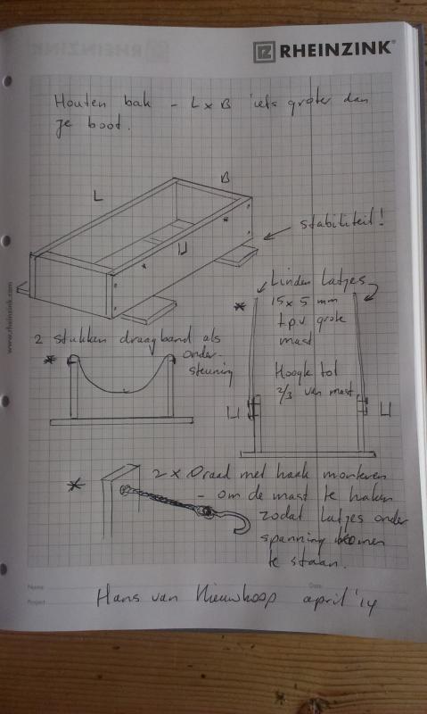

Zoals ik in een ander berichtje al even schreef hieronder mijn idee hoe je een standaard kunt maken waarin je je schip voor mijn gevoel relatief eenvoudig kunt vervoeren.
Let wel - het schip staat hierin rechtop, dus je vervoersmiddel moet wel groot (hoog) genoeg zijn.
En achterop de brommer gaat ook niet....:rolleyes:
1: Van vuren planken een rechthoek maken, groot genoeg zodat de romp van het schip helemaal past.
2: In deze constructie twee stukken band maken waarin de boot vrij kan hangen. Neem hiervoor vrij breed band - dat verhindert dat de schuit naar voren en achteren kan schommelen.
3: twee elastische latten ter plaatse van de grote mast op de zijkant schroeven, lengte ongeveer tot 2/3 van de mast.
Ik heb het geprobeerd met lindenhout 15 x 5 - dit werkte goed.
4: bovenin de linden latten een stuk stevig draad met een stevig haakje monteren. Draad iets korter dan de helft van de breedte van de bak.
Je plaatst je schip in de bak, op de banden en haakt de twee ogen iets schuin naar boven vast aan de mast. De linden latten komen dan onder spanning te staan en houden het schip in het midden en in de banden gedrukt.
Schets ter verduidelijking:

Afgelopen ontmoetingsdag heb ik een van mijn bootjes ongeveer op deze wijze vervoerd - ging probleemloos.
Mocht de schets niet duidelijk genoeg zijn, laat het me weten, dan stuur ik de originele schets toe.
Dat ziet er wel vernuftig uit Hans, ik heb het materiaal wel liggen denk ik.
Ik zet er denk ik nog wieltjes onder ook, trekstangetje eraan en hatseflats klaar:cool:
Ik vind het een goede oplossing.
Je noemt echter één voorwaarde: Vervoermiddel moet hoog genoeg zijn.
Mijn auto is dat helaas niet. Het model moet diagonaal door de achterklep worden geschoven en pas als het ver genoeg er in zit kan het rechtop worden gezet.
Doe je dat niet dan ......
Jan Zwart
Je kan de schuit - zodra die in de standaard zit - ook met standaard en al schuin houden lijkt me.
Of denk ik te simpel nu??
Misschien nog wel zinvol om zacht schuimband aan de binnenkant bovenzijde van de bak te maken
Hey Willie Wortel, dat fixeersysteem met buigbare latjes zou ik snel patent op aanvragen!
Als je allerlei bakken in verschillende maten maakt, zou je voor de volgende ontmoetingsdag een lucratief handeltje op kunnen zetten. Moet de bouw van de schepen maar efkes op een laag pitje.
Bob wil overigens een badkuip meenemen, het schip zal hierin tijdens de hobbelige autorit misschien ook rechtop blijven ;)
