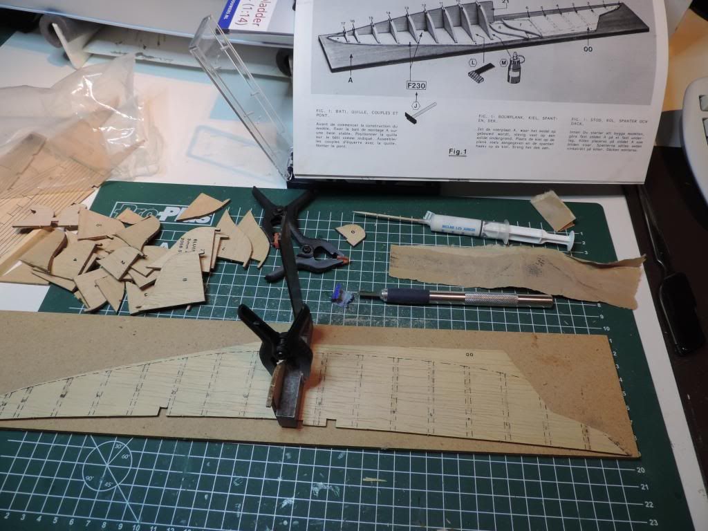

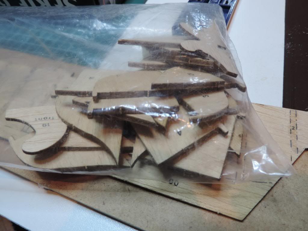

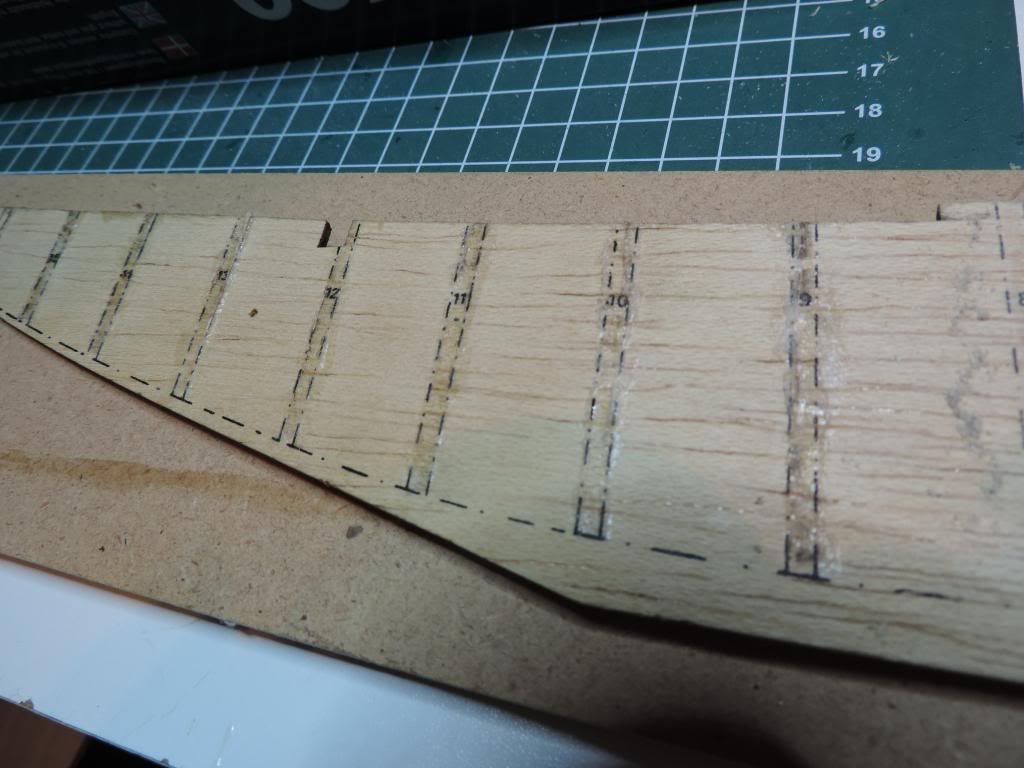

vermits het model reeds een 1ste poging achter de rug heeft om gebouwd te worden, om daarna terug gesloopt te worden, diende alle oude lijm eerst verwijderd te worden en helaas enkel spantjes opnieuw gemaakt daar ze ontbraken.
Gelukkig kon ik hiervoor al meteen op de hulp van Dirk (amazone) rekenen.

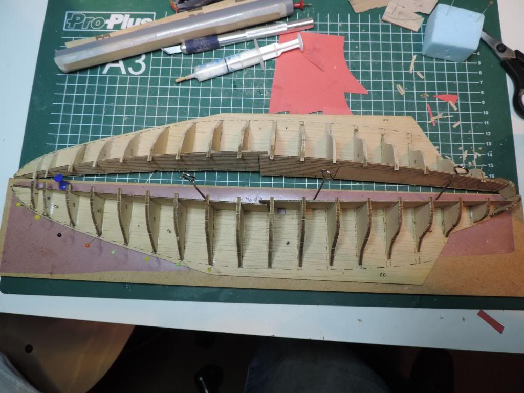

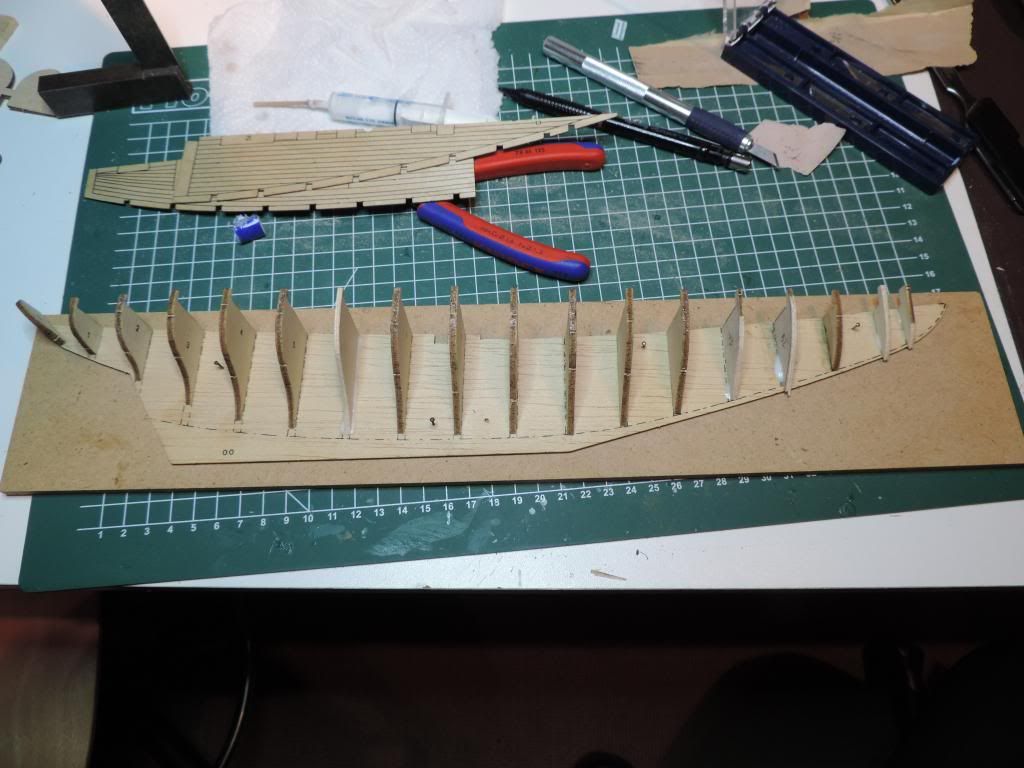

We zijn ondertussen al meerdere dagen bezig en de spantjes van de eerste helft zijn reeds netjes op de kiel geplaatst. Ze heben eveneens al een eerste schuurbeurt achter de rug.
Eerste helft hoor ik er dan enkele denken. Jawel, heren dit model hoort in 2 helften gebouwd te worden en daarna samengevoegd tot een geheel. aldus volgens de bouw beschrijving.
de tweede helft is sinds vandaag ook helemaal gelijmd en kan nu een extra dag uitharden om daarna eveneens rond te schuren.
Nu loop ik wel met het idee om de romp helften eerst samen te voegen en daarna aan de beplanking te beginnen.
en daar fotokes meer zeggen dan al die woordjes die ik hier neer pen...
de foto's van vorige week om te beginnen.

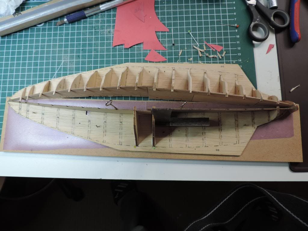

het vervolg, werk van deze week,

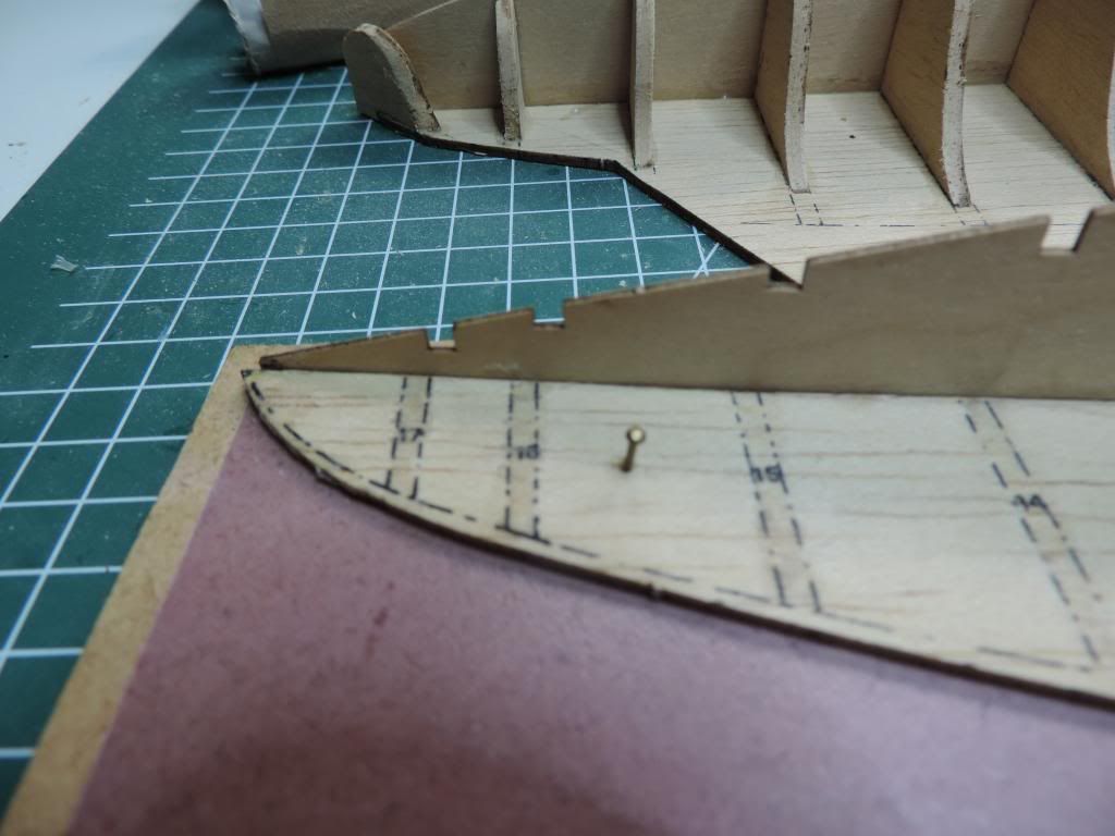

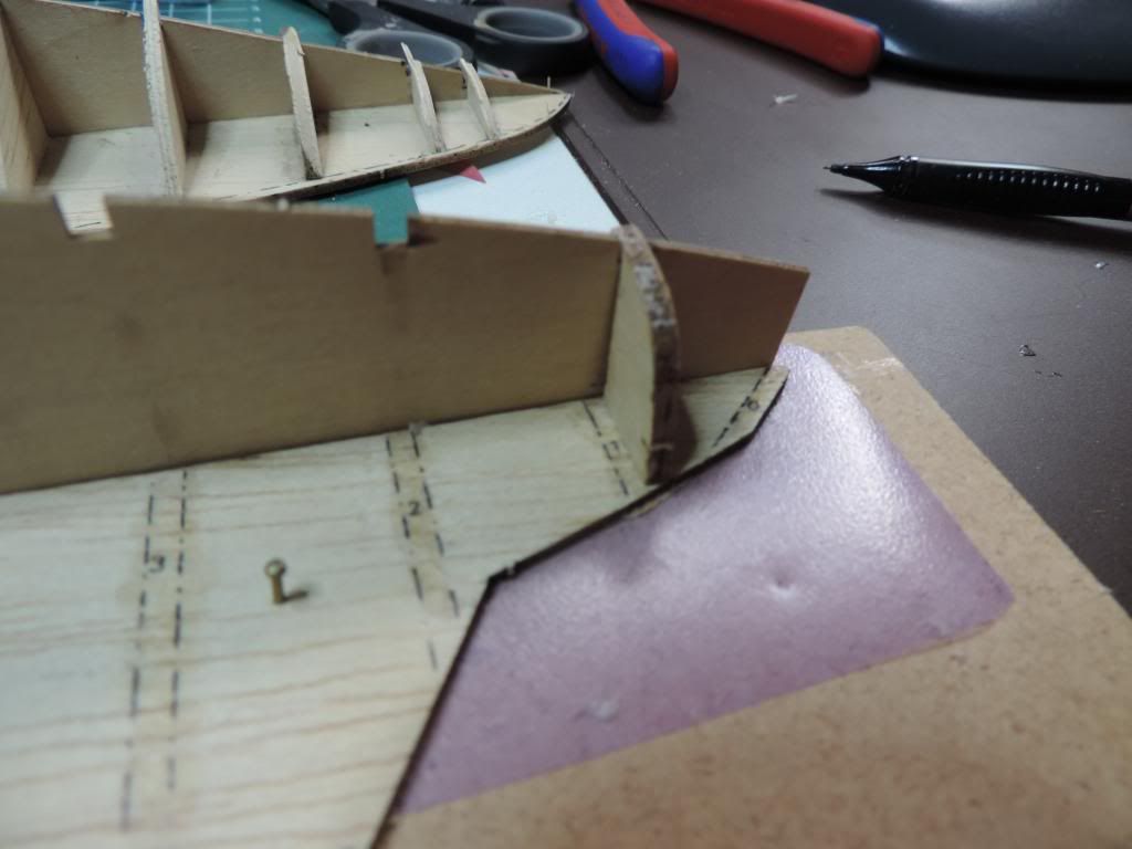

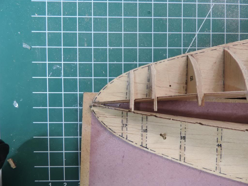

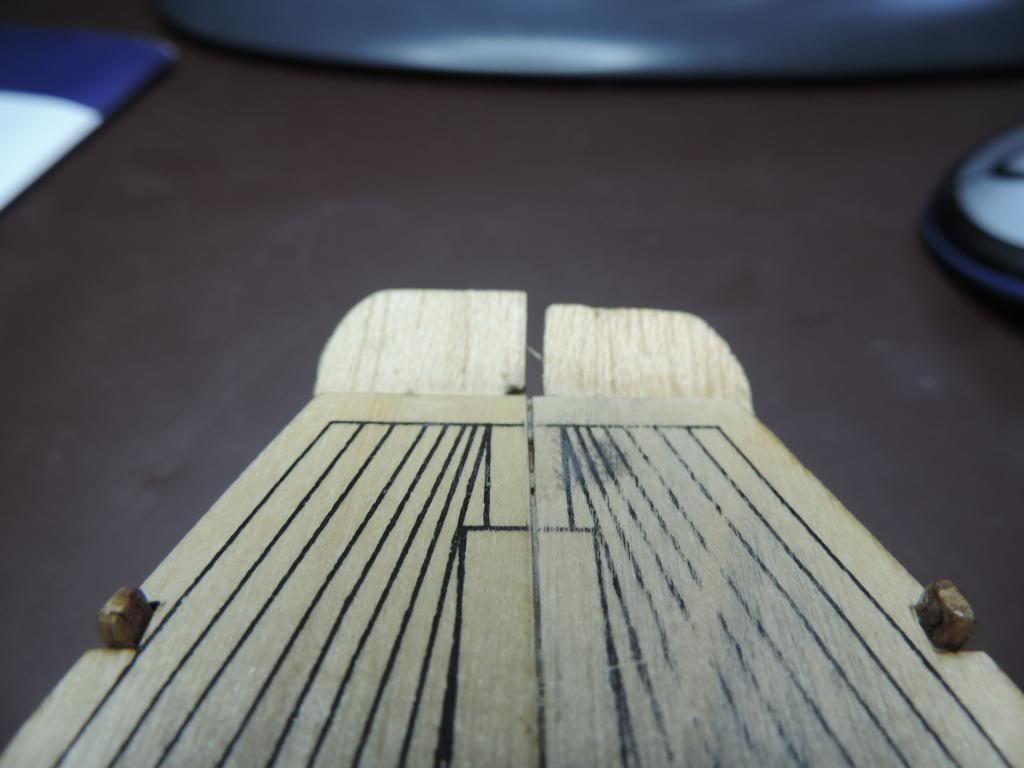

bij het tegen elkaar leggen van de halve kielen en de dekken viel het op dat de lijntjes die op de kiel gedrukt zijn niet echt overeen komen met de uitsparingen in het dek.
Na het tegen elkaar plaatsen bleek dat de uitsparingen uit het dek de correcte maat was. een geluk dat we dit tijdig zagen of de helft van de spanten had verkeerd gestaan.

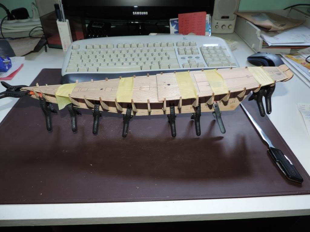

ondertussen alle spantjes en het dek gelijmd. Nu een dagje laten uitharden en dan kunnen we weer verder.

Ondertussen vermoed ik te weten waar mijn voorganger bouwer is op vastgelopen.
Het samenvoegen van de 2 helften klopt niet echt zoals verwacht. Gelukkig heb ik ze niet eerst beplankt zoals de bouwbeschrijving voor schreef.

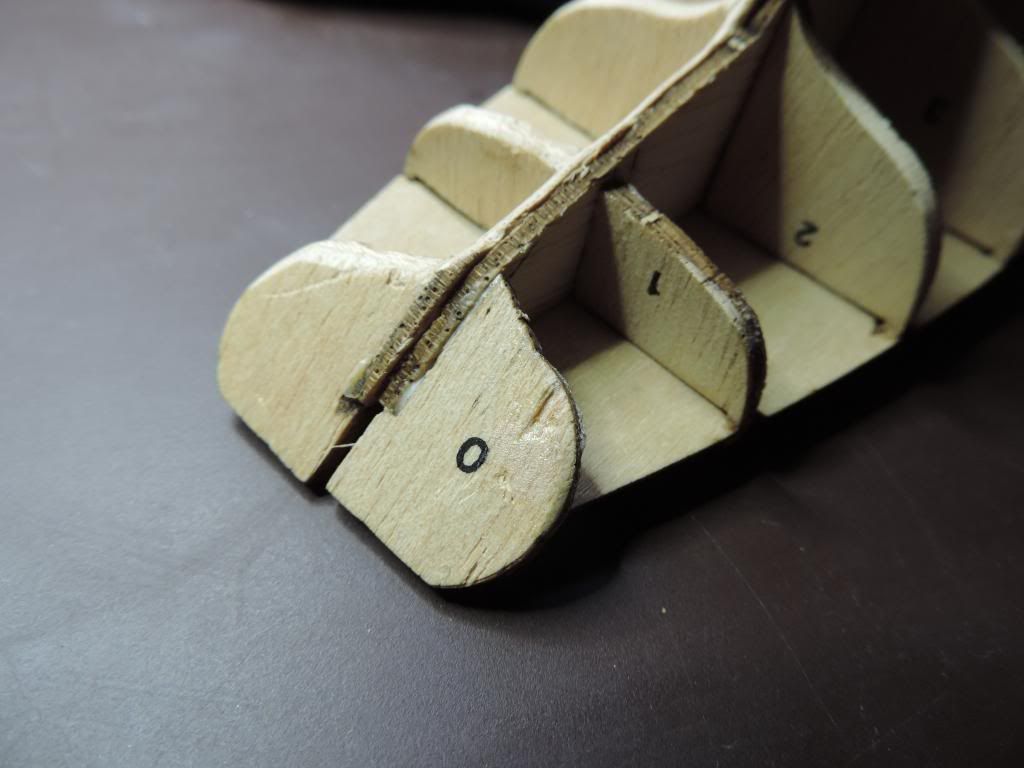

Vooraan zijn de spanten waaraan de reling dient vastgemaakt zo goed als weg geschuurd of zelfs zo dun geworden dat ze afgebroken zijn. :(
We hebben dus al wat extra werk, het dek zal al zeker beplankt dienen te worden en het gedeelte spant dat boven het dek uit steekt gaat er volledig af zodat deze kunnen vervangen worden door iets meer schaal korektere exemplaren.
werk genoeg aan de winkel voor de volgende weken.
Niets dat dus niet opgelost kan worden. Alleen wat extra werk, wat ik niet van een kit had verwacht.

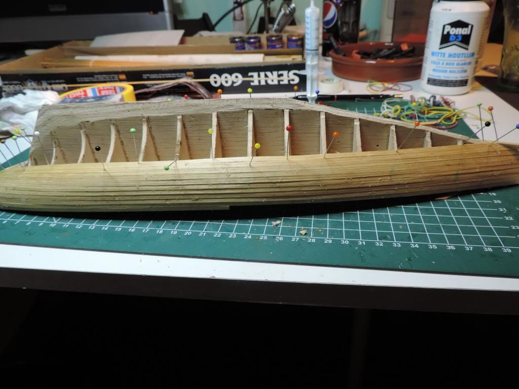

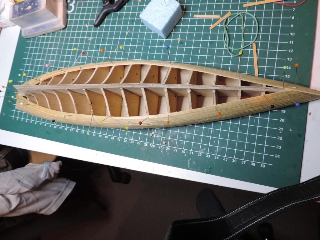

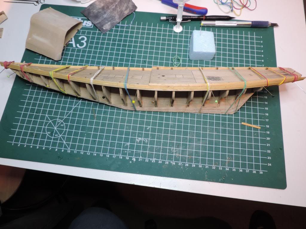

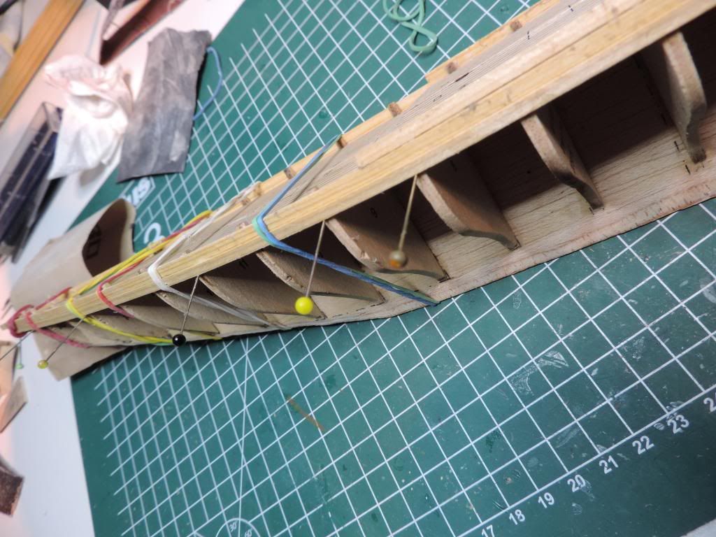

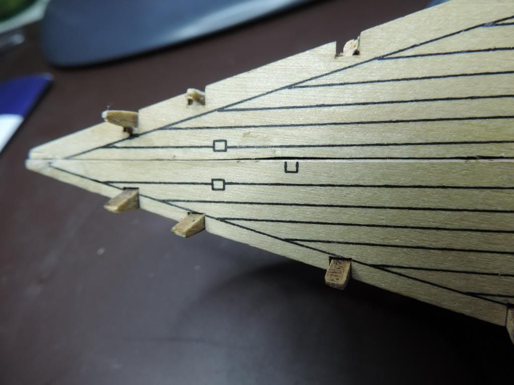

Het resultaat na 5 dagen telkens enkele latjes kleven.
Ik merk dat ik zeker voldoende lijm gebruik maar dan ben ik wel zeker dat het vast hangt en blijft hangen.
vgr
Marc
mooi hoor.
de rekkers proberen op de spanten te houden want het kan wel eens gebeuren dat je rekker zo strak zit dat ze een deuk in de beplanking trekken als ze tussen twee spanten zitten.
gewoon ff opletten .
de rest ziet er goed uit hoor, ook de zijkant van je plankje lijmen zodat ze goed aan elkaar vast hangen en niet enkel aan de spanten
