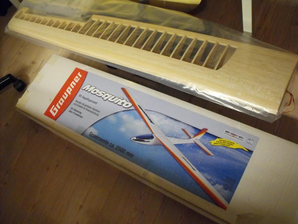

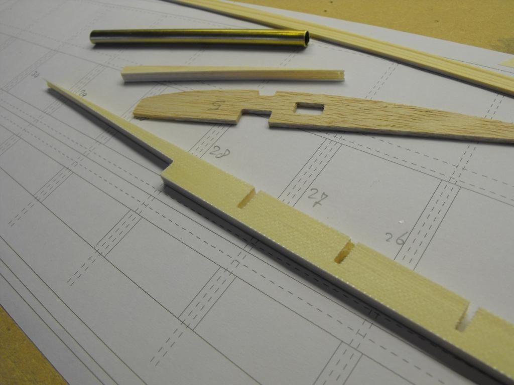

Van een mede forummer deze bouwdoos kunnen overnemen, bijgaand mijn verslagje.
Het lukt helaas niet deze kist gereed te hebben voor het Vintage glider treffen in Marknesse, daarvoor moet er toch nog wel wat gebeuren :rolleyes:

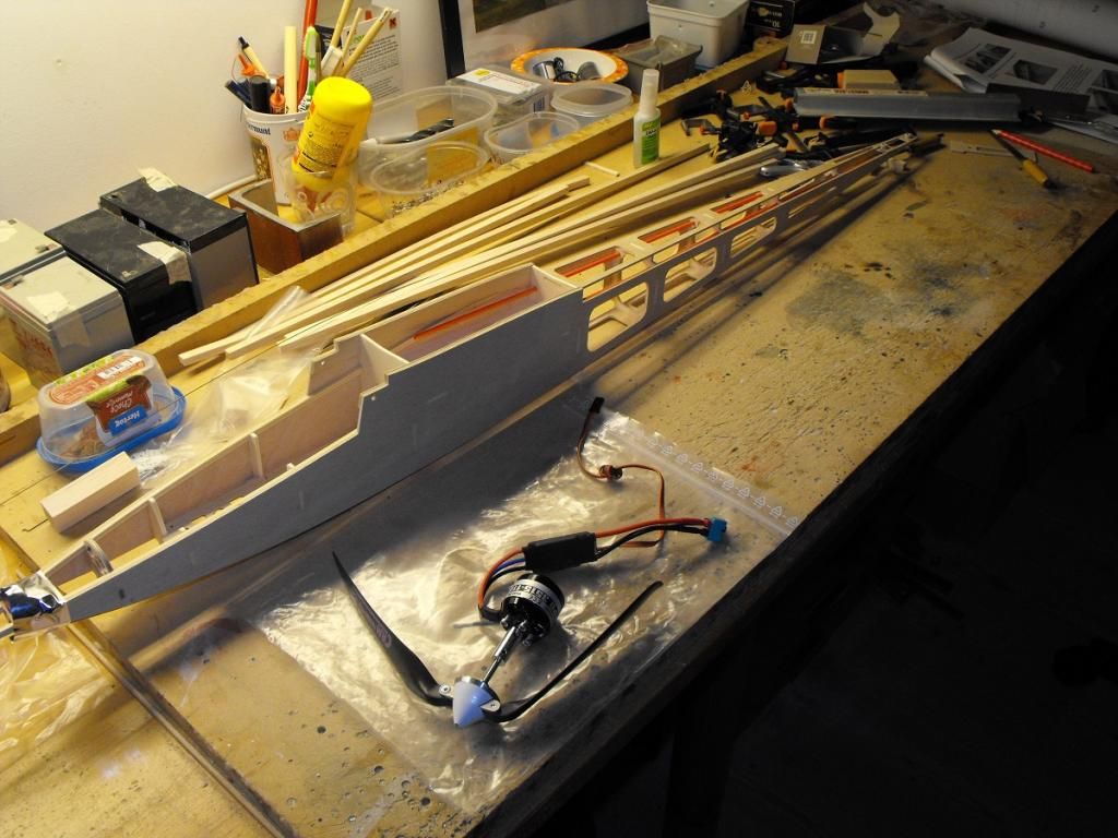

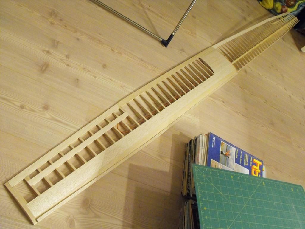

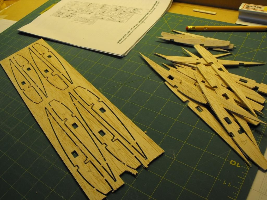

CNC snijwerk is van goede kwaliteit evenals de pasvorm

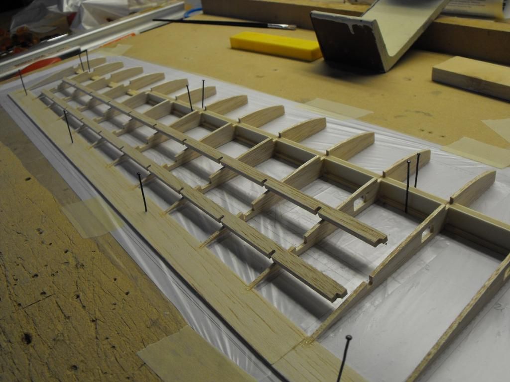

Hoofdligger is opgebouwd uit een hout met glasvezel versterkte kern welke tussen 2 vuren liggers wordt opgesloten
Uitsparingen voor de vleugelpennen, goed doordacht

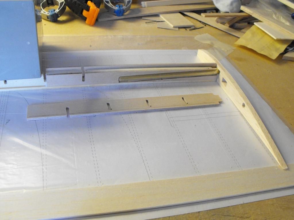

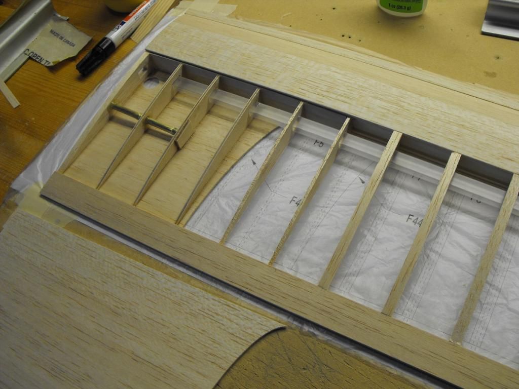

Voor het aileron worden 2 strippen ingelijmd, later word hier de deling gesneden.
Minpuntje vind ik de (te) korte stukjes waarmee de ribben in de achterlijst vallen, voor de sterkte had dit voor mijn gevoel meer door moeten lopen.
Indekking met 1.5mm balsa.
Vleugel is erg stijf, mede door de capstrips.
Het is niet een bepaald lichte constructie.

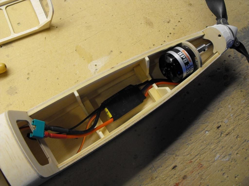

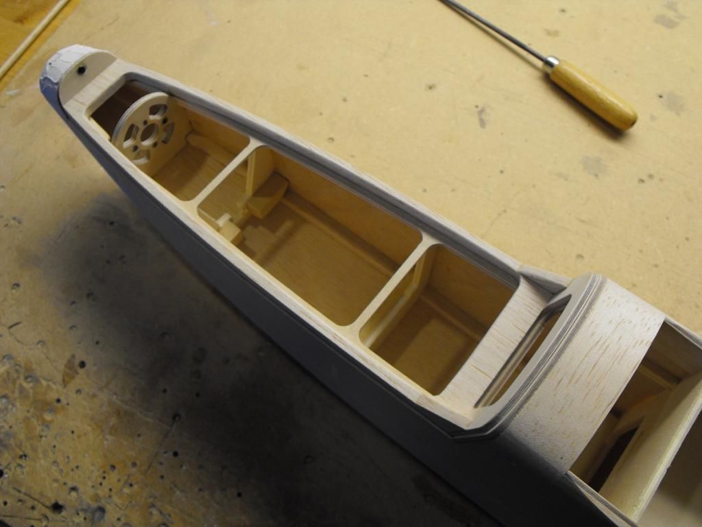

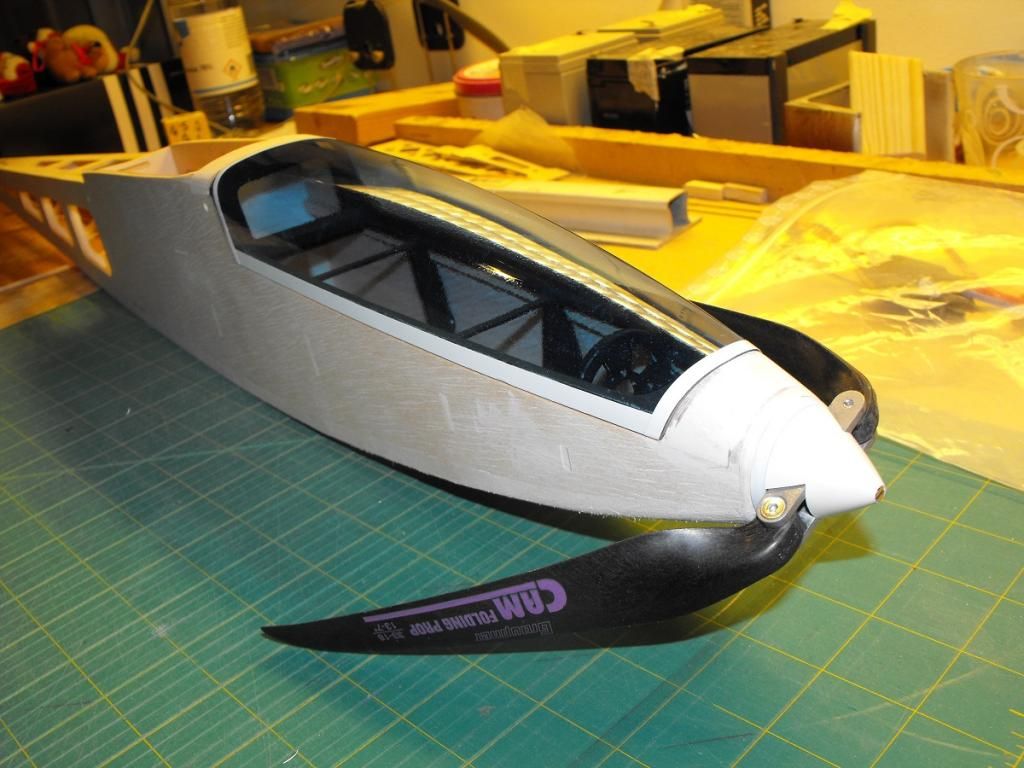

De rompconstructie is goed doordacht en eenvoudig opgebouwd.

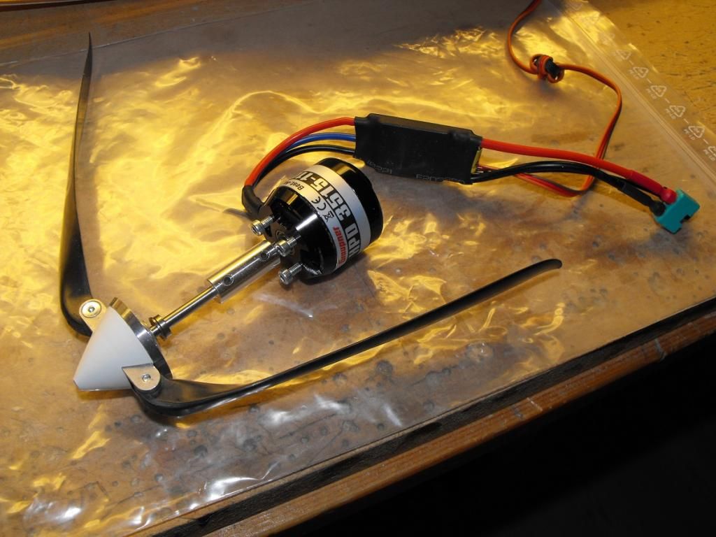

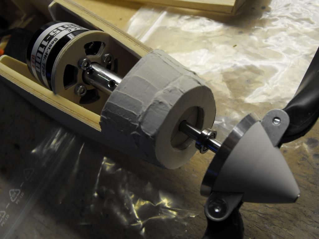

Aandrijfset is zoals aanbevolen door Graupner, deze lag compleet bij mijn Hobbyzaak dus waarom moeilijk doen voor een betere/andere setup ;)
Spantraampje voor de cockpit mooi pasgemaakt met ruimte voor de dikte van het plastic raam.
Moest wel wennen aan de verlenging van de as, dit gebeurt door middel van een verlengbus.
Aan de voorzijde is geen extra lager voorzien, ik plaats er toch 1 in het neusspant.
Voordeel is wel dat het allemaal in 1 keer netjes past :D
Neusje in de plamuur, ik heb een extra ring opgelijmd om een mooie overgang (zonder spleet) naar de spinner te krijgen.
Losse lagertje is hier ook te zien

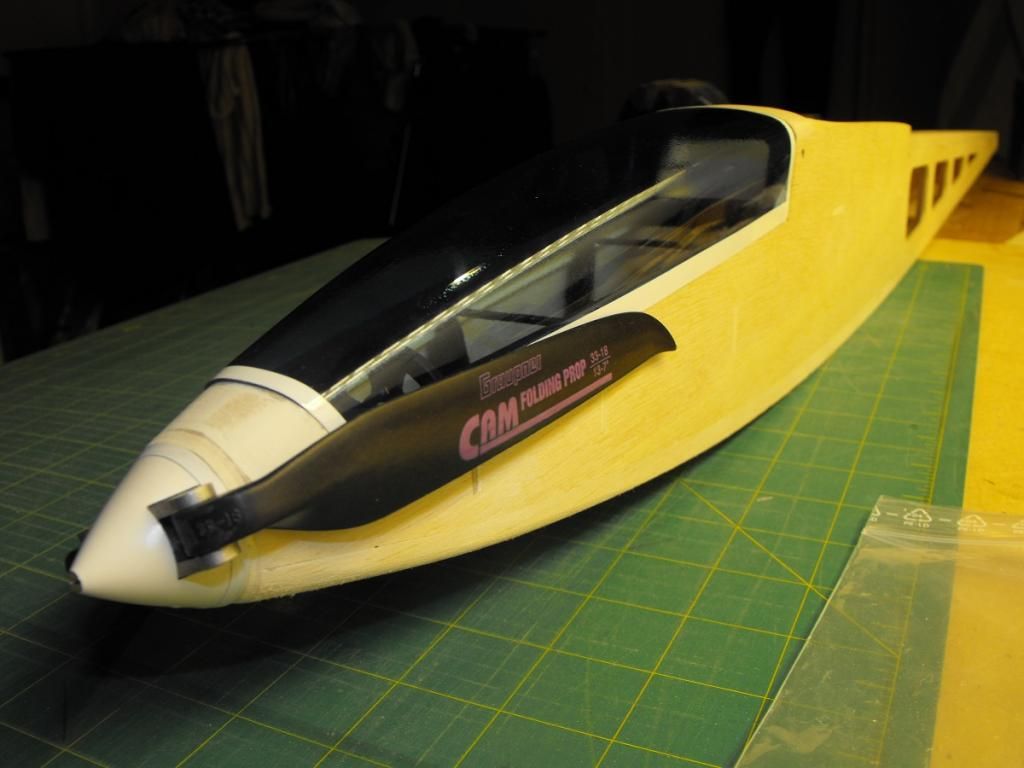

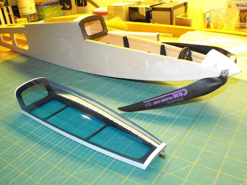

Cockpitkapje even los erop gezet, de pasvorm is niet perfect :mad:
Ben bang dat ik deze niet mooi vloeiend op het frame gelijmd krijg, achterzijde is wat te 'hoekig' in de randen.
We zullen het zien, eerst het frame schilderen voordat er gelijmd gaat worden :yes:.

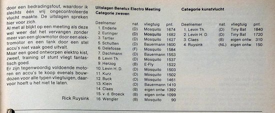

Op 8 en 9 juni 1977 vloog ik mijn eerste internationale electro meeting. Het was de 1e Benelux Electro Meeting georganiseerd door Peter Blommaart. Er zouden er nog vele volgen.
De zweefklasse was de voorloper van de huidige F5B, waarbij rakken werden gevlogen met de motor aan.
De eerste 3 plaatsen en nog 6 van de volgende 9 werden gewonnen met Mosquito's.
full
full
De oer Mosquito was niet zo mooi opgebouwd
als deze nieuwe en waarschijnlijk lichter qua constructie. Maar zelfs de in deze wedstrijd opgevoerde Mosquito's hadden minder vermogen dan nu. Ook de accu en motor zal lichter zijn.
Waarschijnlijk zal het eindgewicht van jouw nieuwe versie vrijwel gelijk blijven aan de oer versie.
De accu zal een stuk verder naar voren moeten in vergelijk met 1977.
Succes met de bouw, maar als ik de foto's bekijk wordt het heel erg mooi.
Rick

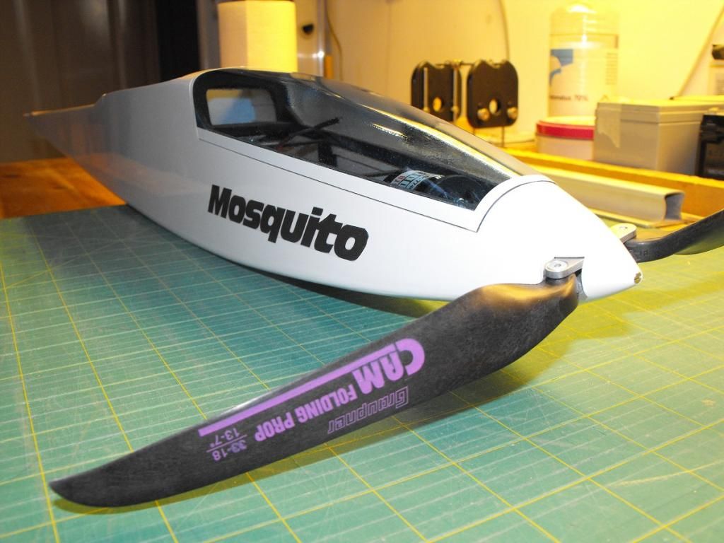

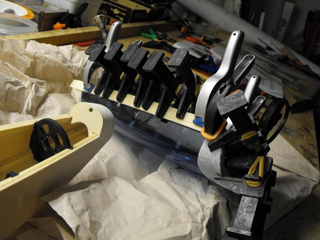

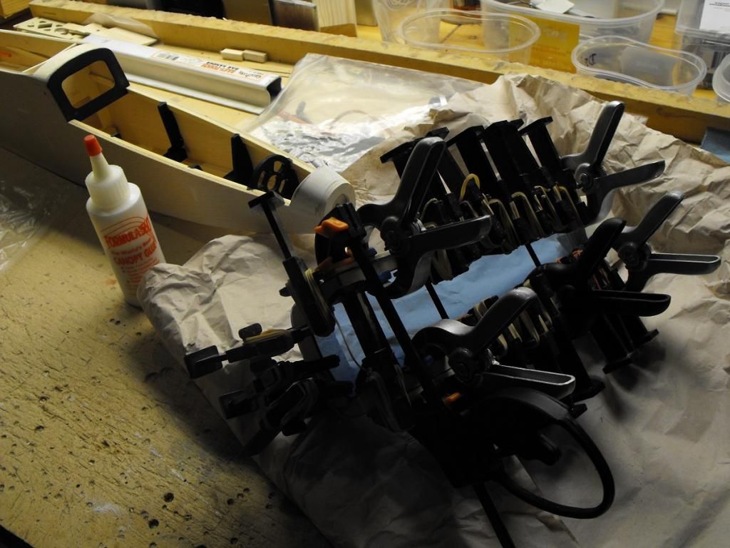

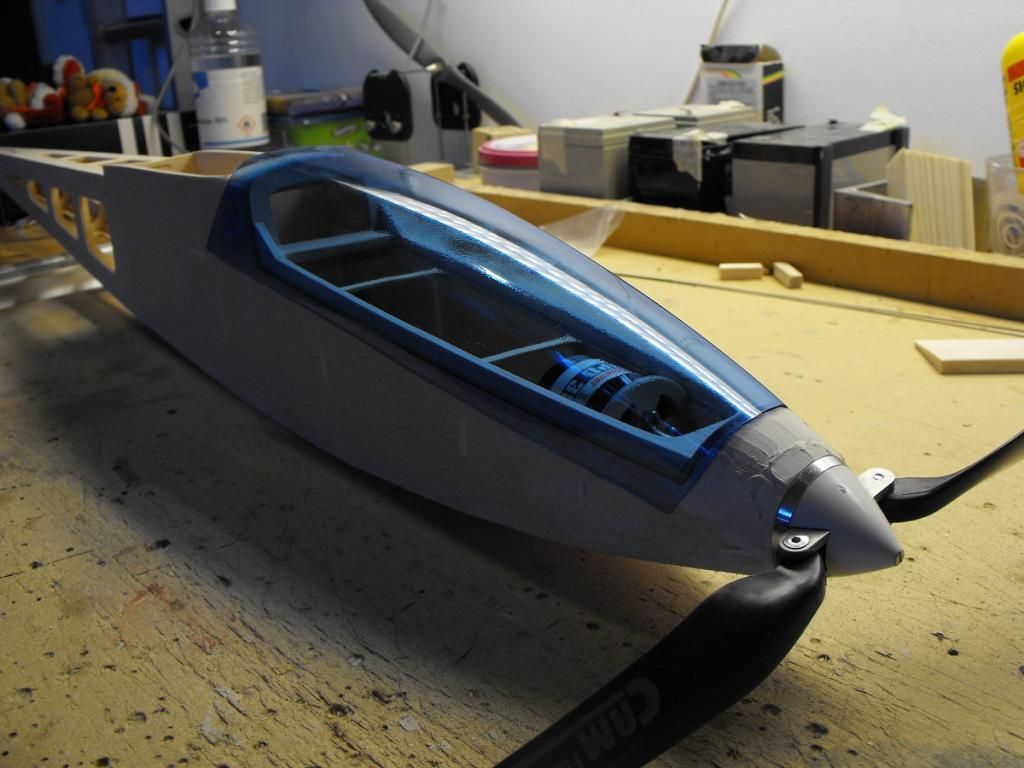

Altijd weer spannend, het lijmen van het cockpitraampje
Te lijmen binnenzijde opruwen met schuurpapier voor een goede hechting, raam beschermen met tape en dan in de klemmen met die handel :D
Canopy glue, dus 24 goed laten uitharden...
Groeten, Ralf

Raampje is ook gereed, ben er tevreden mee :D
Neusje nog iets bijwerken
Groeten, Ralf
