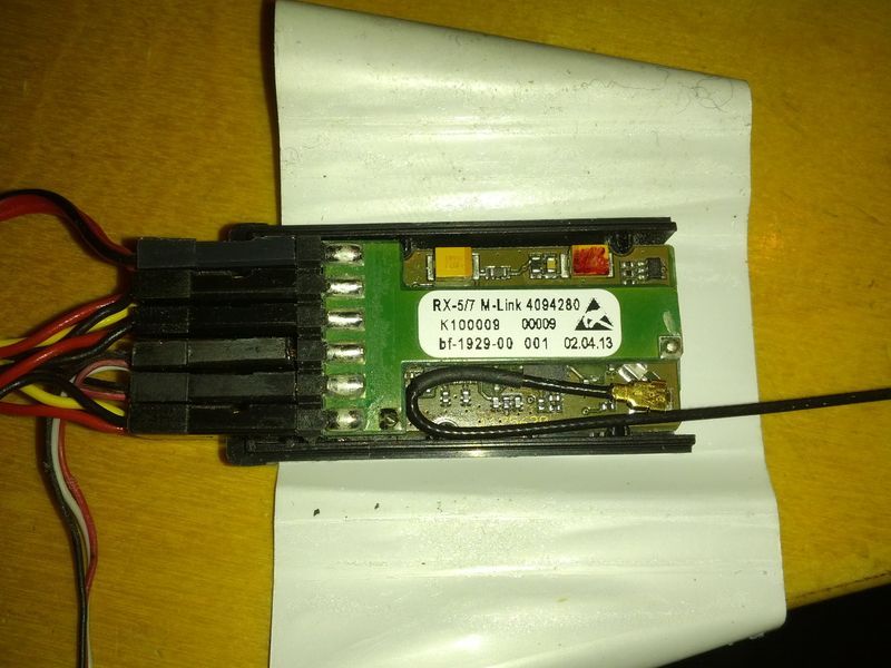

Omdat ik wel mijn accuspanning via telemetrie wil weten maar de kleinste Multiplex ontvanger vrij lang is heb ik de RX-5 ingekort.
Aan één zijde zitten de normale servo aansluitingen, aan de andere de Sensorbus en nog twee accu en een update aansluiting.
Die heb ik allemaal niet nodig, een update aansluiting zit al aan de servo kant en ik heb geen verdere sensoren nodig. Telemetrie mag toch (nog) niet.
Met een diamantslijpschijfje het onnodige stekkerblok er voorzichtig afgeslepen en de antenne met een lus verlegd ivm trekontlasting. Wel heb ik de antennekabel aan de koude kant van de stekker geleid zodat deze niet direct in de buurt komt van de 'hete' antenne aansluiting.
full
Het kastje ingekort en alles weer dichtgeplakt met de originele sticker.
full
Het resultaat is een ontvanger die werkt en van 54mm nu is ingekort tot 41 mm.
Past veel makkelijker in een klein rompje.

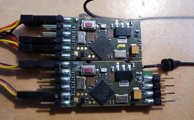

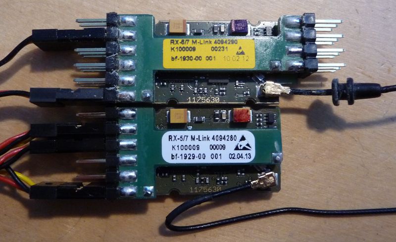

Hierbij twee foto's voor-na, dat lijkt me het duidelijkst. Het zijn 2 printen, een power print met de + en de - van alle stekkers en een print met alle actieve electronica.
Eerst de 'power'zijde.
full
Hier heb je het gemakkelijk, met een diamant slijpschijfje is het gemakkelijk het brede stuk er af te slijpen waarbij de pin met de plus die naar de andere print gaat ongemoeid blijft. Netjes glad slijpen.
Dan de intelligente zijde:
full

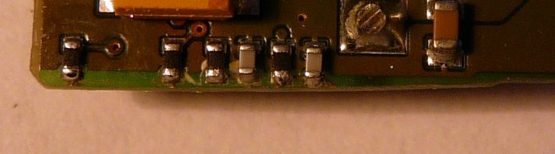

Dit is wat delicater. Je ziet tussen de gele elco en de pennen een paar vrij kleine weerstandjes en condensatoren zitten. Deze zijn ervoor de uit en ingangen te filteren en beschermen. Voor de veiligheid heb ik deze laten zitten. Ik heb eerst de pennen erafgeslepen dóór het uiteinde van de pennen heen, waardoor de kleine weerstanden en condensatoren veilig bleven zitten.
Daarop wat tinresten met een soldeerboutje weg gehaald en netjes het laatste stukje weggeslepen op een halve mm van de componenten.
full
Verder heb ik de trekontlastingstule voorzichtig weggeknipt met een fijn zijkniptangetje. Er blijft dan een klein messing busje zitten dat ervoor zorgt dat de kabel niet in de tule schuift (ja het zit heel goed in elkaar deze ontvanger) en daarover heb ik een stukje krimpkous gedaan om bij terugvouwen geen kortsluiting te maken. Voor in het kastje was dit fijn, met krimpkous om de ontvanger kan de tule makkelijk blijven zitten.
Met een krimpkousje er om is het gewicht nu 6.1 gram terwijl de oorspronkelijke ontvanger 13.2 gram weegt.
