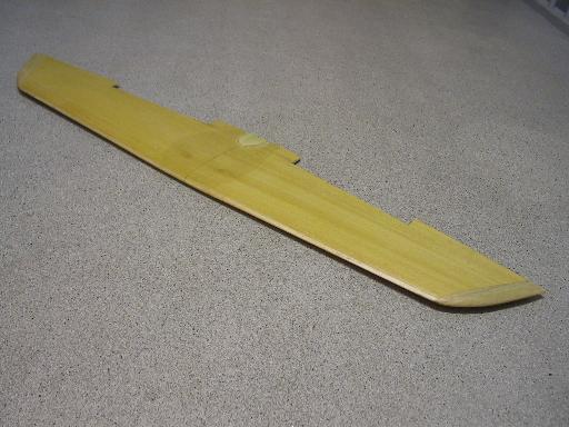

Momenteel ben ik bezig met het bouwen van mijn Blizzard. De styropor vleugel is geheel ingedekt met G4 en 25 grams glasmat. Inmiddels heb ik dit netjes glad geschuurd en het eindresultaat ziet er veelbelovend uit. Nu was het plan om het af te werken met Motip, aangezien ik niet over een compressor en airbrush spullen beschik. Nu heb ik al diverse threads door zitten lezen wat het gebruik van Motip betreft en kom eigenlijk tot de conclusie dat dit veelvuldig door de 'boten-bouw' forumleden gebruikt wordt.
Het kleurenschema wat ik in gedachten had betreft metalic blue en fluor geel. Nu las ik over het gebruik van Motip Plastic Ashesion Promotor, dit dient voor een betere hechting met het G4 en glas neem ik aan? Daar overheen moet weer Motip Flexibele Primer komen aangezien een vleugel natuurlijk 'werkt'? En hoe is het eindresultaat met Motip blanke lak (1K) op Polyurethaan basis?
Heb al weleens gezien dat men na spuiten een 'sinaasappel effect' wegwerkte door de blanke lak nat te schuren met een zéér fijne grid. Werkt dit goed? Alle tips zijn welkom, want ik tast nog in het duister wat het spuiten betreft.
Wat kost een Motip spuitbus eigenlijk ongeveer per stuk? De Brezan is best een stukje rijden vanaf hier, dus als iemand het toevallig weet dan kan ik me er alvast een beetje op voorbereiden. ;)
Het vleugeltje:

een vleugel die door aan het buigen is.... mmmm... oppassen daaarmee, ik heb het gevoel dat de verf niet gaat houden.
Tja, een vleugel buigt altijd een centimeter of 2 door aan de tip als je hard door de bocht gaat. Dit is een minimale vervorming en hopelijk kan de lak er wel tegen. Het is geen hoge belasting op één punt, maar egaal over de gehele lengte van de vleugel verdeeld.
