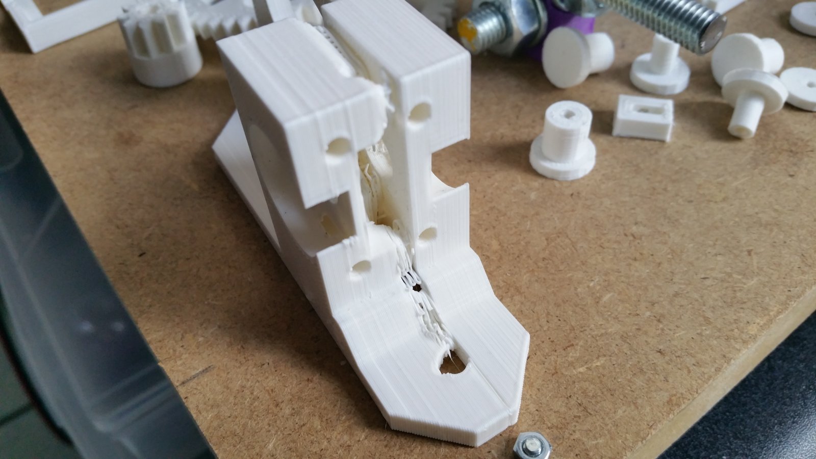

    Hallo allemaal,
    Ik heb dus een printer hier staan en heb een mislukte print.
    Je zou zeggen maak je de print toch opnieuw, maar het is een beetje grote print.
    En naar mijn idee is de print met een beetje knutsel werk nog gewoon te gebruiken!
    Mooi hoeft het niet te zijn,
    maar om het zwakke punt weer een beetje stevig te maken moet ik het dus wel lijmen.
    En nu vroeg ik mij ook eigenlijk af welke soorten lijm worden er allemaal gebruikt?
    Ook bijvoorbeeld met wat lijmen jullie?
    Seconde lijm heb ik voorbij zien kommen goeie seconde lijm zou moeten werken.
    Maar ik heb eigenlijk meer een vullende lijm nodig die als het even kan bijna net zo hart is als de PLA zelf.
    Ik moet het namelijk kunnen bewerken, bijvoorbeeld doorheen kunnen boren en vijlen/schuren.
    Ik hoop dat iemand mij wat kan vertellen, maar tis nogal wat wat ik vraag.
    VrGr Rob.

    Ruimte vullen met bakpoeder en dan Ca erop. Wordt loei hard.

    hoeoeoe dat klinkt goed Onno!
    onder Ca moet ik verstaan seconde lijm? heb je ook een soort Onno?
    ik hoop dat het lukt???,
    hier een foto ervan Onno:
    valt nog tegen om ff een fototje te plaatsen! (erg onduidelijk allemaal)
    maar goed een fototje.
    als het goed is staat er hier onder nog een fototje.
    (begrijp niet helemaal hoe het allemaal werk, maar goed)
    VrGr Rob.

    Gewoon secondelijm van de Action 3 voor € 0,39.
    Als ik de print zo zie dan zou ik heb opnieuw doen het wat andere instellingen.
    In zwart b.v. dat print beter dan wit is mijn ervaring.

    deze kan denk ik nog wel goed kommen hoor Onno.
    (al is het maar voor de lol kwil het gwoon ff proberen, kijken wat er van komt) ;-)
    ik heb ook navraag gedaar bij RepRapworld (ben er ff langs geweest)
    degene die er daar het meeste van af weet maakte er direct een software fout van!
    ik had ( en dat heb ik dus niet gedaan!!!!! ) even naar de lagen moeten kijken.
    (dus voor de volgende keer......) ik had deze print trouwens van Thingeverse.
    maar LET OP zal niet gaan zeggen dat het daar aan licht hoor!
    de andere prints doet ie goed tandwieltjes en naamplaatjes enz enz ook in het Wit trouwens hoor.
    ik ga morgen even naar de Action Onno en zal later hier nog reageren!

    ik ben met de bakpoeder en seconde lijm bezig geweest, het is niet mislukt maar zal ook niet zeggen een groot succes!
    ik heb de lagertjes er even in gezet en wat ik zag is dat het filament niet lekker werd aangetrokken door de hobbed bolt.
    ik heb er een van RepRapWorld maar hij is een beetje diep:https://reprapworld.nl/products/ext...t_v1_1/?f/gs&gclid=CNnajKzcs9MCFcsK0wodv5AHPw
    het lager moet dan ook behoorlijk diep in de constructie geduwd worden, andere zijn vaak wat minder diep:https://3dprinteronderdelen.nl/hobbed-bolt.html?gclid=CN2Kmdbcs9MCFeMW0wodMNwACg
    maar goed ik rommel nog ff verder ik zit niet op een schopstoel dus pruts nog even wat.
