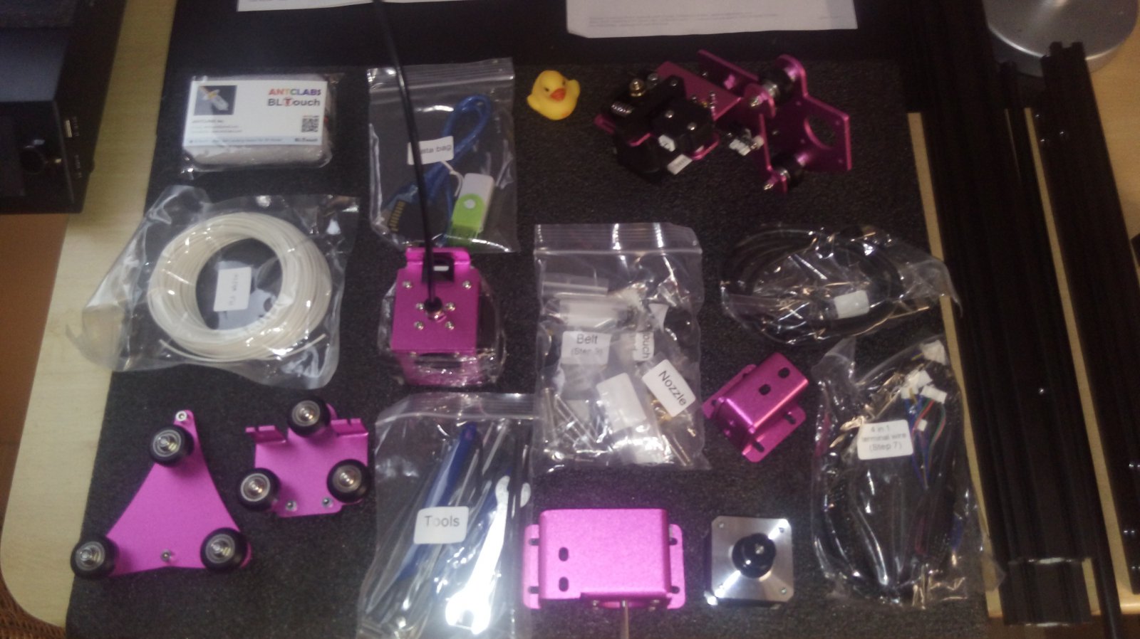

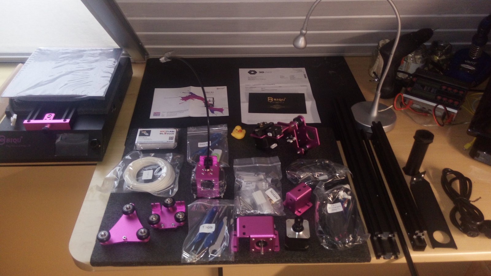

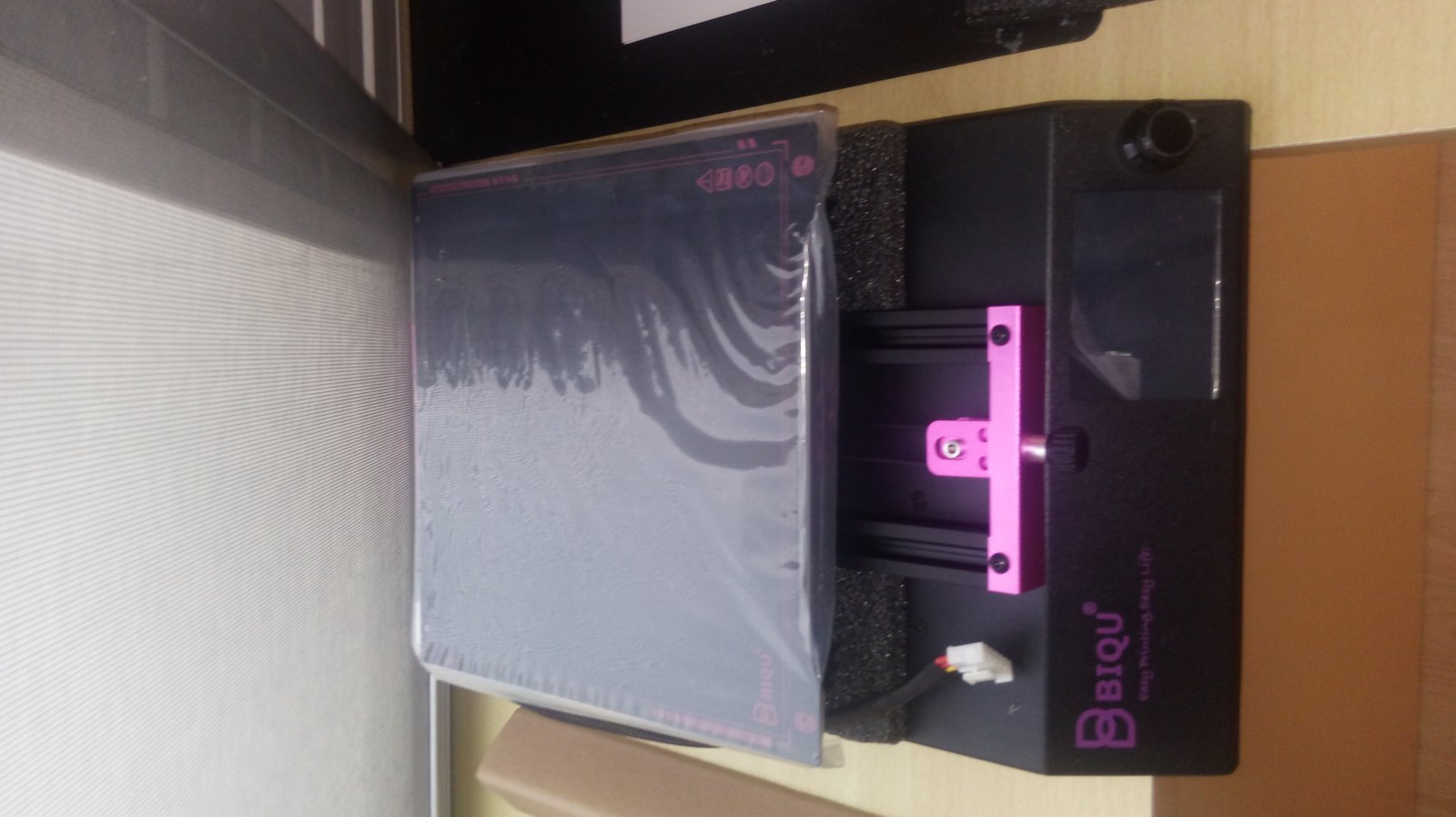

    Mijn pakket is vandaag binnengekomen. Hier alvast de eerste foto's van de inhoud. Alles ziet er zeer verzorgd uit en is perfect verpakt in genummerde zakjes, elk apart.
    20201007_172014.jpg 20201007_172220.jpg 20201007_172543.jpg 20201007_172551.jpg 20201007_172556.jpg
    De BIQU B1 zo uit de doos
    Alle zakjes met genummerde en benoemde inhoud.
    De bouw kan beginnen 20201007_173528.jpg Blad 1
