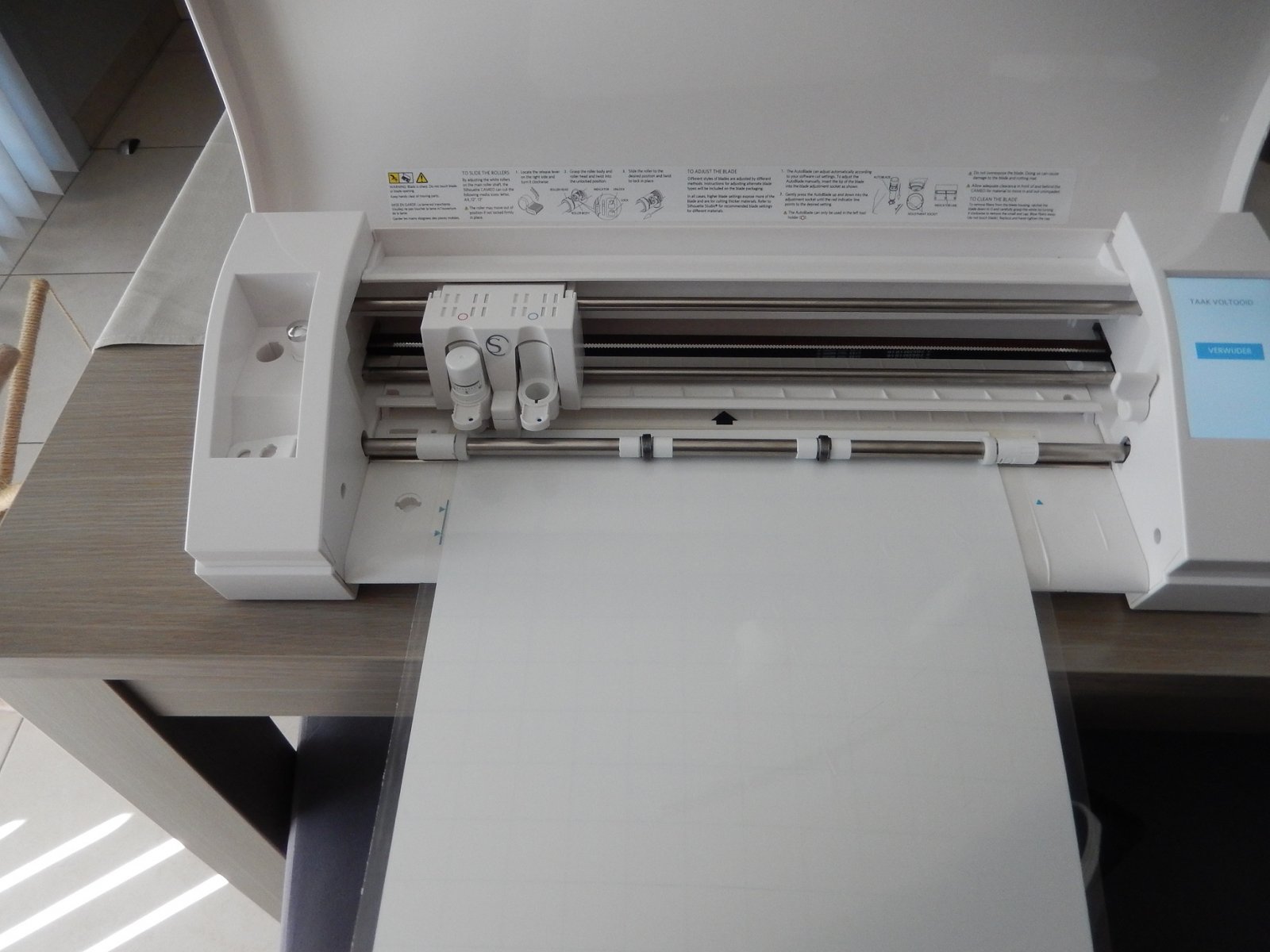

    Nu heb ik wel een minpuntje. De sterren die op het vliegtuig zitten zijn blijkbaar niet gedaan met folie. Lijkt me eerder iets van een stickermateriaal.
    Natuurlijk heeft mijn kist last van gekreukelde folie door de warmte. Meestal loop ik bij een nieuwe kist erover met de strijkbout.
    De sterren smelten direct en dat is vervelend. Nu ga ik de sterren vervangen door sterren in oracover.
    Deze ga ik morgen snijden met mijn plotter.
    Mvg Wes.

    Sterren zijn goed uitgeplot uit de oracover.(hobbyking folie)

    Hoe diep zet je je snijmes op je Silhouet voor Oracover? Heb zelf ook zo'n plottertje maar nog nooit Oracover geprobeerd.

    Eigenlijk is het geen echte Oracover maar de hobbyking folie die ik nog beter vind dan de oracover.
    Deze heeft nog een doorschijnende backingfolie.
    Ik leg deze op m'n snijmat (zelfklevend) en snij doorheen de folie en backing. Mijn instellingen zijn autoblade mesje op stand 1.
    Snijsnelheid 4 en dikte 5. Daarmee snij ik juist net erdoor en bijna niks te zien op de snijmat.
    Mvg Wesley.
