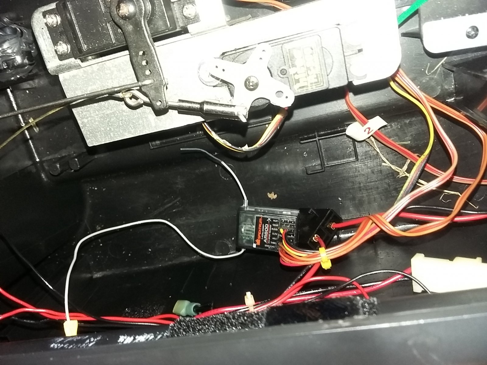

de ontvanger zit in de boot en de antenne heb ik gesoldeerd aan een buiten antenne die al op de boot zat . nu zit er aan de ontvanger 2 kabeltjes het eene is een kort en het andere is heel wat langer . zal proberen een foto te plaatsen .

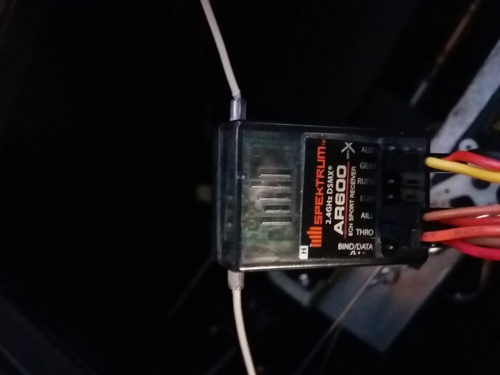

FOUTE boel Swat, aan die antennes moet niet gesoldeerd worden , weet nog steeds niet welk type ontvanger... .
Dat is de correcte ontvanger. Maar ik zie dat je de antennes geïsoleerd hebt, ook fout, vervolgens lijkt de ontvanger beneden de waterlijn te liggen, als dat zo is, haal die dan omhoog en maak los van die buiten antenne evenals de isolatie.
Die soldeerconstructie is een heel slecht idee. Gewoon de standaard antenne(s) gebruiken en de ontvanger (als hierboven al vermeld) juist plaatsen.
ok ga da morgen eens bekijken , moeten de antenne draden alle 2 ontdaan worden van die isolatie ? en hoeveel helemaal of een stukje ontmantelen ?

Daarmee heb je eigenlijk effectief je ontvangst verrampeneerd.... Met wat mazzel kun je die antennes (laten) vervangen, en zo niet....
