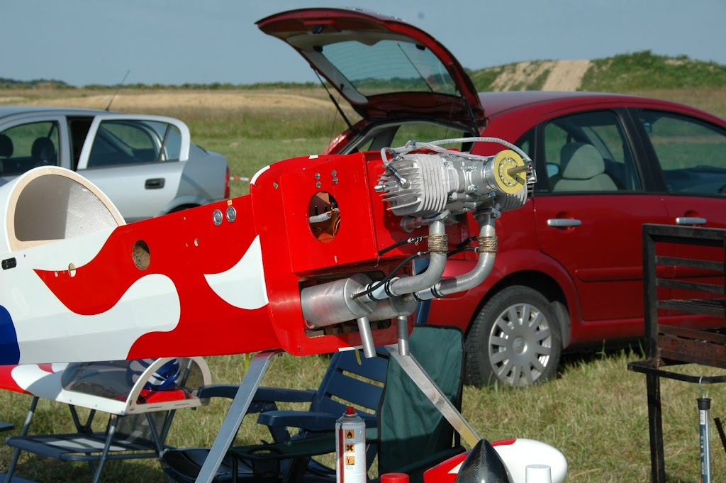

Ik heb een mvvs 58 met mvvs uitlaat zie foto
Nu is mijn vraag kan je zomaar een nippel in de uitlaat maken
en waar moet hij precies komen?

Ik kan je alleen vertellen dat de aansluiting op een zo heet mogenlijke plaats moet komen.
Wat wil je voor de rook gaan gebruiken? Koop je iets of ga je zelf iets maken?
Mike
gaatje boren in de bocht, koperbuis erin solderen (spuitrichting naar de uitlaat), minimaal 3x om de bocht wikkelen, klaar ben je.
Of had gelijk een uitlaat gekocht met smoke-aansluiting, dat doe ik altijd:D
Is het niet lastig om te solderen?
De uitlaten zijn toch van aluminium?
zoiezo ben je beter het zelf te doen als uitlaten te kopen met injectie. In de bocht spuiten geeft een veel beter effect. Het andere is natuurlijk makkelijker :p
