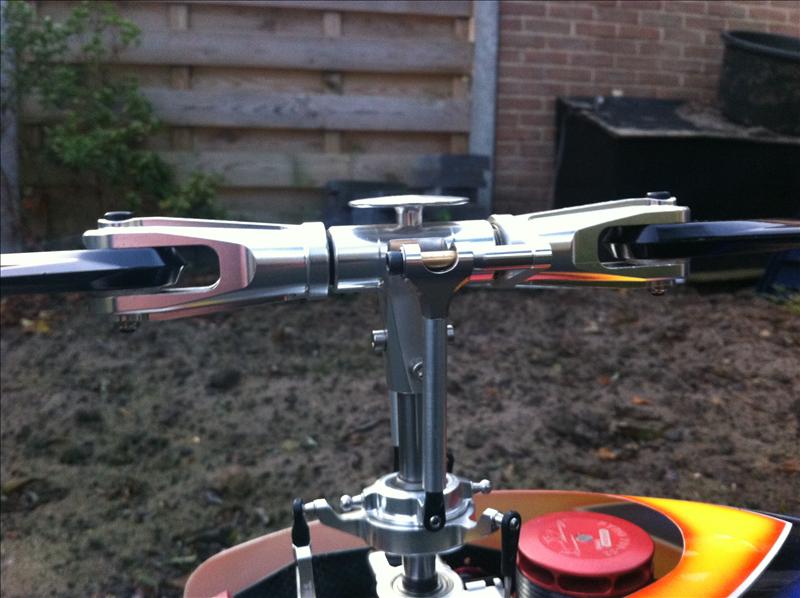

Misschien wel leuk om te delen hier op het forum.
Tijdje geleden zag ik op helifreak in het 700E gedeelte iemand die een
aanpassing aan z'n 700 kop had gedaan met onderdelen van een compass 7hv kop. Heb de man een pb verzonden over hoe hij dat gedaan had en als hij mij het 1 en ander kon uitleggen.
Hij vond het wel leuk om me het 1 en ander uit te leggen dus naar een paar mailtjes over en weer had ik de maten en wat ik moest bestellen.
Het onderdeel wat ik moest bestellen van de 7hv was nog slecht leverbaar maar gelukkig lagen ze ergens in azie op voorraad en ook nog voor een mooi prijsje.
Na een wat draai, boor en tap werk is dit dan het eindresultaat.
Het is nog mogelijk om de kop nog +/- 1cm te laten zakken, de man in amerika had dit wel gedaan. Ik heb hem op de normale hoogte laten staan.
