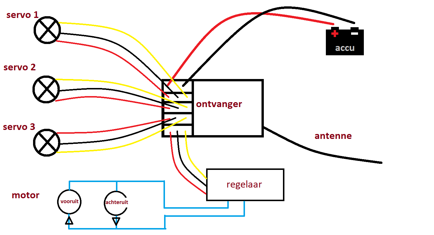

Dus in principe is het niet nodig om deze aan een aparte accu aan te sluiten... Ik heb een simpel bedradingsschema opgesteld, zoals het getekend is, is dit dan voldoende of zijn er ontbrekende elementen?

Zoals je het in het schema hebt getekend, kan het niet werken. Een regelaar (ESC) heeft gebruikelijk 4 dikke aansluitdraden. Twee om de motor op aan te sluiten en een rode en een zwarte draad om een accu op aan te sluiten. Als de ESC een BEC heeft wordt de accuspanning, gereduceerd tot ca. 5 volt, via het aansluitkabeltje naar de ontvanger gebracht. In de ontvanger zijn alle plus-aansluitingen doorverbonden. Ook alle min verbindingen zijn doorverbonden. Het maakt dus niet uit op welke ontvanger aansluiting de voeding wordt aangesloten. Zie als voorbeeld van een ESC dit: https://hobbyking.com/en_us/hobbywing-quicrun-60a-2s-3s-waterproof-brushed-esc-for-1-10.html Nu is het niet uit te sluiten dat je een wel heel bijzondere ESC hebt, die geschikt is voor hele lage stroomsterkten. Dan zou voeding uit een op de ontvanger aan te sluiten accu mogelijk kunnen zijn. Plaats daarom s.v.p. een foto van je ESC. Dat zal e.e.a. verduidelijken.

Dit is nu net de bedoeling, ik ben nog bezig in de opbouw. Ik ben alles aan het overlopen en een lijst aan het maken van wat ik allemaal nodig heb. Dan weet ik ook hoe ik de binnenkant moet inrichten (hoeveel servo's, welke motor, welke batterij, bekabeling...). Daarom ook mijn vraag zodat ik weet welke en/of hoeveel batterijen ik moest voorzien. Met al jullie info ben ik al een heel stuk verder, nu weet ik dus ook dat ik een regelaar moet voorzien, liefst BEC... Ik ben aan een projectje begonnen zonder voorkennis, nu ben ik al heel blij dat er mensen zijn die mij willen helpen vooruit te geraken.
