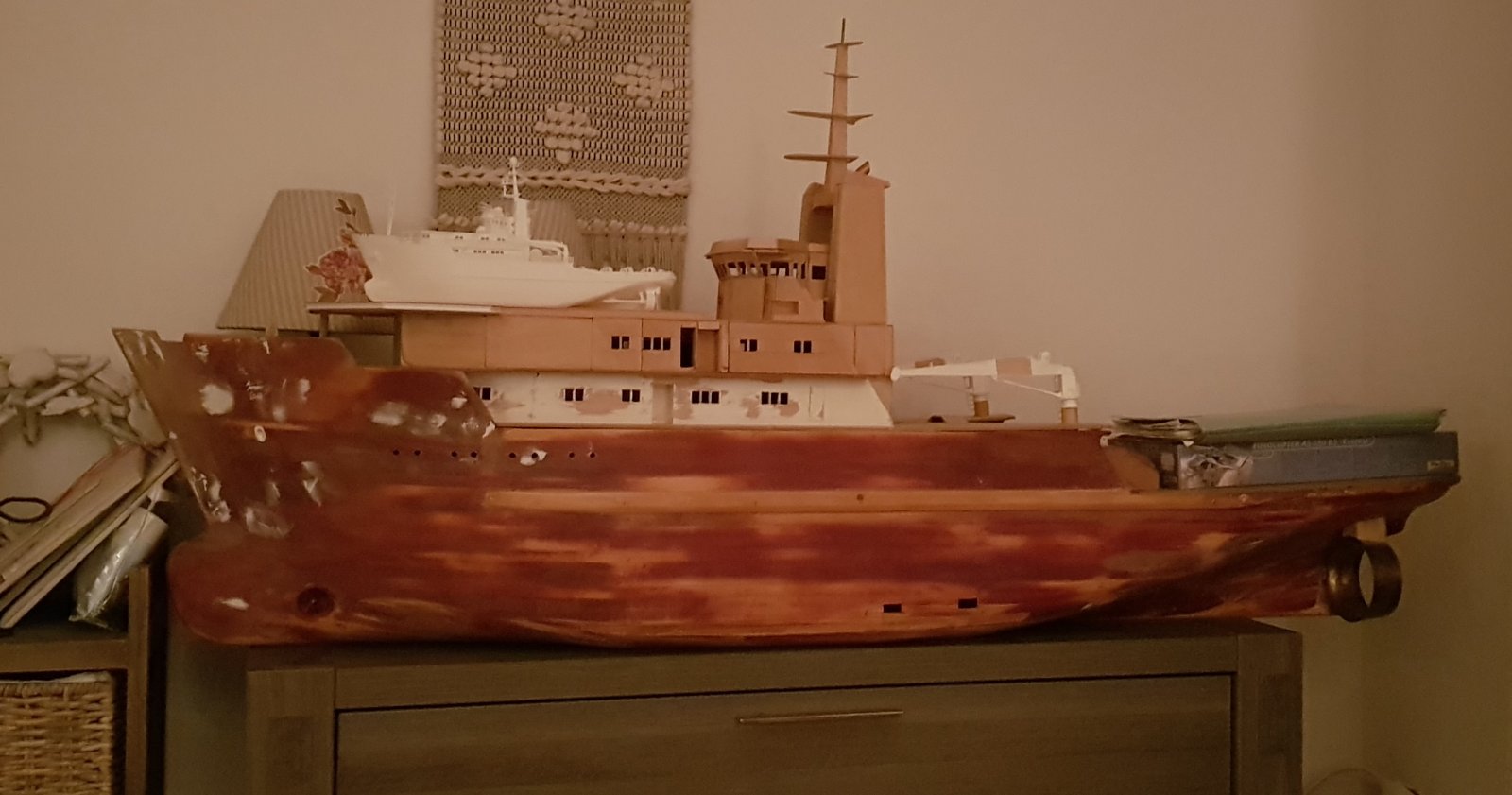

    Enige tijd geleden heb ik een casco van een smit rotterdam overgenomen.
    Hiervan wil ik de ETV waker gaan maken. Boot wordt niet helemaal precies op schaal dan maar dat vind ik prima. Probeer me zoveel mogelijk aan de originele afmetingen te houden.
    boot is dus 150cm lang en is nu voorzien van twee graupner 900BB Torque motoren en een raboesch boegschroef. Schroefassen zijn ook van Raboesch, de 300-11. Props moet ik nog bestellen. Tunnels zitten er wel al onder. Schroeven worden waarschijnlijk aftetopt op 82mm, ook van raboesch, 4 blads.
    Ben nu bezig met het inbouwen van de schroefassen en roeren.
    De romp is alleen al ver afgewerkt door de vorige eigenaar met G4 zoals het lijkt. Kan ik de assen en roeren nu nog gewoon inlijmen met epoxy? Of toch maar stabilit express gebruiken?
    Wil hierna de romp weer verder afwerken met G4 en als laatste plamuren/aflakken.

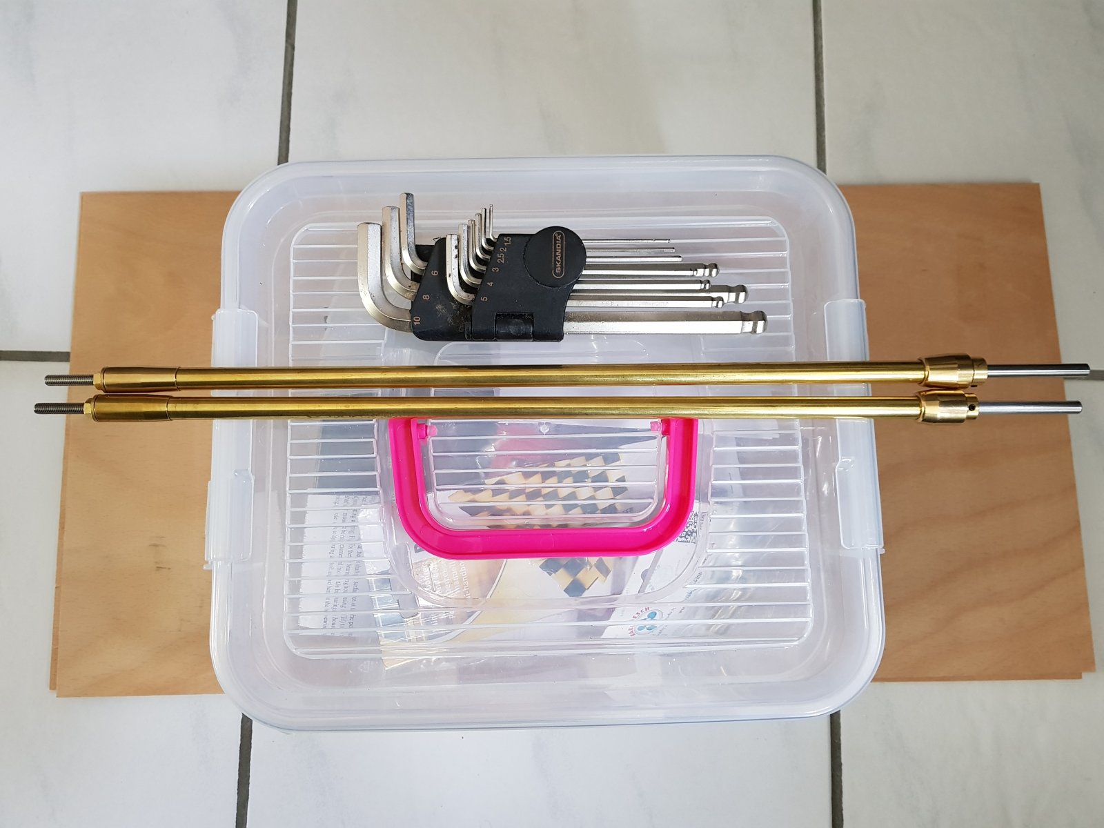

    Schroefassen zijn al binnen.
    Roerhevels laten nog even op zich wachten.
    Messing tbv de roeren is ook besteld. Heb ze in hout, maar wil graag mijn geluk met messing proberen.
