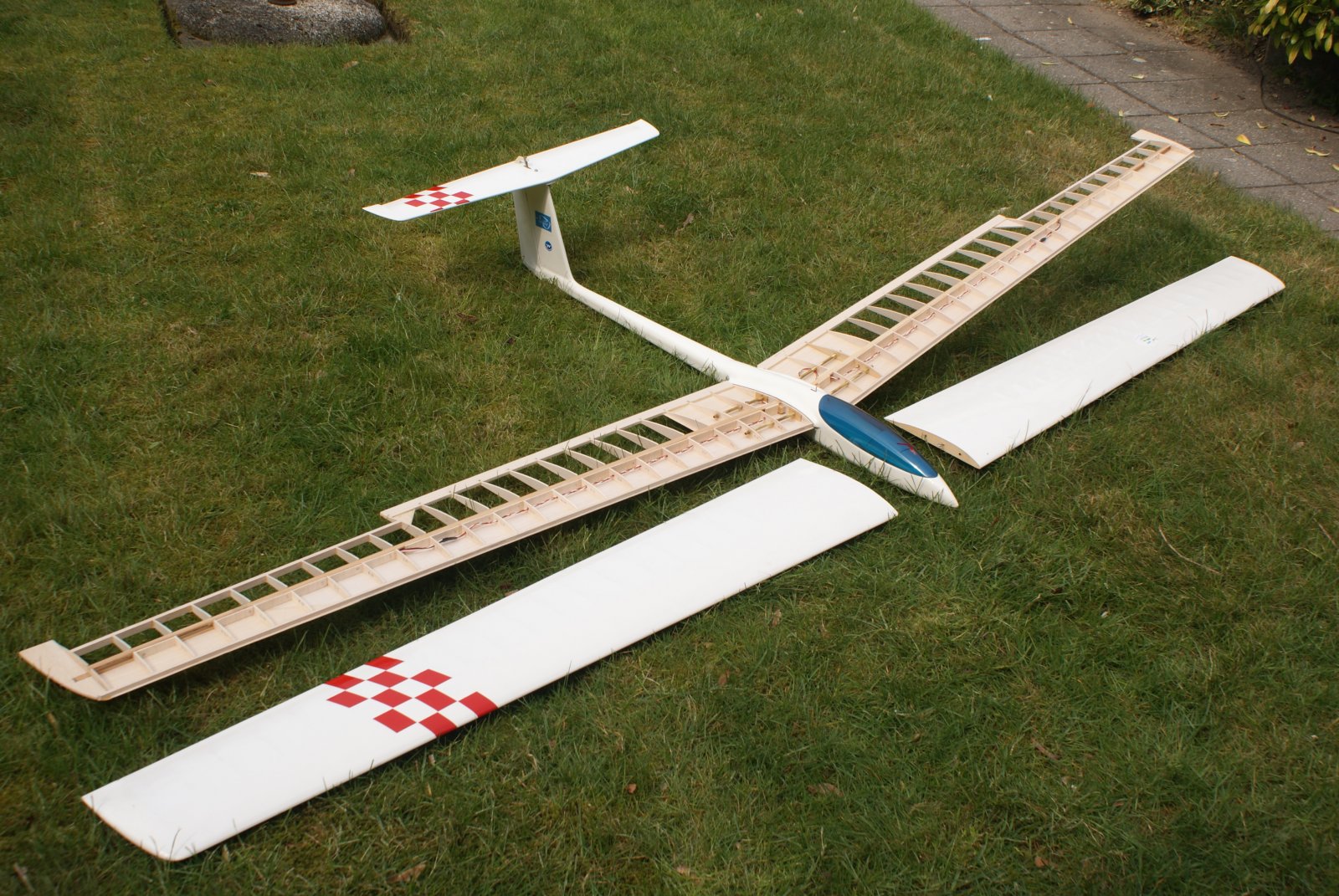

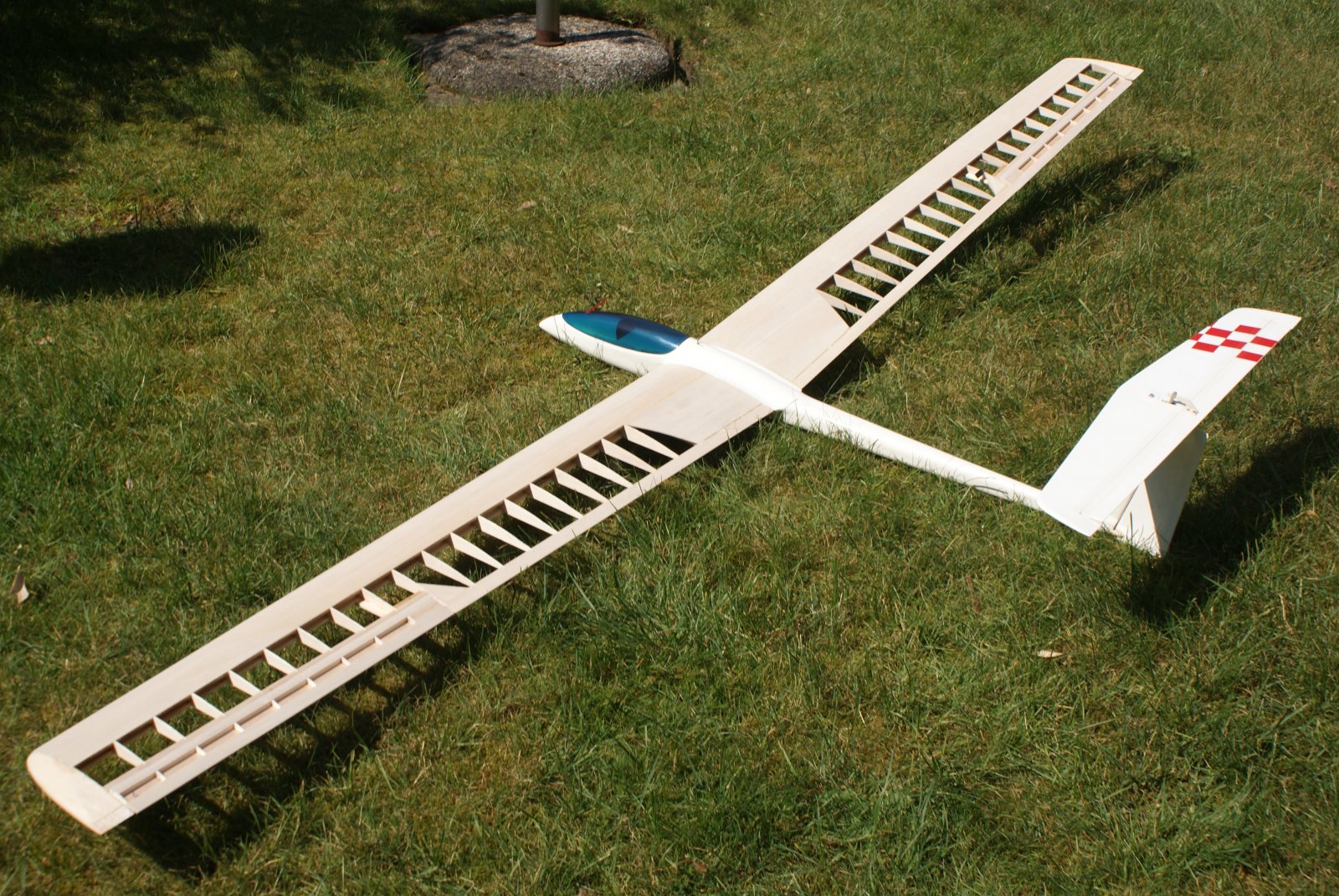

    De Aeronaut Stratos met zijn nieuwe veren destijds in aanbouw !
    Het stabilo is reeds door een ander exemplaar met een vlak profiel vervangen. DSC00857.JPG
    Klaar voor opnieuw bekleden, daarna met uitstekende resultaten.

    interessant om te lezen... mijn Stratos doet het uitstekend met origineel stabilo .... mijn mod. zijn : onderindekking voor torsiestijfheid en stoorkleppen....
    blijft lang boven , was mijn allereerste kist , nu na 25 jaar opnieuw gebouwd en zeer tevreden en behoorlijk Aero-naut fan geworden :)
