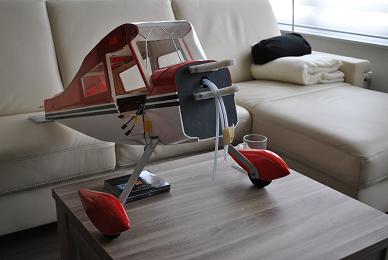

    Bij deze zal ik dan maar een bouwverslagje plaatsen van mijn seagull decathlon 120.
    Bouwverslag is het natuurlijk niet echt aangezien het (mijn eerste) een arf kist is.
    Kwaliteit in de doos ziet er veel belovend uit.
    Er komt een saito 125 op met een 14*8 prob daar zou hij goed meer vooruit moeten kunnen komen.
    Spanweite is 2 meter, dat word dus wel weer nieuw voor mij aangezien mijn grootste kist 165cm is
    Qua servo`s: rol, hoogte, rudder 4*s3010 en gas s3001.
    de standaard easy hinges of hoe ze ze ook noemen vervang ik gelijk door 15mm scharnieren van kavan lijkt me toch wel wat beter
    alvast wat foto`s:
    aluminium pen in het stabillo komt hij er dus altijd recht op te zitten.
    mooi ijzerwerk aan de binnekant
    de kit is overigens behoorlijk compleet eigenlijk alles zit erbij:tank, wielen, spinner, aansturing voor de servo`s enz enz enz.
    tot zover voor vandaag.
    hoop de kist snel klaar te hebben voor de geintreseerde zal ik veel foto`s maken van de assemblage.
    Mvg
    stephan

    tussen de bedrijven door gaat de decathlon mooi verder.
    stelt eigenlijk niks voor dat afbouwen handleiding is gewoon erg duidelijk met meer foto`s dan tekst.
    echter staat er wel een klein foutje in de handleiding.
    roerhoorntje van het richting roer staat in de handleiding aan de verkeerde kant. maja epoxy was gelukkig nog niet uitgehard dus netjes kunnen oplossen.
    foto`s
    scharnier gleuven vergroot en al de standaard scharnieren vervangen voor kavan 15mm scharnieren
    airelons en strut bevesting bevestigd
    de standaard roerhoorntjes
    saito 125 past erg mooi hopenlijk dat hij er ook mooi mee vooruit komt.
    gewoon de standaard tank gebruikt past als een bus
    deurtje gemonteerd hier ontbrak echter een inslag moertje aan de binnekant deze heb ik er dus zelf in motte maken
    decathlon vs fourstar toch wel een stukkie groter

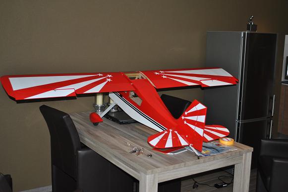

    weer een klein beetje verder.
    landings gestel
    schoentjes
    start rc inbouw.
    Grt,
    stephan
  7. stephan1986
    stephan1986
    30 sep 2008
    1.183
    rosmalen
    en weer wat verder met de decathlon.
    zoals het er nu naar uit ziet kan hij volgende week de lucht in.
    motor past echt perfect onder de motorkap.
    hebben de spandraden aan het kielvlak en stabilo veel nuttige werking?
    wat is wijsheid qua ontvanger accu? lipo met een bec of gewoon een nimh pakketje met een cel of 4 en 2000mah(heb ik nog liggen)
    ontvanger is de futaba 7 kanaals 2,4 ghz
    servo`s 4*s3010 1*3001 1*3003
    foto`s:
    binnekort weer verder.

    qua gewicht zit ik momenteel op 4350 gram dus dat is best aardig hoeft alleen nog maar een ontvanger accu in.
    dus ik blijf mooi onder de 4800 gram wat het opgegeven gewicht is volgens seagull.
