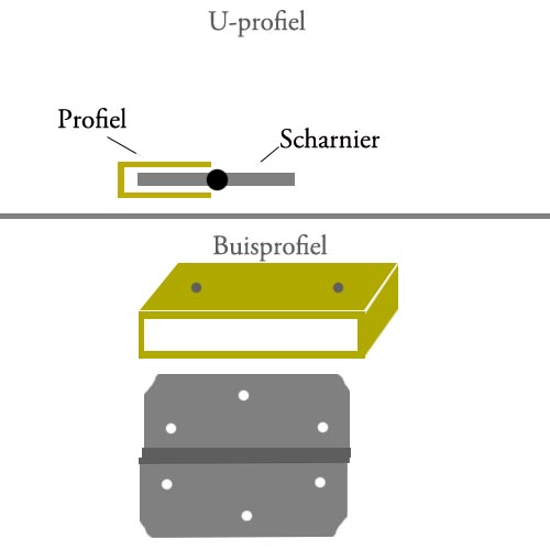

    Ik heb even gekeken wat de bedoeling is, je wilt het scharnier weer in het roer verlijmen.
    De simpelste methode is om de dikte van het scharnier te meten (ik gok 1.5 mm) en dan daar een profiel (messing of kunststof) te zoeken waar je het scharnier in kan schuiven.
    Dat profiel verlijm je in de vleugel en als het vastzit schuif je het scharnier erin en borgt het met 2 pennetjes of schroefjes.
    Ik hoop dat je onderstaande tekening begrijpt.
    Je kan zoals de bovenste doen, met een U-profiel.
    Of met een buisprofiel, zoals de onderste.

    Ja, ik snap wat je bedoelt.
    Op zich een goed idee. :)
    Maar dat wordt ook wel een lastig verhaal: zo groot is dat aileron niet!
    Het scharnierstuk loopt taps toe, en ik kan het wel borgen met pennetjes, maar dan zit er nog wel speling op, ben ik bang . . .
