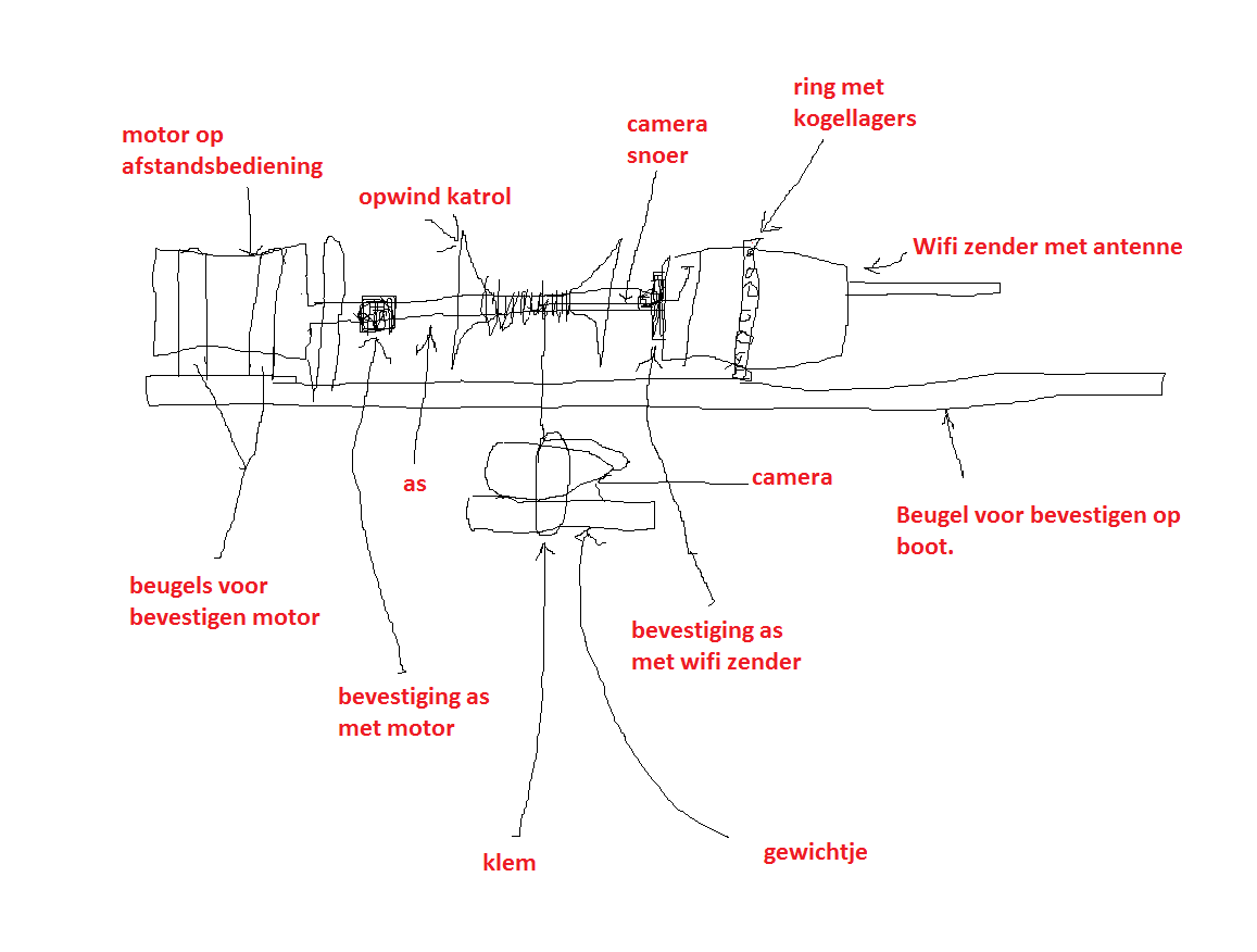

    En ik heb je link HITEC HSR-2645CRH Red - Continuous Rotation Servo 138645H eens goed bekeken. :koud:
    Brengt mij op het volgende idee wat ik totaly not professorisch even in paint gemaakt heb.
    Zie hier onder mijn monstreuse tekening. :rolleyes:
    Op deze manier kan ik iig voorbij gaan aan de sleepringenwals.
    Aangezien dat hij max 12 Kg kan trekken, lijkt mij dit een goede oplossing.
    Vooropgesteld dat het wifi signaal niet alle kanten uit geslingerd gaat worden als die pot met de antenne gaat draaien.
    Het camera snoer kan tot max 10 Kg belast worden, maar ik denk dat ik nog niet eens tot 0.5 Kg hoef te gaan.
    En ja, ik ben mij bewust van het tollen van de camera.
    Het zal zeker geen rustig beeld worden.
