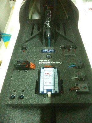

ik ben begonnen aan de bouw van een nieuw toestel. De romp bestaat uit een epoxy romp, versterkt met triplex spanten. Nu in het kader van het oog wil ook wat, wil ik de romp graag aan de binnenzijde mooi afwerken. Wat ik voor ogen heb, is een methode welke ik al een paar maal gezien heb bij redelijk grote zwevers, het betreft de spikkeltjes look van cockpits. Ik vond zojuist een foto van de binnenzijde van een romp op het net: Wie kan mij vertellen wat voor materiaal is gebruikt en eventueel waar het te verkrijgen is? Uiteraard zijn andere mooie oplossingen ook welkom, alvast bedankt
Volgens mij komt dat uit de spuitbus die te krijgen is bij de doe het zelf winkels (onder de naam Spack). m.v.g. Erik
Het heet eigenlijk Graniet spray ....en is in verschillende tinten verkrijgbaar http://www.rustoleumspraypaint.nl/producten/stone/

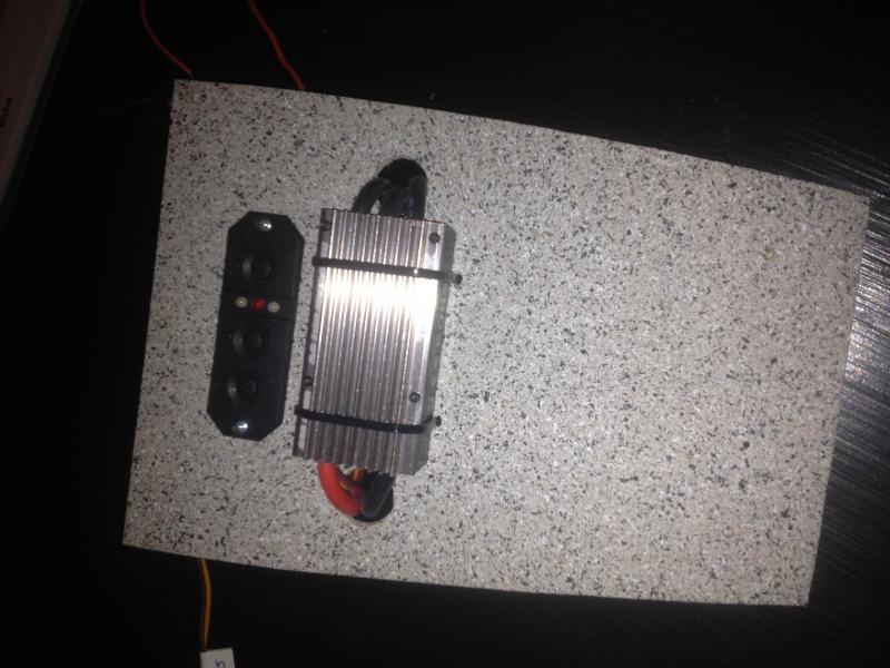

Helaas, Ik heb ook met die granietspray gewerkt. Er kleven vele nadelen aan: Het is zwaar. Het droogt, zeker op een epoxy oppervlakte zeer slecht De hechting is slecht, vibraties kunnen het lossen op den duur. Het is erg grof, pakt snel vuil etc. Eea is wel te verbeteren door na goede droging alles over te spuiten met een doorzichtige 2K lak. Een véél betere methode is middels spuiten: Neem een goedkope grijze grondverf spuitbus van de Praxis/Karwei of zo, kosten 1-2 euro. Het hoeft niet glad gespoten te worden, een beetje korrelig is prima. Omdat het grondverf is, hecht het prima. Uiteraard na (grof) opschuren. Daarna met een verfspuit die veel te "vet" staat afgesteld (spetteren in plaats van vernevelen) kort witte spetters er op spuiten. Heel even maar, het is snel te veel. Beetje oefenen van tevoren zodat je er wat handigheid in krijgt. Herhalen met een zwarte verf (spetters). Zal straks even een plaatje maken

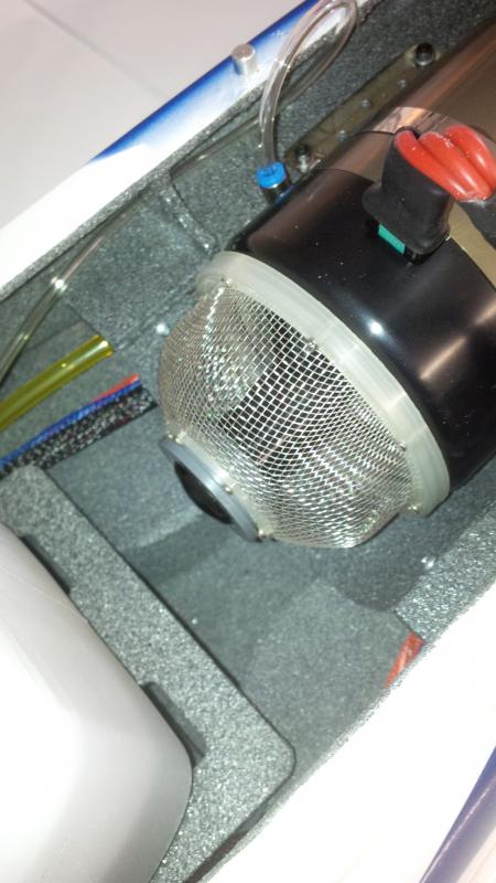

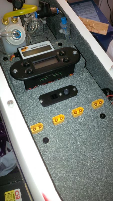

Hoi Richard, Ik heb het gebruikt op een Elan, de binnen afwerking van deze kist was verre van mooi, en hier moest (in mijn optiek) echt iets mee gebeuren. Ik deel je mening, Het droogt heel slecht op epoxy ondergrond, je spuit er behoorlijk snel te veel op, en het is een heel ruw oppervlak. Toch moet ik zeggen dat het eindresultaat er behoorlijk professioneel uitziet: Rond de turbine heb ik nog een extra laag G8 lak aangebracht, dit om vuilaanpak te voorkomen. (ten minste op de plekken waar ik bij kon komen.) Voor de totale kist heb ik ongeveer 1,5 spuitbus nodig gehad, dus in verhouding is het een relatief zware afwerking. Voor een volgend project, ga ik ook je advies eens volgen om met 2 verschillende kleuren gewone lak te werken. Gelukkig hebben we met de turbine niet de vibraties welke het loskomen van de lak teweegbracht. Aan een ieder welke input had gegeven in dit draadje, hartelijk bedankt voor de adviezen!
