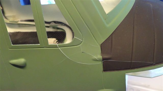

Er was wel behoorlijk wat schade aan maar zoals gezegd was de prijs daar ook naar. En we blijven model"bouwers" dus een beetje huisvlijt is niet erg.
De romp had in de lengterichting klem gezeten dus de neus en staart waren gekraakt.

Met wat uitrichten en kleine triplex spalkjes met 5 min epoxy hier en daar werd de romp weer in fatsoen gebracht en met 24 uurs epoxy met glasweefsel en carbonmat definitief verlijmd. De staart stond ook wat open en heeft een duidelijk dragende functie dus die kreeg extra aandacht. De neus bleek moeilijk in model te krijgen en heeft daarom een triplex spantje gekregen. Hierdoor kun je ook niet meer door de neuscompartimenten heen kijken net als bij de echte.
Daarna een afplak- en schuurkarwei en de juiste kleur verf gehaald. Deze matte kleur droogde zijdeglans op. whattf Dit is wel opmerkelijk omdat de hoogglans kleuren bij mij meestal ook zijdeglans opdrogen.
Ik heb enige vrijheid genomen in het ontwerp om de schade goed te kunnen bedekken. De groene band op de staart en schade aan de bovenkant moet nog gedaan worden op deze foto's. Zoals je ziet zijn ook de Rode-kruis stickers verdwenen want ik ben niet zo van het ziekenhuis. Deze stickers zijn ook net een stukje gedeeld op de kap en romp waardoor het er niet uitzag.

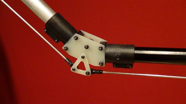

Toen was het tijd om, tijdens het drogen van de verf, de "knik" in de staartaandrijving te monteren op de Trex500FBL. Deze is compleet voorgemonteerd meegeleverd met de romp, en bestaat uit een langere belt en geleidingrolletjes voor de belt in de knik. Ook een stangetje en heveltje zijn bijgeleverd om de aansturing van de staart te kunnen maken. Ik heb dat heveltje wel aan de andere kant gemonteerd om de aansturing rechter te kunnen laten verlopen.
De kwaliteit daarvan is niet heel erg denderend, je moet oppassen niet alles veel te vast te willen zetten.

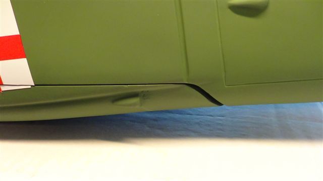

Volgend klusje is het goed passend maken van kap en romp, want daar zit bij mij een flinke kier tussen.

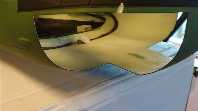

De bodemplaat in de romp is voorzien van een stevige carbon mat waardoor de stijfheid is gewaarborgd en daarmee een stabiele basis vormt voor de plaatsing van het mechaniek.
Ook ik heb de staartaandrijving van mijn TREX500 FBL voorzien van het bijgeleverde knik mechaniek zoals Marco hieronder reeds heeft laten zien. Wat mij opviel was dat de boutjes van dit knikmechaniek van dermate slechte kwaliteit zijn dat ik deze direct heb vervangen door nieuwe M2 boutjes.
Tevens is de zwarte huls waarmee het knik mechaniek aan de originele tailboom van de TREX500 wordt bevestigd bij mij gescheurd en toen ik deze wilde vastzetten zelfs compleet afscheurde. Ik heb getracht dit met Stabilit Express te lijmen maar helaas brak dit direct weer af. Ik heb uiteindelijk met 3 tie-wraps deze toch kunnen fixeren op de tailboom. Er zit ook nog een stelschroef in de huls waarmee je deze kan fixeren tegen draaien van de tailboom. Dit moet afdoende zijn om de maiden flight mee te kunnen doen.
Toen ik de stelschroef van de andere zwarte bevestigingshuls vast wilde zetten op het stukje tailboom naar boven toe onder een hoek van ongeveer 35 graden, hoorde ik ook een tik en zag tot mijn verbazing ook hier een scheur in het plastic.
Wat een belabberde kwaliteit, gewoon peperkoek. ik snap niet dat deze kwaliteit geleverd durft te worden door Heli artist. Ik ga zelf nu even kijken of ik een sterkere bevestiging kan maken. Voorlopig ga ik de hulsen gewoon omwikkelen met carbon mat gedrenkt in epoxy om totaal afscheuren te voorkomen. Ik denk dat dat voldoende sterk is. Zodra ik de foto's heb van het omwikkelen met carbon laat ik dit weer weten.
Het geheel zit wel stevig vast en kan niet verdraaien.

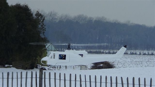

maiden
Intussen hebben we de dubbel-maiden van de beide 500's gehad met de knik-aandrijving voor de staart. Er is hoegenaamd niks nadeligs aan de beide heli's te merken en misschien is het zelfs wel beter dan standaard; De heli hangt niet meer zo schuin als eerst zo lijkt het. Dat zou ook logisch zijn aangezien de staartrotor nu op gelijke hoogte zit als de hoofdrotor en dus minder roll-krachten uitoefent.

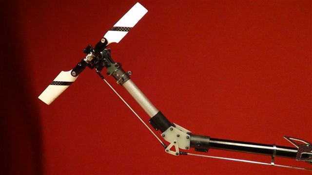

De staart moet aangepast worden om de staartrotor een mooi plekje te kunnen geven. Het moet me wel van het hart dat er helemaal niks bruikbaars in de Chinese "gebruiksaanwijzing" staat m.b.t. het inbouwen van het mechaniek. Trail-en-error is dan ook het devies.

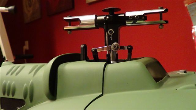

Bij mijn eigen 500 is een "lowrider" FBL kop gemonteerd die natuurlijk erg cool staat op een trainer maar bij de Huey wil je juist een hoge rotormast zoals bij het origineel. Hier ga ik een nieuwe rotoras voor maken die ca 5cm langer wordt dan het origineel. Bij mijn FBL kop is de meenemer 1 geheel met de kop; dat gaat niet meer met een langere as dus die meenemer zal ook los gemonteerd moeten worden. Hiervoor heb ik vanmiddag een originele Align meenemer voor de 500FL gehaald bij RCH. Uiteraard was die gewoon op voorraad.

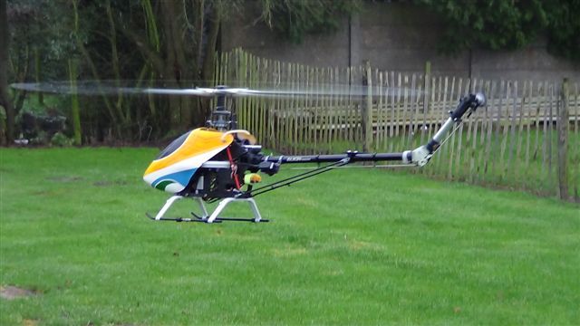

Leuke rompen!
Ik heb zelf een HeliArtist BO 105 in 450 uitvoering, en het "knikmechaniek" daarvan lijkt heel erg veel op dat van jullie.
De problemen die jullie omschrijven met gescheurd kunststof, heb ik niet meegemaakt, maar daar tegenover stond wel dat de rolletjes waarover de riem loopt, heel erg slecht gelagerd waren, en verre van glad en rond.
Daar heb ik een tijdje mee gevlogen, maar dat ging bijna mis (Lagers liepen in elkaar en de rollen sloegen vast).
Het is dus aan te bevelen om die rolletjes eens goed en kritisch te bekijken.
Ik heb de boel naderhand omgebouwd naar flex-as, en dat scheelt enorm in de vliegtijd (die riem over twee geleiderollen geeft enorm veel extra weerstand).
Groet, Bert
Heel simpel: bij mij is het een 1.2 mm verenstaal draadje, wat door een aluminium buis loopt waarin een kunststof voering ligt. Heb ik volledig zelf gemaakt met wat spulletjes van bij de LHS vandaan, en een paar onderdeeltjes op de draaibank.
Als kunststof voering voor de buis heb ik Sullivan kabel gebruikt, dat gele gladde onlijmbare kunststof. Aluminium buis met een diameter waar die sullivan kabel redelijk strak door heeen past, kiezen. Dit in vorm buigen (eventueel lengtes aan elkaar koppelen met de eerstvolgende grotere maat) en in de romp uitlijnen en plaatsen. De Sullivan kabel er doorheen als kunststof voering. Eventueel wat vettigheid of teflon olie in die buis injecteren.
Vervolgens een stuk staaldraad nemen, en dit in de boormachine zetten. Met staalwol en reinigingsmiddel, daarna schuurspons en jif, en vervolgens met auto polish en een doek, de staaldraad tot hoogglans polijsten en door de sullivan kabel heen schuiven. Koppelingetjes aan de staaldraad, die in het mechaniek vallen, en vliegen maar....
Dat loopt nu al weer 5 maanden en behoorlijk wat vlieguurtjes volledig probleemloos. Preventief vervangen kost nog geen 50 cent per keer (en een klein beetje werk voor het polijsten). Voor alle duidelijkheid: na de aanvankelijke aanloop problemen heb ik de as nog niet weer hoeven vervangen en ik ben van plan door te rausen tot die as het begeeft....
Ik vermoed, dat mits goed ingebouwd, voor een 500 een 1.5 mm as volkomen afdoende is. Per slot van rekening vlogen de oude Twin Jet en Bell 222 van Graupner/HB al met een 1.2 mm as, en dat waren .60 heli's....
Hier heb ik de boel beschreven op RC Groups:
Alternative tail drive 450 raised tail, finally successful - RC Groups
Daar heb ik alle tegenslagen en andere "ontwikkelingsproblemen" beschreven, inclusief de oplossingen en of ze werkten of niet. Is alleen in het engels....
Het belangrijkste wat ik ontdekte was dat er per sé een recht stuk buis moet komen na een bocht, anders blijft de as breken.
Dat is met name belangrijk tussen hekrotor en bocht. Daar moet dus minstens 5 cm rechte buis zitten voordat de as de buis uit komt....
Een ander ding waar je even om moet denken, is dat nu de romp een dragend gedeelte is, dus je moet wel even controleren of het mechaniek goed in de romp vastzit
Groet, Bert

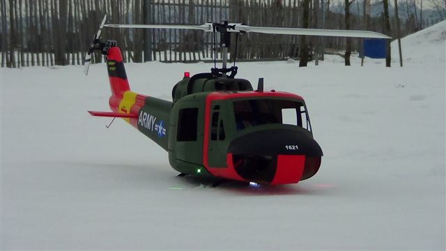

Eerste maiden met romp
Tijdens het afgelopen sneeuwweer is de bouw van de beide Huey's gestaag gevorderd. Vooral het recht laten aansluiten van de kap op de romp van mijn heli kost nogal wat ergernis.
Ik heb langere assen gemaakt van zilverstaal voor de typerende hoge rotor; 1tje +30mm en 1tje +50mm.
2 weken geleden op vrijdagmiddag laat nog even de beide heli's ge-remaidened met de rompen erom. Ziet er goed uit, vliegt net als normaal zonder poeha en gelijk strak hangen. Vooral die van Han is een uitdaging om goed in beeld te houden momenteel :lol: .
Nu verder afbouwen!

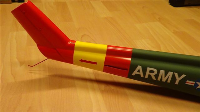

In de tussentijd zijn de stickers vanuit HongKong ook gearriveerd dus we kunnen aan de slag.
Wordt vervolgd.
Uitdaging was in deze om de juiste bestickering te bemachtigen. Hoe kom ik aan die rondel met die kangeroe erin.
Op een avond kreeg ik een mailtje van Marco dat deze stickers verkrijgbaar zijn bij onze vrienden in HongKong.
En een stickervel met witte letters
Nou eerst de stickers maar eens goed bekijken op de echte heli.
Aangezien de rondellen iets te groot zijn heb ik met een scherp hobbymes en de hulp van een drinkglas met de juiste diameter deze rondellen op maat gemaakt. Daarnaast heb ik uit een stickervel de de letters NAVY uitgesneden.
Dit alles op het staartstuk geplakt en dat ziet er al een stuk beter uit.
