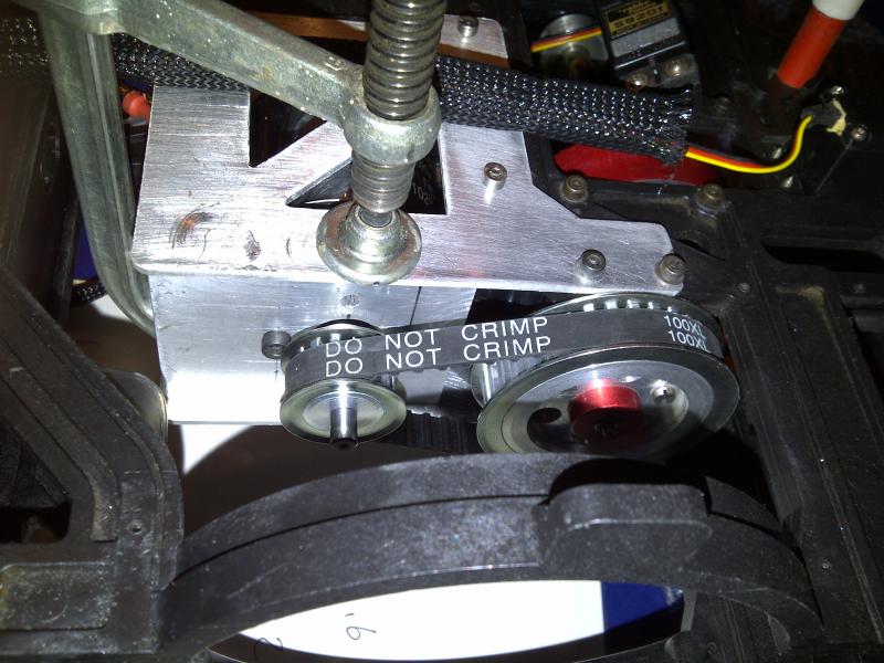

Als we nu een hoofdtandwiel monteren van 35 tanden en een motor pinion van 15 tanden dan hebben we een verhouding die we kunnen gebruiken van 2,3 : 1. In totaal levert dit dus een reductie op van 2,3*4= 9,3:1. Omdat we aan standaard tandriem wielen vastzitten kunnen we niet op de exacte overbrenging verhouding uit komen die gewenst is. Nu zouden we met een 80% throttle uitkomen op 1535 rpm dus zitten aan de veilige kant.

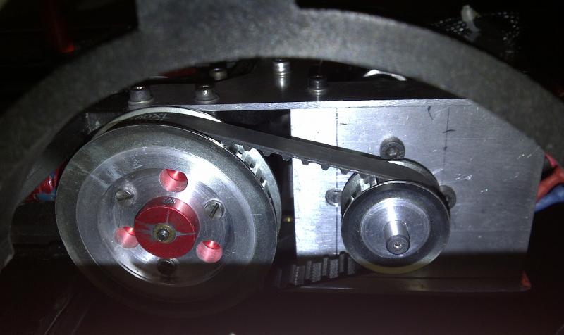

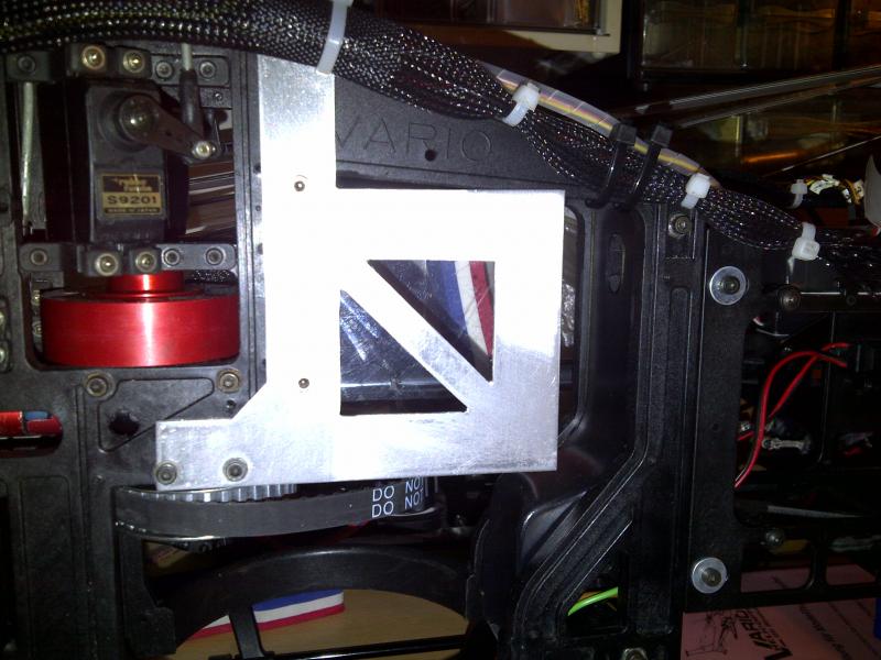

De tandriemwielen heb ik aangeschaft en nu was het zaak om een motorhuis van aluminium te gaan maken wat precies past op het Skyfox frame.

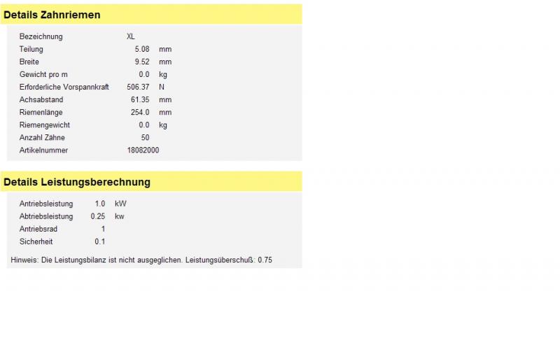

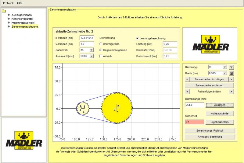

Met een hulpprogramma op de site van Maedler in Duitsland kan exact de hartafstanden tussen de poelies bij de verschillende tandriemlengten worden berekend. Ik heb vanwege de beperkte beschikbare afmetingen in het Skyfox frame gekozen voor een tandriem met 50 tanden die een lengte heeft van 254mm.
Deze gegevens vul je in bij het tooltje wat een hartafstand oplevert van 61,35 mm.
Dit is nuttige informatie omdat we dan geen slobgaten voor de motorbevestiging nodig hebben en daarmee altijd de juiste riemspanning hebben.
De bedoeling was om de gehele motorsteun uit een 3mm plaat aluminium te maken alleen heb ik hier van afgezien nadat ik met iemand had gesproken die in deze business zit. Hij gaf aan dat je beter 2 losse zijplaten kon maken van 3 mm en een losse bodemplaat van bv 8 mm aluminium. Zo gezegd zo gedaan. Na een aantal uren noeste arbeid van vijlen, zagen, draaien, passen en meten was het zover. De zijplaten en de hoofdpoelie zaten erop.

Maar als ik je goed begrijp is dus de afstand tussen motor en poelie vast?
Hoe zet je nu de riem op de juiste spanning? Om te vertrouwen op de riemspanning voortkomend uit de theoretische as afstand lijkt me niet zo betrouwbaar, en de berekende 506N lijkt me best veel...
Het vermogen van 0,25kW en een koppel van 3,71Nm, waar komen die vandaan?

Hoi Roy,
We hebben de afstand tussen de poelies als vast gegeven gehouden omdat dat de enige juiste afstand is vwb de beltspanning. We willen deze aandrijfkit voor de liefhebber in kleine aantallen (laten) produceren en wat de klant dan tijdens het vliegen niet wil is de vraag in zijn achterhoofd wanneer- en of hij nou goed gespannen is. Met deze hartafstand is dat altijd GOED.
Het bekende gezegde "Fit and Forget" is hier van toepassing.
Madler levert niet aan particulieren helaas. Waar die kW berekening vandaar komt weet ik niet, maar deze enorm sterke industriële belt draai je niet zomaar kapot dat kan ik je verzekeren.

Net zoals Bruteforce schrijft gebruik ik het tooltje van Maedler alleen voor de berekening van de hartafstand tussen de poelies. Voor de rest voer ik geen waarden in dus die 506N heb ik zelf niet bepaald.
Er volgt snel meer nieuws over mijn vorderingen met deze heli.
Of ik een juiste keuze heb gemaakt met een fixed hartafstand zal in de praktijk moeten gaan blijken maar over deze ervaringen zul je in dit draadje meer gaan lezen.

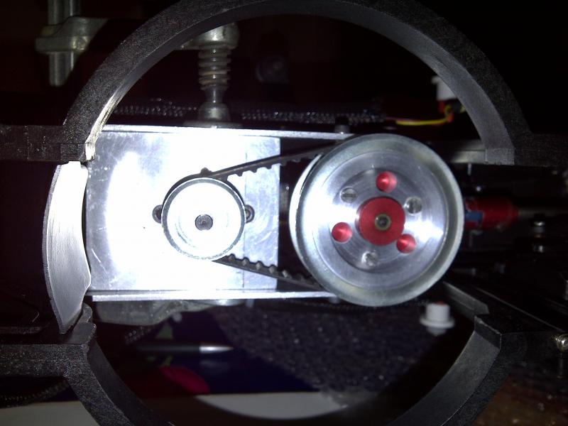

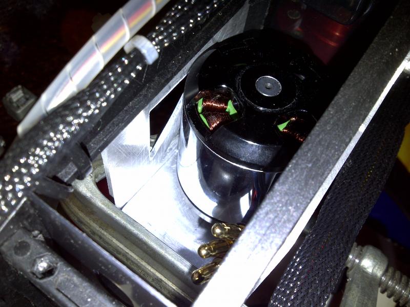

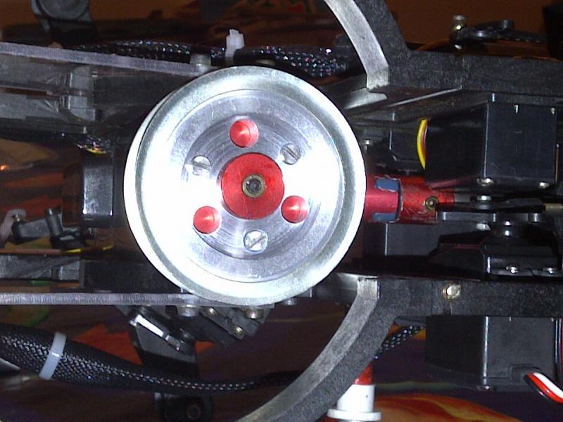

Nu is het zaak om de bodemplaat voor motorsteun te gaan maken. Gekozen hier voor een aluminium plaatje van 8 mm dikte. De reden hiervoor is dat je hierin dan gemakkelijk M3 boutjes kan plaatsen om deze bodemplaat te bevestigen aan de twee zijplaten. Vervolgens de plaats van de ALIGN motor afgetekend en de benodigde gaten geboord. Met een lijmklem heb ik in eerste instantie de bodemplaat met motor tussen de zijplaten geklemd om te kijken of de hartafstand die uit het Maedler tooltje kwam ook een beetje klopt.
Nou de hartafstand klopte aardig dus vervolgens kijken of alles haaks staat ten opzichte van elkaar en dat de beide poelies op dezelfde hoogte zitten. Nadat dit alles was gecontroleerd en correct bevonden, zijn er aan beide kanten twee gaatjes geboord van 2,3 mm door de zijplaat in de bodemplaat waarna hierin M3 draad is getapt. Daarna de gaten in de zijplaten opgeboord tot 3 mm. Nadat dit alles was gedaan is het geheel geassembleerd.
Daarna is de benodigde besturing ingebouwd om de eerste droge run te kunnen doen zondert rotorbladen.

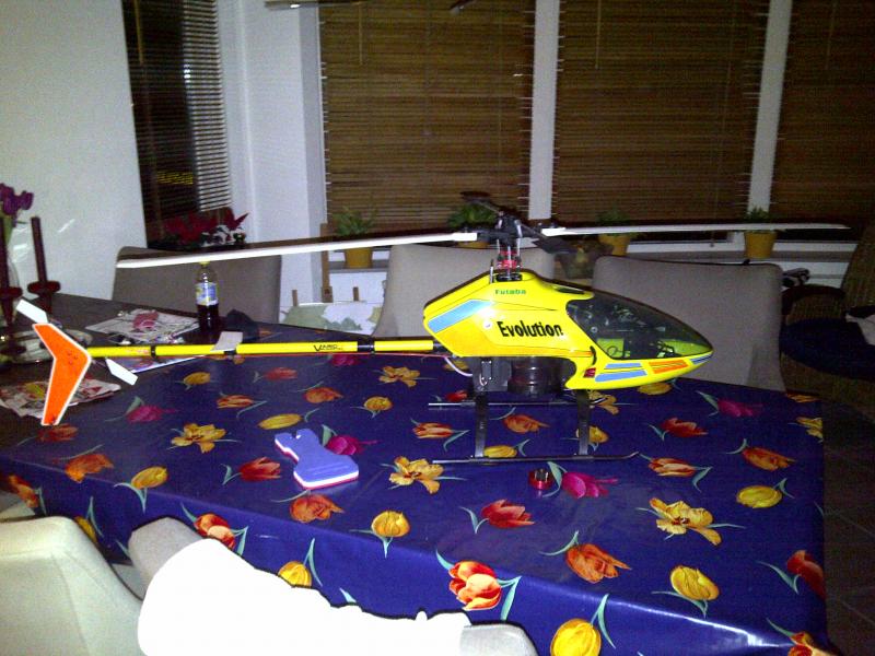

Daarna was het aan mij de beurt om het te proberen. Een beetje onwennig stond ik met de zender in de handen maar het voelde al na een minuutje vertrouwd. Wat een geweldige machine en wat is hij rustig.
Nu verder de vliegervaring uitbouwen waarna we kunnen aanvangen met het inbouwen van de Skyfox in de Alouette III romp.
Wordt vervolgd! :thumbsup:
....En dan hier de maestro himself aan de knuppels, letterlijk na een paar minuten had hij het ding helemaal onder controle!

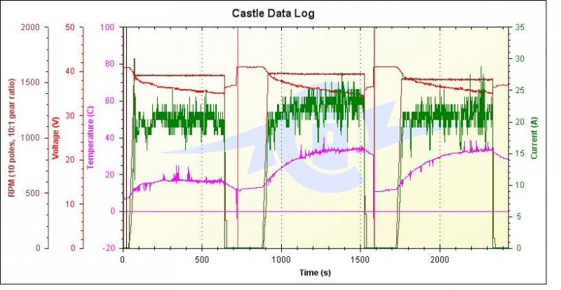

Data log
Vandaag de data eens uitgelezen die de CC ICE HV120 allemaal heeft opgeslagen van de laatste 3 vluchten. Ik heb een sample frequentie van 1 seconde aangehouden en dat geeft meer dan voldoende informatie.
In bovenstaande grafiek zijn 4 parameters weergegeven:
-Motortoerental (bruin)
-Accuspanning (rood)
-Temperatuur ESC (paars)
-Stroom (groen)
Het rotortoerental waarmee gevlogen wordt is in dit geval ongeveer 1570 rpm. Dit is nog binnen de grenzen die Vario opgeeft voor de Skyfox.
De opgenomen stroom heeft een piekbelasting gehad van 29,9A maar het gemiddelde ligt op 15,5A. De temperatuur van de ESC is niet boven de 40graden geweest dus dat is goed.
Kortom, ik denk dat de set-up aan de verwachtingen voldoet zonder dat we de electronica enorm belasten.

Met 15,5A zou je dus 15,5 minuut kunnen vliegen, er komt nog een romp omheen dus je inschattingen waren correct.
Ook mooi dat hij de temp van de regelaar registreert, en deze blijft inderdaad mooi laag.

Hallo Roy,
Theoretisch zou ik inderdaad tussen de 15 en 20 minuten moeten kunnen vliegen maar het is een gemiddelde van 15,5A. Hierin zit ook de tijd dat de heli stil staat en de spanning nog op de regelaar staat. Dit vertroebelt het beeld een beetje natuurlijk.
Als je in de grafiek kijkt ligt de stroomopname bijna constant tussen de 21-22A. Dit zou betekenen dat ik met mijn 5000mAh accu theoretisch 5/21,5x60minuten= 13,9 minuten moet kunnen vliegen.
Wat je ook mooi kunt zien aan de 3 temperatuurgrafieken is dat de eerste vlucht zonder canopy is geweest waardoor de regelaar gekoeld wordt door de rotorlucht. De 2e en 3e vlucht was met canopy waardoor de regelaar niet in de luchtstroom van de rortor zit. Al met al nog steeds een zeer acceptabele temperatuur zou ik zeggen.
