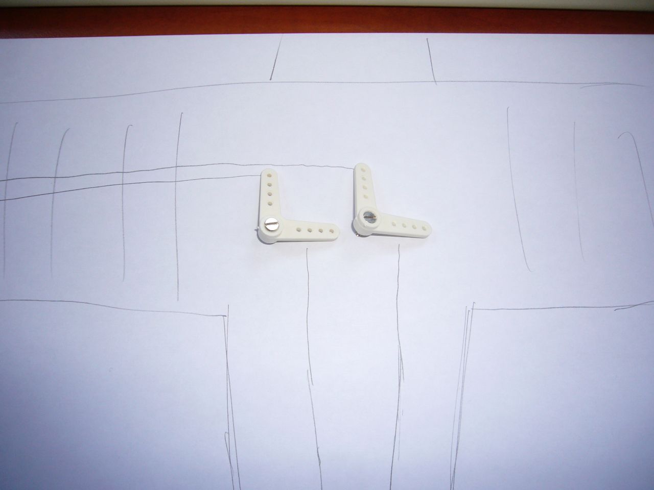

    Ik had zelf ook een idee voor een alternatieve tuimelaar voor lichte modelletjes (die wellicht al jaren bestaat, zonder dat ik het weet).
    Met behulp van twee rolroer tuimelaartjes die je naast elkaar, of desgewenst bovenop elkaar op dezelfde as, monteert krijg je een pull-pull besturing naar de staart.
    Voordeel: Leadouts blijven parallel, Spelingsvrij door lijntrek t/m het hoogteroer
    Nadeel: lijntrek x 2 trekt aan je hoogteroerscharnier.
    Om wat eigenstabiliteit rond het midden te creëren zou je tuimelaars van ongeveer 110 graden kunnen maken ipv 90 graden
    Links de parallele lijnen. Verticaal de pull-pull draden naar het hoogteroer. Op de rolroer tuimelaars kun je hoogteroer uitslag veranderen door een ander gat voor de pull-pull lijnen te kiezen. Ik heb hier ongeveer een 2:1 verhouding in het plaatje.

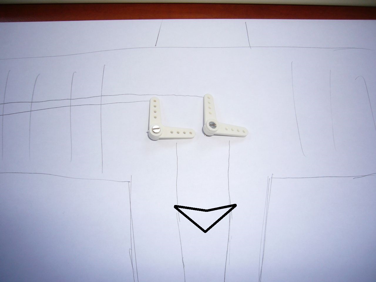

    De krachten aan het hoogteroerscharnier lijken mij te hoog.
    Hier nog eens mijn voorstel:

    Is die anders dan je eerste plaatje? Beide kunnen volgens mij werken.
    Te veel kracht op het hoogteroerscharnier zou je nog kunnen opvangen met een ouderwetse tuimelaar
