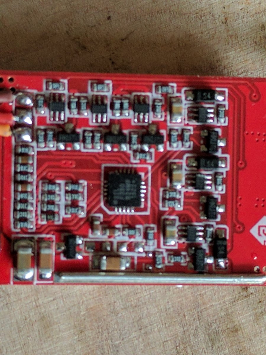

Niemand dus. Heb nu kk2.1 FC erop en gvd zelfde verhaal. Dus het zijn die esc . https://eu.banggood.com/Wholesale-W...918126.html?rmmds=home-middle-relatedproducts Esc tig x ingesteld via parameters met throt hoog en laag. Heb reeds geprobeerd te "flashen" icm Arduino nano met blheli maar nu eentje stuk door wat onvoorzichtig met de draadjes in een xt 60 te duwen. Ytube vele malen bekeken en Denk erover om goedkoop naze te kopen en dan via Chrome blheli programma te doen. Wie heeft hier ervaring met de combinatie blheli app , 30a esc en naze32. Met die Arduino zou het ook moeten lukken maar gaat moeilijk. Terwijl zo een USB programmer via de kabeltjes bec gaat en bij Arduino nano er op het printplaatje geduwd moet worden met draadjes. Iets anders nog niet gevonden maar het moet lukken. Beep beep beep
om te beginnen staat het volgende bij die gelinkte esc's Note: this ESC can not work with pixhawk flight controller... da's dus ook apm.. ten tweede, dit zijn gewone pwm esc's met atmel chip, die kan je niet met passthrough gebruiken om te flashen... ook is de kans groot dat er geen blheli op kan... dat verteld hebbende... op jouw filmpje worden de esc's niet gecalibreerd. ze starten op (tiedoedie) en geven daarna aan dat ze geen pwm signaal ontvangen. (die------die-----die----die) dit komt omdat het "ouder model" esc's zijn. deze moet je dus ook op de "oude" manier calibreren. steek de servo kabel van de esc in het throttle kanaal van de ONTVANGER, zet je zender aan, beweeg de throttle stick helemaal omhoog. sluit de lipo op de esc aan. (aangezien de esc's een bec hebben gaat de ontvanger ook vanzelf mee aan.) de esc start op (diedoedie) en gaat in programmeer modus, de precieze soort van piep toon is per esc verschillend maar het is zeker niet die---die---die---die. eerder diediediedie----diediediedie----diediediedie of iets in die trant. zodra hij begint met die piepjes doe je de throttle weer helemaal naar beneden. de esc zou nu een bevestigings toon laten horen. (biebiebie) de esc is nu gecalibreerd. herhaal dit voor de overige 3 esc's.. nu is het nog steeds niet zeker of ze willen werken met jouw apm... maar zolang de apm gewoon een pwm signaal kan sturen naar de esc's (dus geen D-shot/Oneshot/Mutli-shot etc) moet het werken.
Bedankt voor meedenken. Ik heb alles gekocht in 1 pakketje bij Ali. De meegestuurde link was om de esc duidelijk telaten zien. En er staat idd dat deze esc niet werken met pixhawk, zie ik nu pas. De esc calibreren via tx heb ik gedaan met alle mogelijke instellingen. De esc hebben silab Ik heb de ardupilot aangesloten via ppm en pwm bij beide manieren gaat het piep piep piep ect. Ik zal filmpje uploaden van mijn quad later vandaag. Alleen heb gister 1esc opgeblazen en de rx met aansluiten Lupo werd wat ongeduldig Ook bereik throt enorm breed gezet en merk ietsje verschil en vermoed idd programmodes esc. Ik laad later vandaag filmpje en hoopdat je even wil kijken. Grt.
