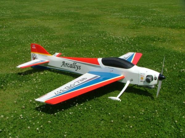

Arcallys eindelijk klaar !!!
morgen invliegen

Hij is zeker fraai geworden. Morgen ook nog eens weinig tot geen wind, het perfecte weer om een nieuw toestel in te vliegen.
Succes.
Dat ziet er goed uit.. dat je er veel plezier van mag hebben!

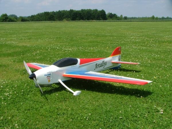

vandaag invliegen...pfff...adrenaline.... laatste checkup en voltanken.afstandtest ok, methanol aanzuigen, bougieklem op en jahoor eerste slag aan die OS 160FX. op de startbaan .. nog even checken en volgas weg. vliegtuig komt van de grond en .....???
NIETS trimmen, niet links en niet rechts, ook niet up of down maar stijf rechtdoor.HIJ VLIEGT PERFECT!!!! evne een rol proberen en ja hoor geen probleem ook niet op de flank of rug.nu eens proberen te landen en jahoor netjes mooie landing.alleen een minpuntje 500cc erdoor op ca 6min(prop APC 17X12)misschien te zwaar.maar ik heb voor de eerste vlucht de motor wat rijk gezet. ik vind het toch veel.enfin in een woord subliem die Arcallys
Komt nog wel.. je vliegt de 1e vluchten vaak te hard. Een 17x12 zou prima moeten zijn.. gewoon iets meer throttle-management en wat armer en dan komt het wel goed :)
Gefeliciteerd met de 1e geslaagde vluchten!
Is een mooie kist geworden, gefeliciteerd :)
Brandstof verbruik is idd aan de hoge kant.
Ik zag overigens dat je een standaard demper gebruikt; misschien is een reso demper een optie? Mijn ervaring met reso's is o.a. een lager brandstofverbruik doordat je de in- en uitlaatstroom beter op elkaar krijgt afgestemd (hogere efficiency)
Neemt nog steeds niet weg dat 500cc in 6 min. veel te veel is, zelfs met een standaard demper.
