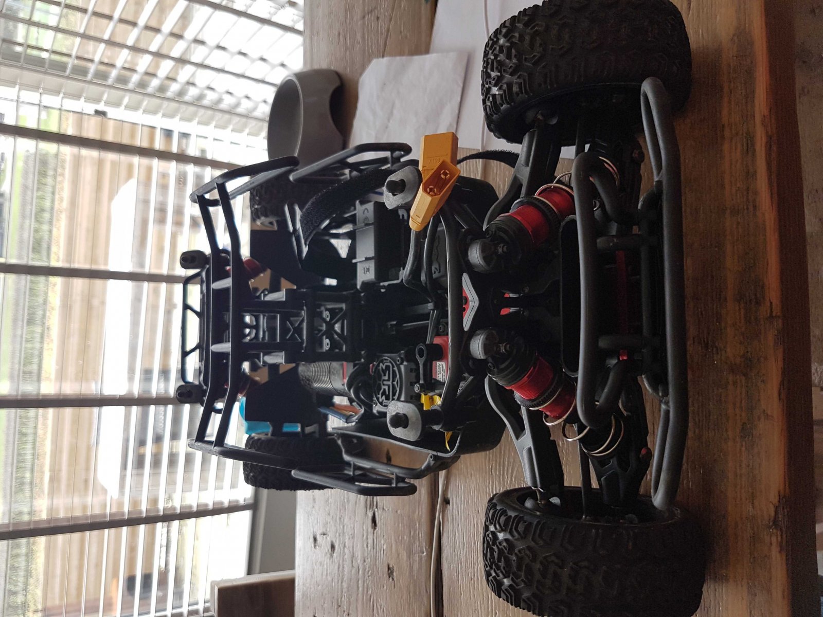

    Hey dat zijn mooi bandjes inderdaad! En voor een nette prijs. Ik ben verder erg benieuwd naar jouw upgrades op de Senton! Ik heb tot nu toe de volgende kleine dingetjes gedaan:
    • Verlichting aangebracht (setje met iets van 22 verschillende led's, compleet met werkende rem verlichting als je remt en knipperlichten als je stuurt)

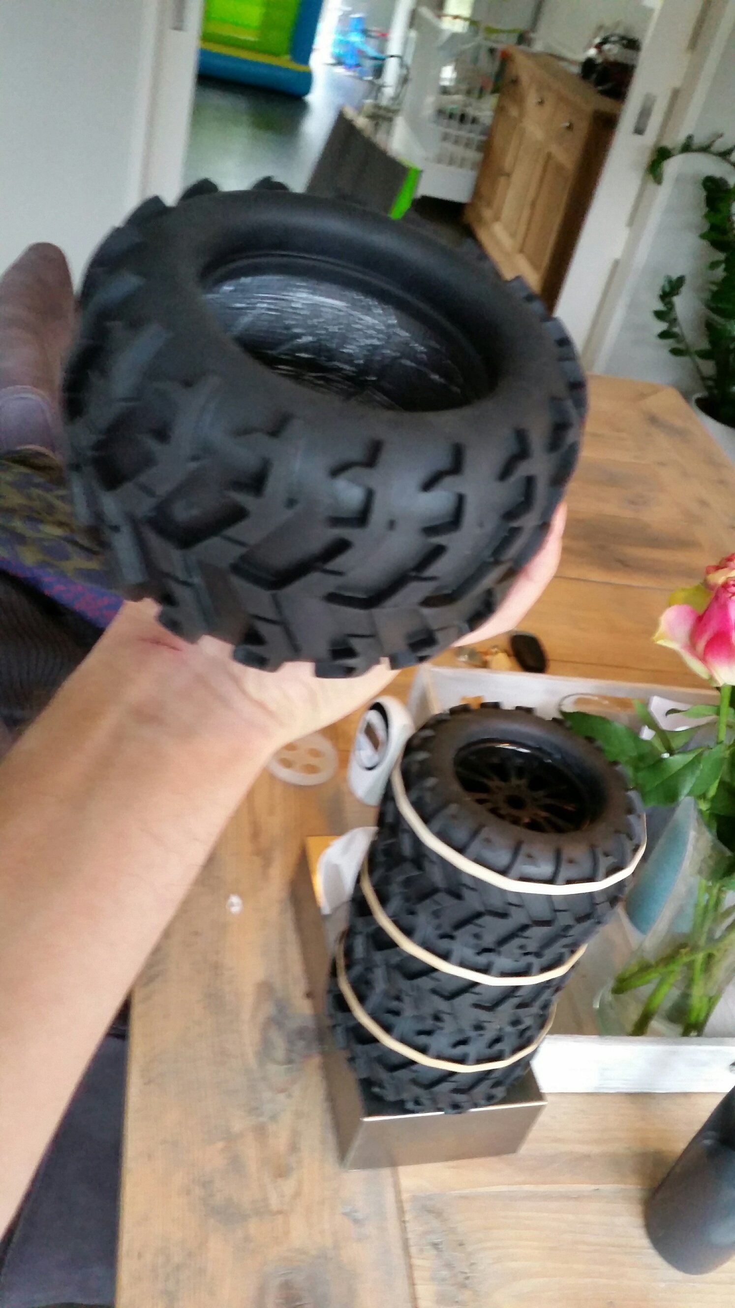

    • Toch die monstertruck banden van Aliexpress geprobeerd... en nee ze passen niet! Ik heb zelf spacers gemaakt omdat anders de velg schuurde. Vervolgens was het Hex 17 gat in de velg te diep en heb ik de hele velg van binnen uit moeten opboren. Vervolgens schuurde het accubakje en heb ik deze vervangen met een zelf gemaakt bakje (witte plastic bak van de chinees) gemonteerd. Ook heb ik de bannen aan de binnenkant voorzien van ducttape i.v.m. ballooning. Hij rijd nu wel maar echt veel te veel tractie. Als ik uit stilstand vol gas geeft doet dat ding een salto. Op asfalt absoluut niet mee te rijden, in mul zand is het echter een blast! Gewoon keihard bashen met dat ding, super tractie! Helaas geen pretje voor de bodyshell.
    • Bodyshell pootjes die hoger zijn (icm met die gekke monstertruckbanden)
    • Bodyshell binnenkant voorzien van een laag ducttape
    • Nieuwe set 'probeer' banden van 20 euro op Ali waar ik wel tevreden over ben. Ik heb de banden wel voorzien van ducttape aan de binnen kant i.v.m. ballooning. Ook heb ik de banden voor een 2de keer gelijmd op de velg. (secondenlijm werkt toch niet zo goed) Helaas moest ik ook deze set eerst opboren omdat het Hex gat te diep was en de velg aanliep. Voor rest goed veel grip in het zand. Asfalt wat minder. https://nl.aliexpress.com/item/4pcs...32799860090.html?spm=a2g0s.9042311.0.0.mnKx2o
    • Nieuwe lager set uit de USA (17 piek) omdat 2 lagers uit elkaar gespat waren.
    • Bijna een accu gemold. (ik rij 2x 3cellen 4000mah dus 6s) Als de auto in safe-mode gaat (dus niet langzaam gaat rijden) is dat volgens mij een signaal dat de batterij bijna leeg is. Ik heb toen toch nog een stukje doorgereden en dat moet je dus ECHT NIET doen. 1 accu pack zat dik onder de 3v per cell en deze kon ik niet meer opladen. Via NiMh optie (zonder balancer) op 0,1A de accu opgeladen tot 3.0v waardoor de LiPo optie op de lader de batterij weer 'veilig' vond. Accupack gered maar wel met blijven de schade. Deze accu is nu blijvend altijd als eerste leeg terwijl die andere nog op 3,6 of 3,7 per cel zit. Ritjes zijn dus korter.
    [​IMG]
    [​IMG]
    [​IMG]
    [​IMG]
    [​IMG]
    [​IMG]
    [​IMG]
    Laatst bewerkt: 18 dec 2017

    Je bent al lekker bezig geweest met de Senton zie ik, nice!! ;) Led verlichting is altijd mooi om te zien en kan ook heel functioneel zijn met deze donkere dagen. Ik heb momenteel nog geen LED verlichting op de Senton gebouwd, maar denk wel dat dit er gaat komen in de toekomst. Ik heb dit al vaker op auto's gemaakt, gewoon een goedkoop Aliexpress led setje. Werkt prima, echter gaat er soms wel eens een lampje kapot tijdens een heftige bash sessie. Och ja, is allemaal goed te verhelpen gelukkig.
    Die monstertruck banden vind ik echt wat te groot voor de Senton. Het zal vast spectaculair rijden offroad, maar het verpest de Short Course truck look een beetje van de auto en de stuurinrichting, aandrijving, diffs enz krijgen het ook zwaarder te verduren met deze grote banden. Die andere knobby banden die je van Aliexpress hebt gekocht zien er wel goed uit, en had ik zelf ook al als favoriet opgeslagen op Aliexpress :koud: Die wil ik voor het geld ook wel eens proberen. Maar voorlopig ben ik dus voorzien met die HRC bandjes. Ik ga de stock banden ook gewoon lekker op rijden op het asfalt, grind enz. Welke upgrades heb ik geïnstalleerd op de Senton:
    - Hot Racing aluminium chassis braces voor en achter. http://hot-racing.com/?partnumber=AON28C01;c=945 + http://hot-racing.com/?partnumber=AON30X01;c=945
    - Hot Racing aluminium servo mount http://hot-racing.com/?partnumber=AON24M02;c=926
    - Hot Racing aluminium diff cup http://hot-racing.com/?partnumber=AON1101;c=926
    - Hot Racing aluminium motor mount http://hot-racing.com/?partnumber=AON38A01;c=926
    - Setje shims om de diffs te shimmen, zie deze tutorial:
    - Busjes in de stuurinrichting vervangen voor lagers
    - Arrma Outcast mudflaps https://www.arrma-rc.com/part/AR320376
    - Arrma Outcast tall side guards https://www.arrma-rc.com/part/AR320352 (je moet dan wel die beugels van de standaard side guards af dremelen en overzetten op die tall side guards)
    - HRC offroad banden
    - Aluminium wielmoeren van Aliexpress https://nl.aliexpress.com/item/17MM...ruck-WHEEL-RC-HPI-LOSI-HB-AE/32634449777.html
    - Zelfgemaakte skidplates gemaakt van 3mm dik aluminium
    - Body volledig verstevigd met mijn eigen custom methode (o.a. shoe goo, stucband, liquid rubber enz), zie dit filmpje van mijn Youtube kanaal:
    - 17T pinion wordt binnenkort geïnstalleerd voor een ideale verhouding tussen acceleratie en snelheid bij met name bashen op 4S. Mijn outcast rijdt ik ook voornamelijk op 4S, alleen mijn Kraton rijdt ik ook op 6S.
    - Gisteren nog een bestelling gedaan: Dusty Motors cover om de rotzooi uit de Senton te houden. Want kan dat ding vies worden zeg (veel erger dan de Outcast en Kraton omdat de wielen onder de body zitten dus alles wordt naar binnen geduwd en blijft daar ook liggen. Overal gras, steentjes enz. http://www.dustymotors.com/shop/shroud-covers-by-model/
    Volgens mij was het dat :rofl: pffffff...veel werk dus haha. Maar wel een tank nu.

    Zo hey! Dat zijn nog eens at upgrades! Die monstertruckbanden zijn inderdaad veel te groot, ook niet meer mee gereden. Ik zet ze waarschijnlijk onder de crawler van mijn zoontje. Dat oude ding liep op NiCad en koste me een vermogen aan batterijen. (9,6v) Ik heb er 2 laptop batterijen ingedaan (max dus 8,4v) en dat ding presteert nu beter en gaat langer mee op 1 lading!
    Ik zie dat veel onderdelen vervangen hebt door alu. Wat is daar, naast de ubercoole look, functioneel beter aan? Nog best duur ook zo te zien!
    Zelf heb ik mijn diffs nog niet open gehad. Ben bang dat ik dat binnenkort toch moet doen.... ik heb echter geen idee wat ik in de 3 verschillende diffs moet doen qua olie. Ook dat shimmen is me niet duidelijk... waarom doe je dat?
    Dan die steering upgrade. Geweldig! Die ga ik ook uitvoeren. Bij mij gaat de servo behoorlijk heen en weer bij het sturen. Ik zie dat jij ook een alu mount hebt.... helpt het als ik die ook installeer?
    De mudflaps en tallside guards vindt ik reuze interessant. I.c.m. een hoes of cover ga ik dit ook uitvoeren. Ben die troep in mijn auto meer dan zat :p
    Jouw eigen recept vindt ik echt geniaal! Die ductape van mij laat alweer los en geeft veel minder bescherming. Ik denk dat ik bij een volgende shell jouw idee ook maar eens moet uitvoeren. Over shells/body gesproken....enig idee of er een goedkoop alternatief bestaat welke op de Senton past?
