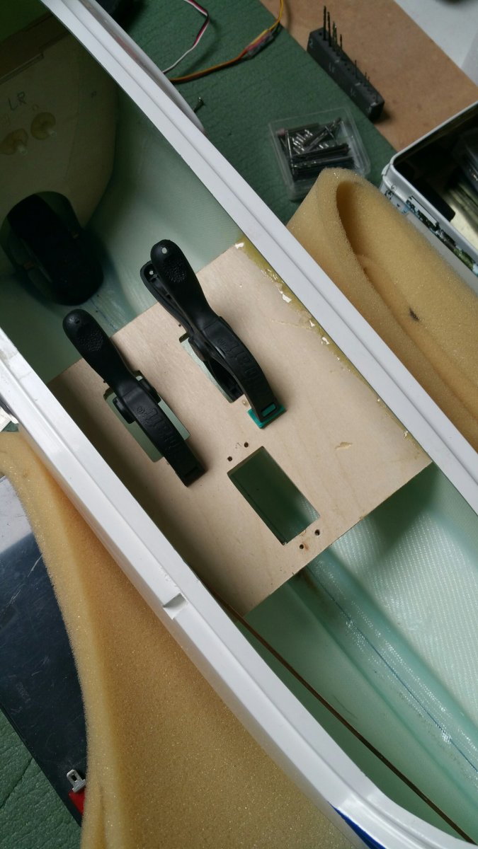

    Er zit niks aan de onderkant (light ply), dus de schroeven draaien in ijle lucht . . . :mad:
    Even balkjes er onder.

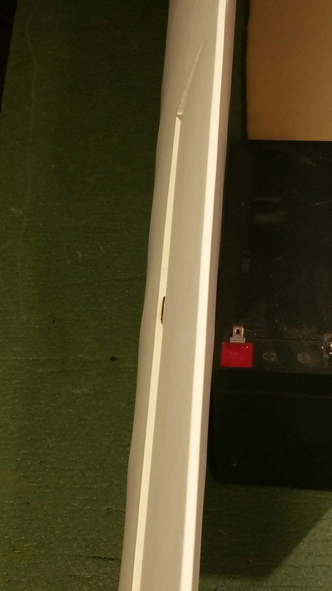

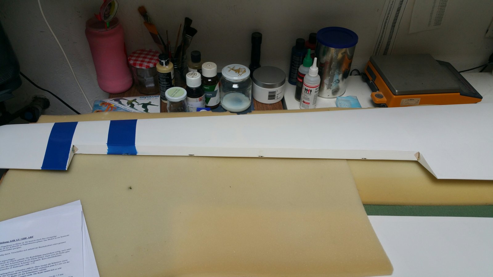

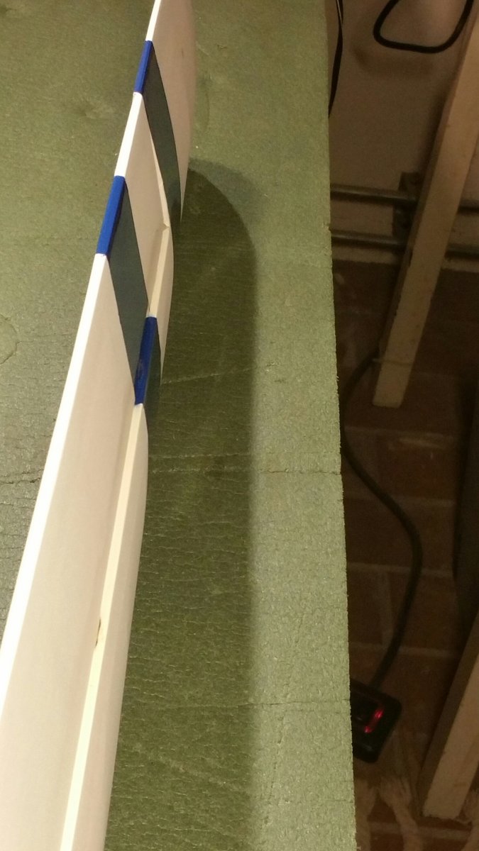

    Nog even wat sfeerbeelden . . .
    Binnenwerk van de vleugel.
    Ribbetjes zijn niet echt nabewerkt . . .
    Vleugel; plaatsing van de aileron. Slecht te zien, maar zit echt vreselijk scheef.

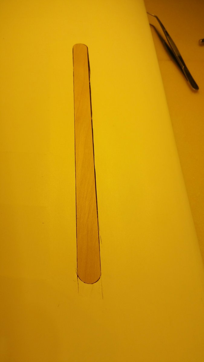

    Handige jongen hoor, die Pavel. :mad:
    De remkleppen inbouwen (die zitten redelijk/goed), en dan gewoon de heleboel dichtfoliƫn. :eek:
    Na het lossnijden ('op de tast') heb je dit . . .
    Heeft iemand nog een stukje witte oratex over, die dat wel in een evelopje wil stoppen?
    De klepjes van de servoruimtes moeten ook nog . . .
    Ik hoor het graag.
    jan.

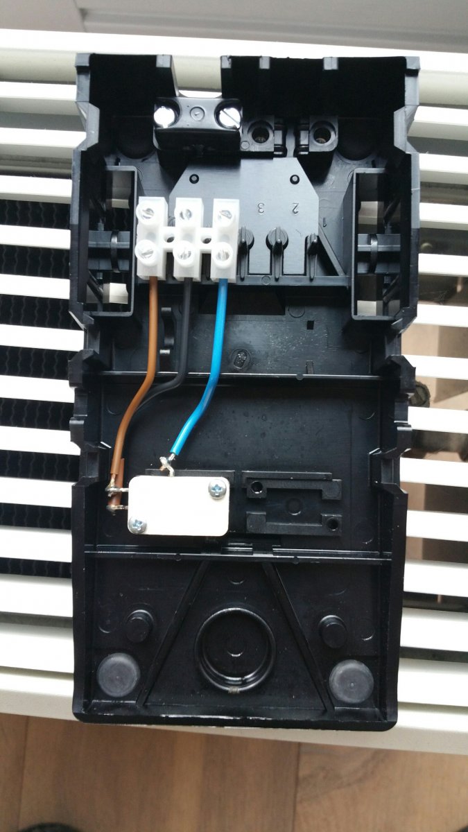

    Maar ondertussen had ik deze al besteld (Marquardt).
    Simpel aan/uit ding.
    Zit geen handleiding of niks bij . . . :mad:
    Welk draadje moet waarop aangesloten worden?
    Uit het boortje komt gewoon een twee-aderig snoertje.
    jan.

    Okay, vergeet het bovenstaande.
    Heb bij de lokale naaimachinezaak dit (gratis! :banana:) opgehaald.
    Ik schat dat we het netsnoer vergeten en het snoer vanaf het voetpedaal tussen het boortje en de voeding inlassen?
    Maakt niet uit welke van de twee draden (die vanuit de voeding naar het boortje gaan) ik daarvoor neem?
    jan.

    Ik heb boor-malletjes gemaakt om de gaten voor de rolroerscharnieren te kunnen gaan boren, maar voor ik dat doe zou ik toch graag van een deskundoloog horen hoe ik de schakelaar moet integreren in de voeding van het boortje . . .
    Doe het graag in een keer goed, ipv. dat straks half Groningen zonder stroom zit.
