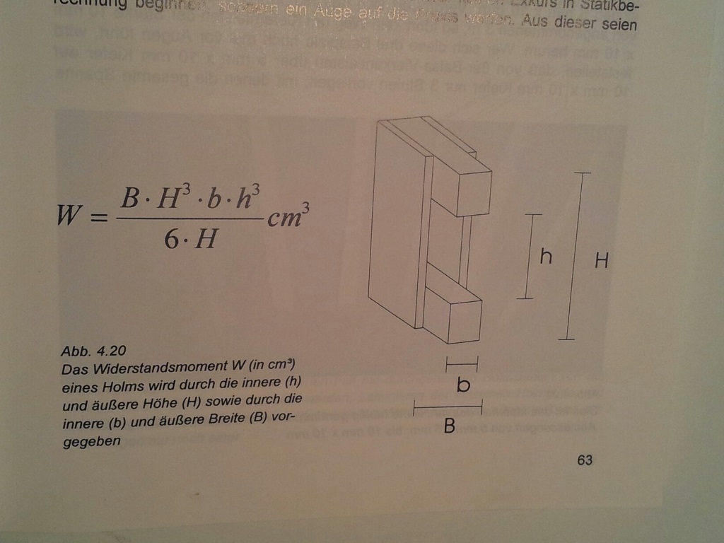

    Weerstandsmoment tegen buiging is: m/cm/mm^3 (meestal de laatste)
    Vermenigvuldigd met de treksterkte (N/mm^2) levert dat:
    mm^3 x N/mm^2 = Nmm^3/mm^2 = Nmm^1 = Nmm (is het uiterste buigmoment).
    :D
  5. jan brilman
    12.494
    Wat yep? :?
    (Kan het nog niet helemaal volgen, wat je schrijft . . . :confused:)
  6. DirkSchipper
    DirkSchipper Forum veteraan
    7 jun 2005
    6.318
    Utrecht
    Er staat wel een drukfout in (volgens mij).
    Wb = (b x (H^3-h^3))/6H = (bH^3 - bh^3)/6H
    de middelste punt (vermenigvuldiging) moet een min-teken zijn.
    Dat is ook logisch, want het is de Wb van een 'massieve ligger b xH' minus de Wb de 'verwijderde kern b x h'.

    Dirk, als ik naar jouw Fafnir grafieken kijk krijg ik de indruk dat ik zelfs nog wat minder washout toe kan passen. Ik heb nu het idee dat de combinatie van het gebruikte profielverloop en washout wat veel van het goede is. De profielen ga ik zo houden en de washout iets verminderen.
    Jan, ik geloof inmiddels wel dat de ligger zoals ik die bedacht heb sterk genoeg gaat zijn. Doorrekenen kan wel, maar daar komt weer een getal uit waar je in de praktijk niet heel veel mee kan.
  8. jan brilman
    12.494
    Da's dan wel ongelooflijk slordig van die Duitser! :mad:
