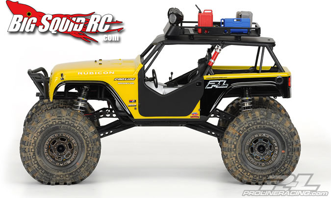

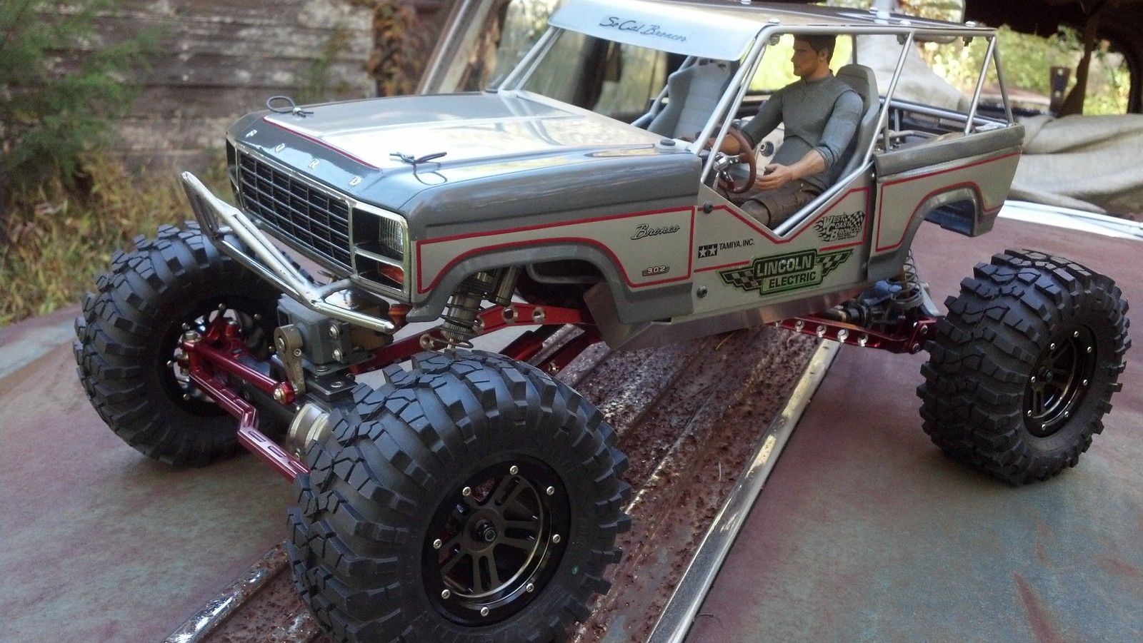

Als je een beetje rondneust op het internet zijn er hele mooie body's te vinden voor de Wraith. Bekijk bijlage 245991 Bekijk bijlage 245992
Deze is gaaf zeg. Mij persoonlijk hoeft het geen schaal model te zijn. Daarom vind ik de meeste standaard kappen ook niet mooi. En bevalt me juist de losse panelen wel. Geen schaal, wel cool. Wat me nu trouwens opvalt zijn de gekke prijzen. De Spawn is een nieuwere versie van de originele. Maar waarom is deze dan zelfs goedkoper dan het origineel? En dat in verhouden de KIT ook wel duur is. Als je nagaat wat daar nog allemaal in moet doen. Koop er een standaard reciever/transmitter bij en je bent al over de RTR prijs heen.
