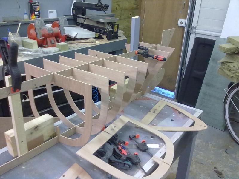

Hallo,
Ik ben nieuw op dit forum en ben eindelijk begonnen met de bouw van de Barend Biesheuvel, Ik had al jaren de tekeningen maar er ontbrak 1 tekening, deze heb ik van een van de forumleden gekregen (nogmaals bedankt hiervoor).
De reden dat ik deze boot bouw is omdat mijn vader op deze boot gewerkt heeft.

Hallo Seubers,
Welkom op het forum. Groot schip wat je gaat bouwen. Misschien had je de spanten wat dikker kunnen houden. Dit wordt een zwaar model denk ik zo en een beetje "stark wark" zal het schip goed doen...
Groeten Paul
Dank je paul, het was inderdaad wel beter geweest.

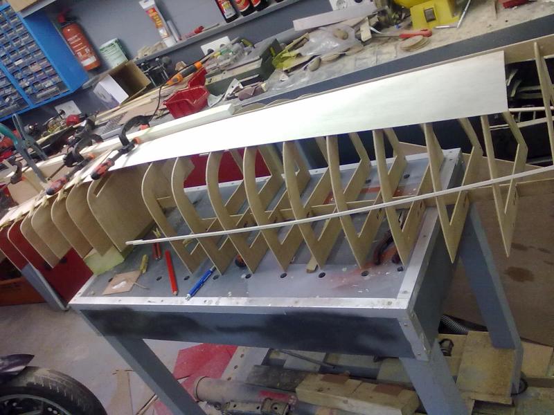

Ik ga eerst balsahout erop maken en dan zal ik eens kijken hou ik deze verstevigen kan, mischien polyester aan de binnen of buitenkant.

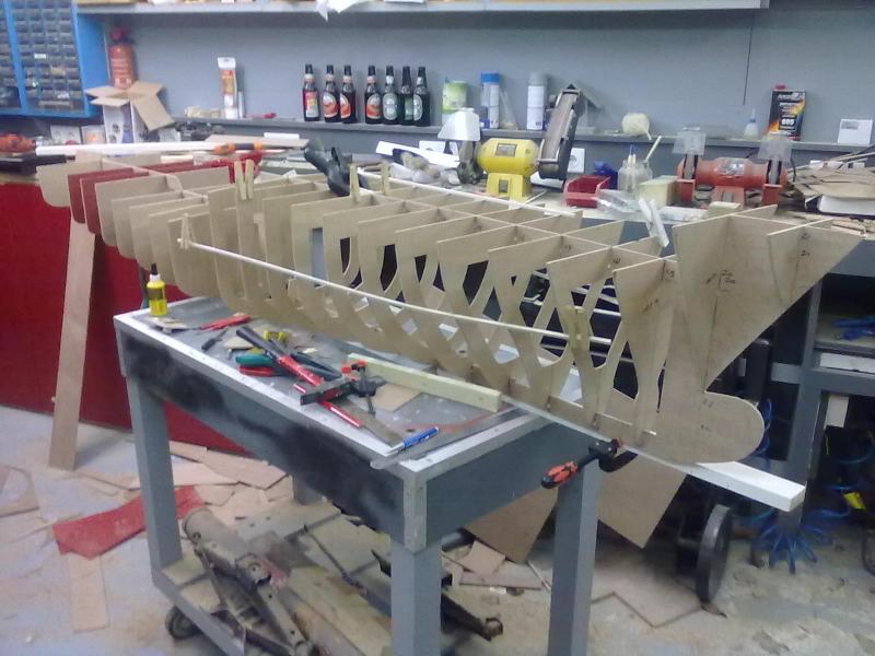

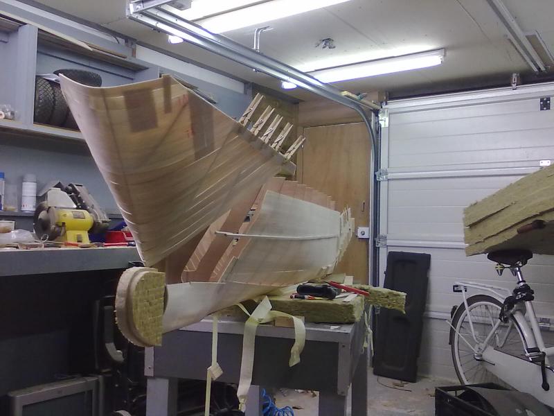

Ik heb nu 1 kant helemaal dicht.
Ik het twee vraagjes:
1: Wat voor plamuur kan ik het beste gebruiken voor balsahout? Ik heb ooit eens tweecomponenten glasvezelplamuur gebruikt, dit werd te hard.
2: Is het wat om de buitenkant te voorzien van een laag polyester? Dit is natuurlijk wel veer schuurwerk maar dan wordt de boot wel mooi hard. Of is hier iets anders voor?

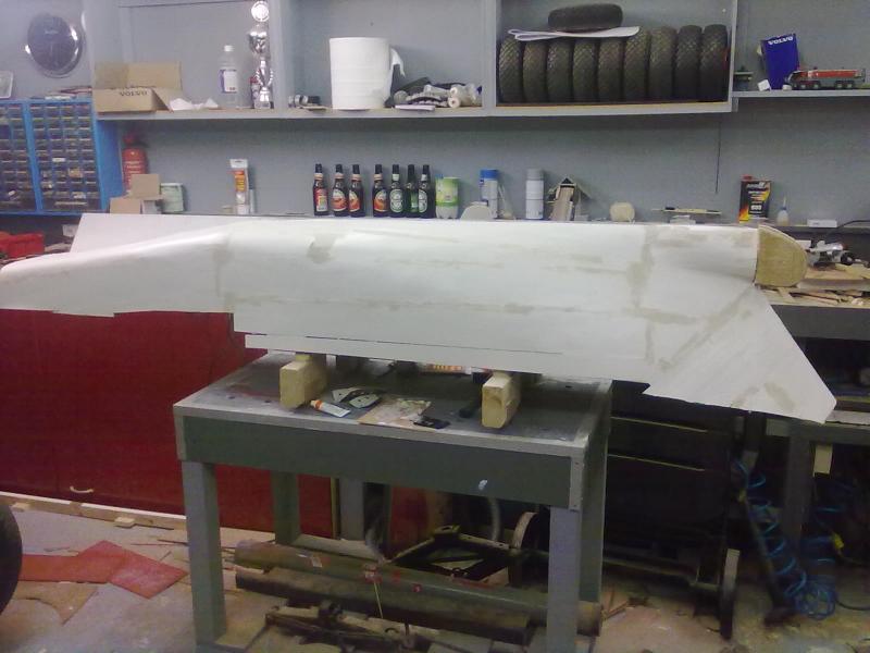

Update Barend biesheuvel 1:30
Grondverf zit erop en nu even de laatste oneffenheden bijwerken met plamuur.
Als die morgen droog is dan zal ik het overtollig hout eraf snijden en dan begint het er al heel langzaam op te lijken.

@ Robin,
Beide zijdes zijn nu inderdaad helemaal dicht, Nu even een paar dagen schuren en plamuren en dan lijkt het al wel een beetje dacht ik zo.
