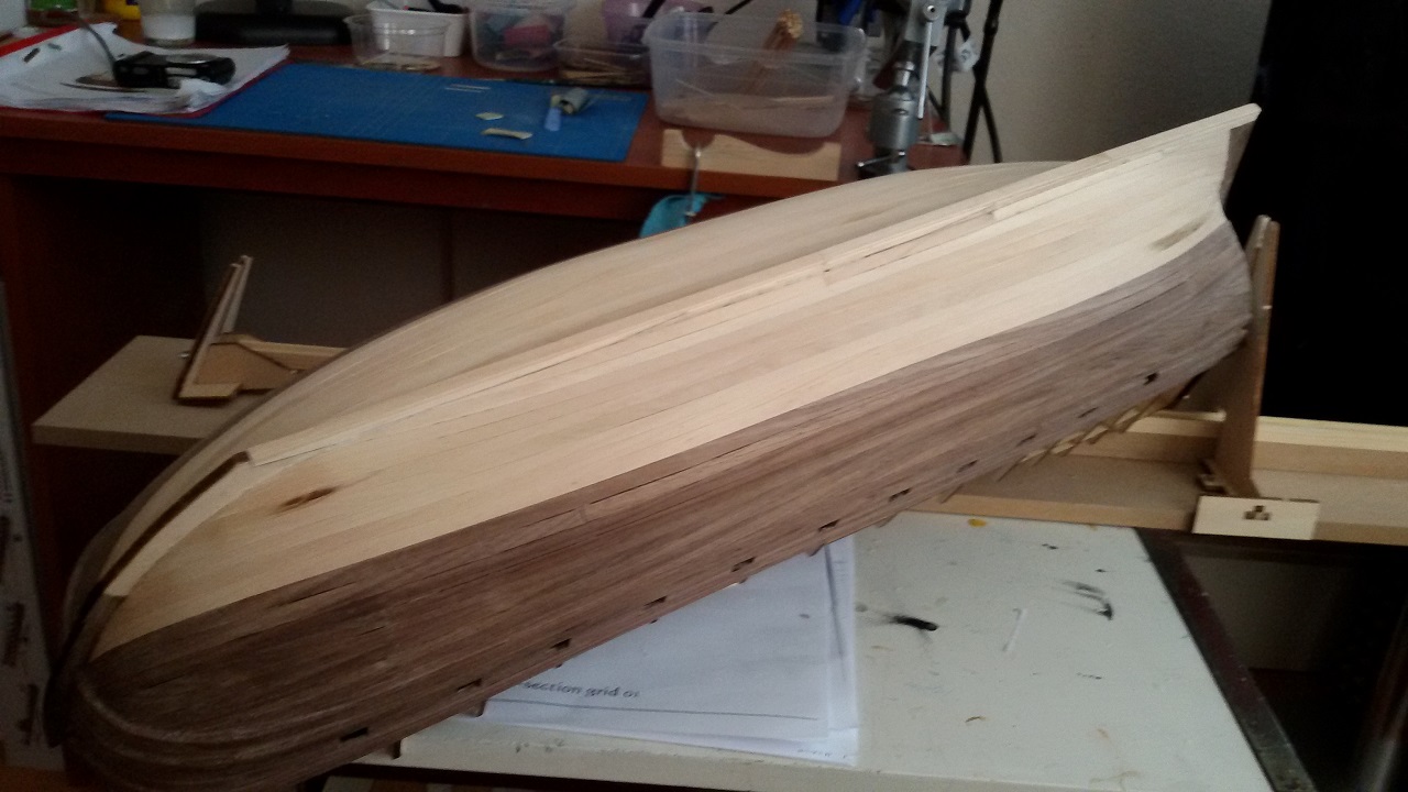

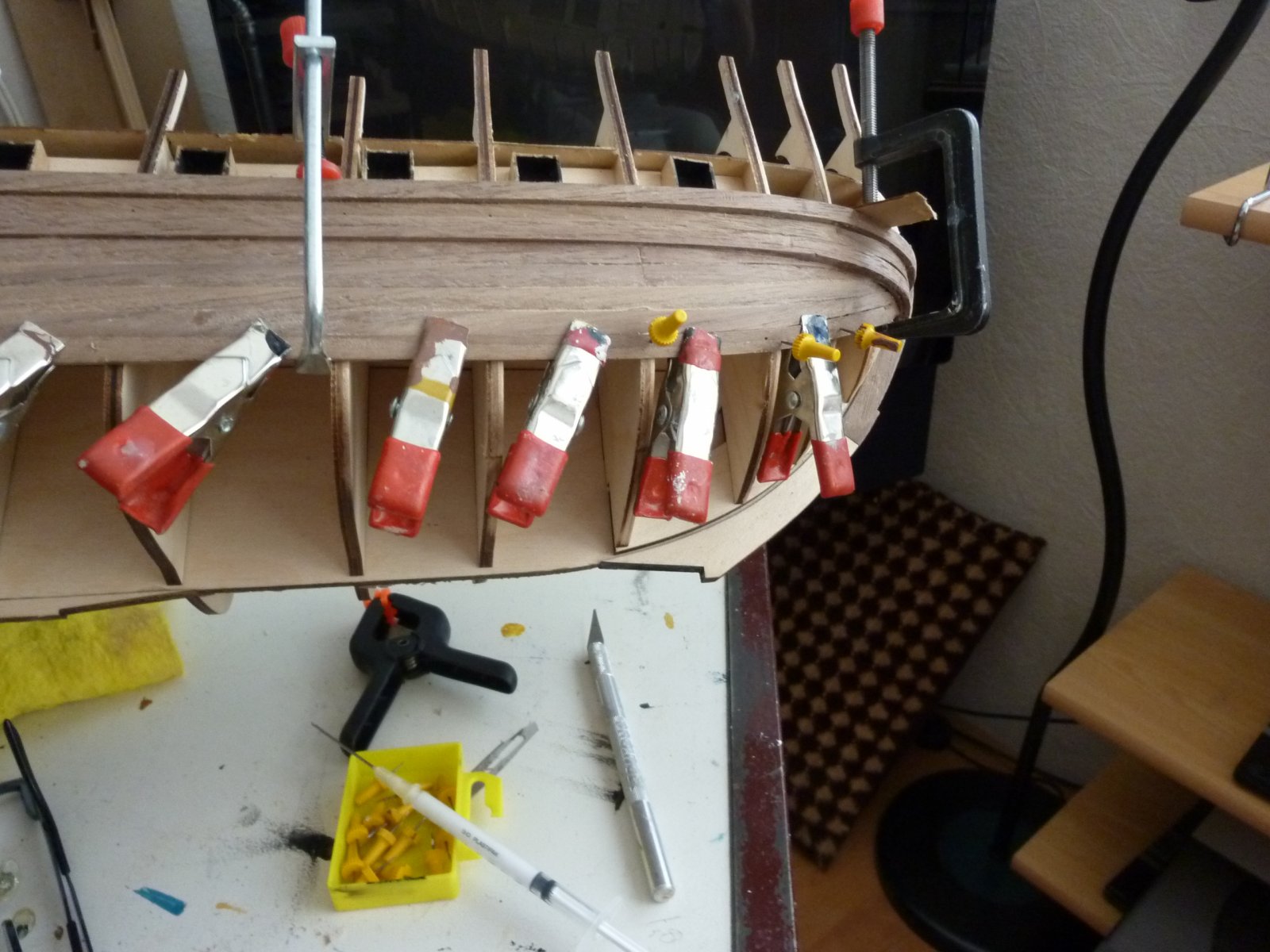

    032.jpg Momenteel ben ik nog bezig met de beplanking van de romp met notenhout.

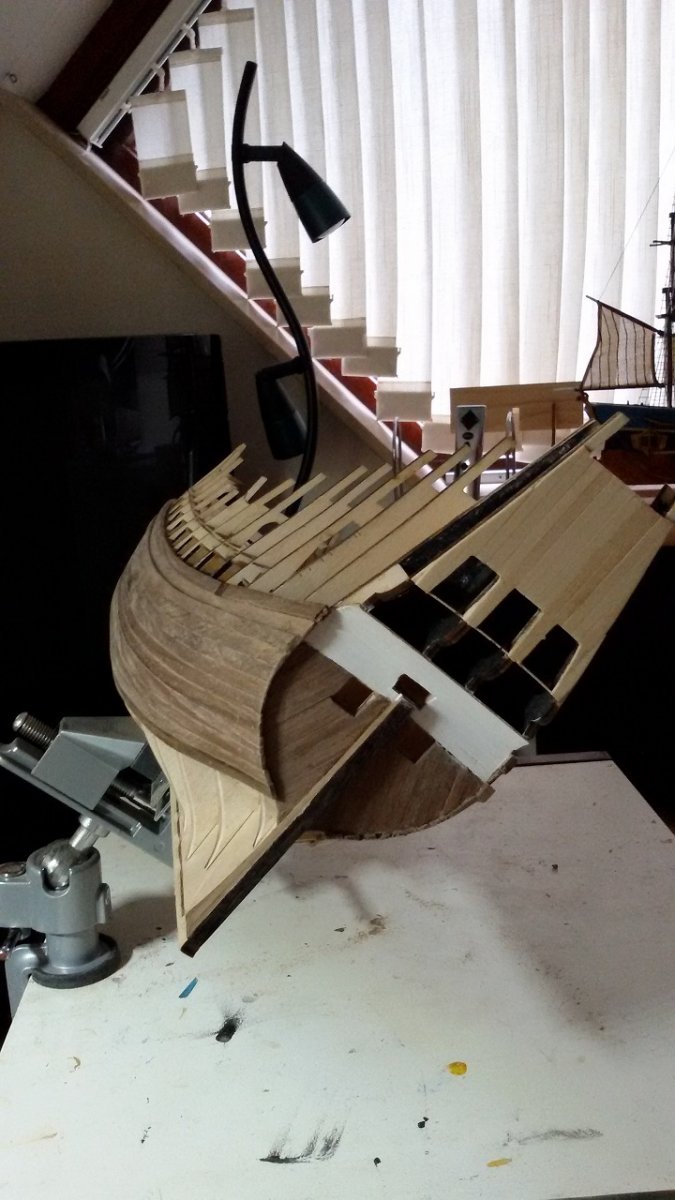

    Bedankt Hans, zo is nu de situatie
    de spiegel en de notenhouten rompbeplanking tot aan de geschutspoorten, moet ik de planken spiegelglad schuren of moet je de planken blijven zien 20161101_161852.jpg

    Goeie vraag, waar eigenlijk niet zomaar een antwoord op te geven is. In meerdere verslagen is al eens genoemd dat wij als modelbouwers soms een model te netjes maken. De Nederlandse scheepsbouw in de 17e eeuw was een soort van massaproductie en er zijn wrakken blootgelegd waarbij duidelijk bleek dat de scheepsbouwer het niet altijd erg nauw nam met de netheid van afwerking. Je bent wat dat aangaat helemaal vrij om te bepalen of je de romp spiegelglag schuurt, of dat je wat oneffenheden erin wilt laten zitten. Ik persoonlijk ga voor het laatste, maar en zijn ook genoeg anderen die zeer netjes en zeer strak bouwen.
    Zo op het eerste oog is je beplanking behoorlijk strak en vlak!

    Da's inderdaad een lastige.
    Netjes of zoals het was toen.......
    Is een keuze.
    Soms werden in een romp gaten gehakt om de geschutpoorten te realiseren. op z'n Hollands....
    In Engeland hield men zich aan de tradities; alles uitgelijnd en strak.
    Is een keuze.......

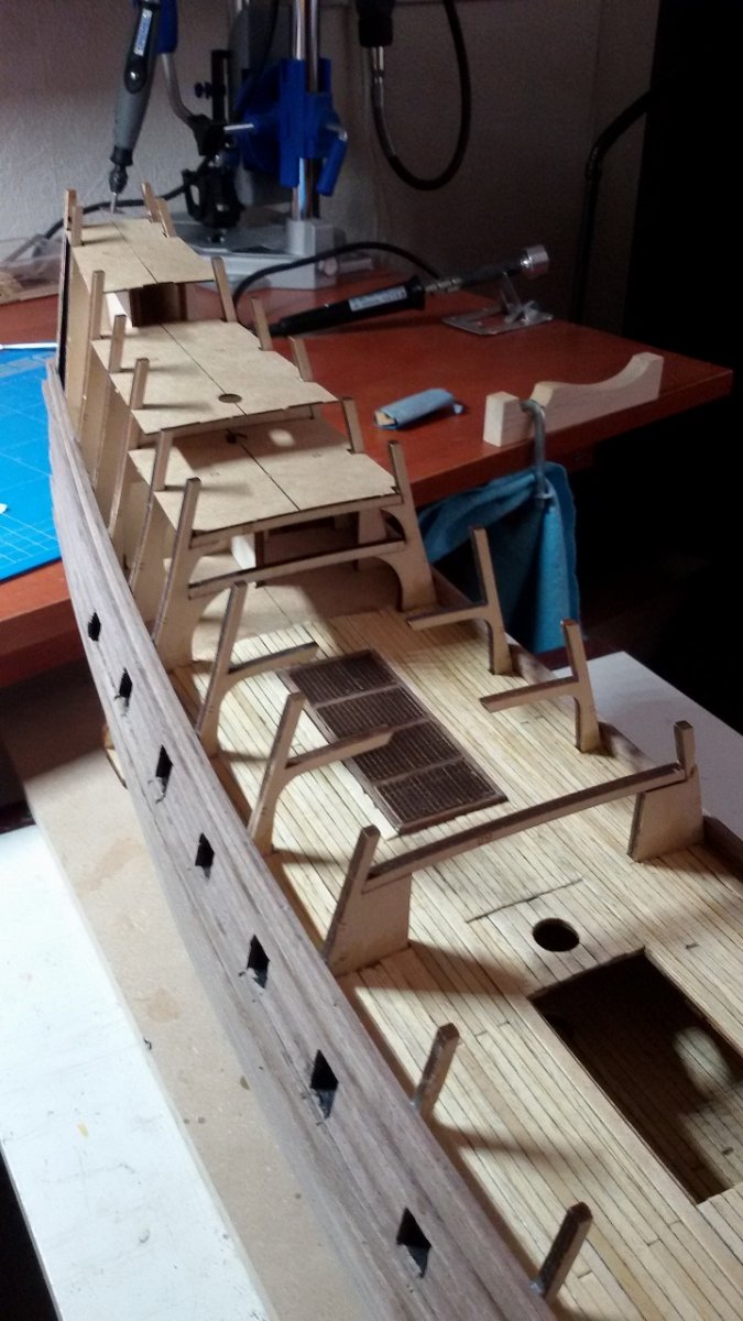

    Inmiddels weer een stukje romp en dek beplanking gedaan. En ook de dek roosters, vraagt enige handigheid, maar gelukt !

    Fred, let wel op. Je hebt de dekroosters netjes gelegd, maar wel op een plek die je later vrijwel niet meer ziet. En je hebt dan automatisch ook geen latjes meer voor het rooster erboven (want voor het galjoen heb je deze ook nodig).
    Wat je hier kunt doen is de roosters er weer uithalen - de openingen dichtleggen met korte plankjes in de breedte (zijnde de planken waarmee luiken gesloten werden) en de roosters zelf één dek hoger gebruiken (dit dek ligt er bij jou nog niet in)

    Hallo Hans, dank, ik had al een vermoeden, ze ligt nog los, en moet natuurlijk in hoger dek.!!!

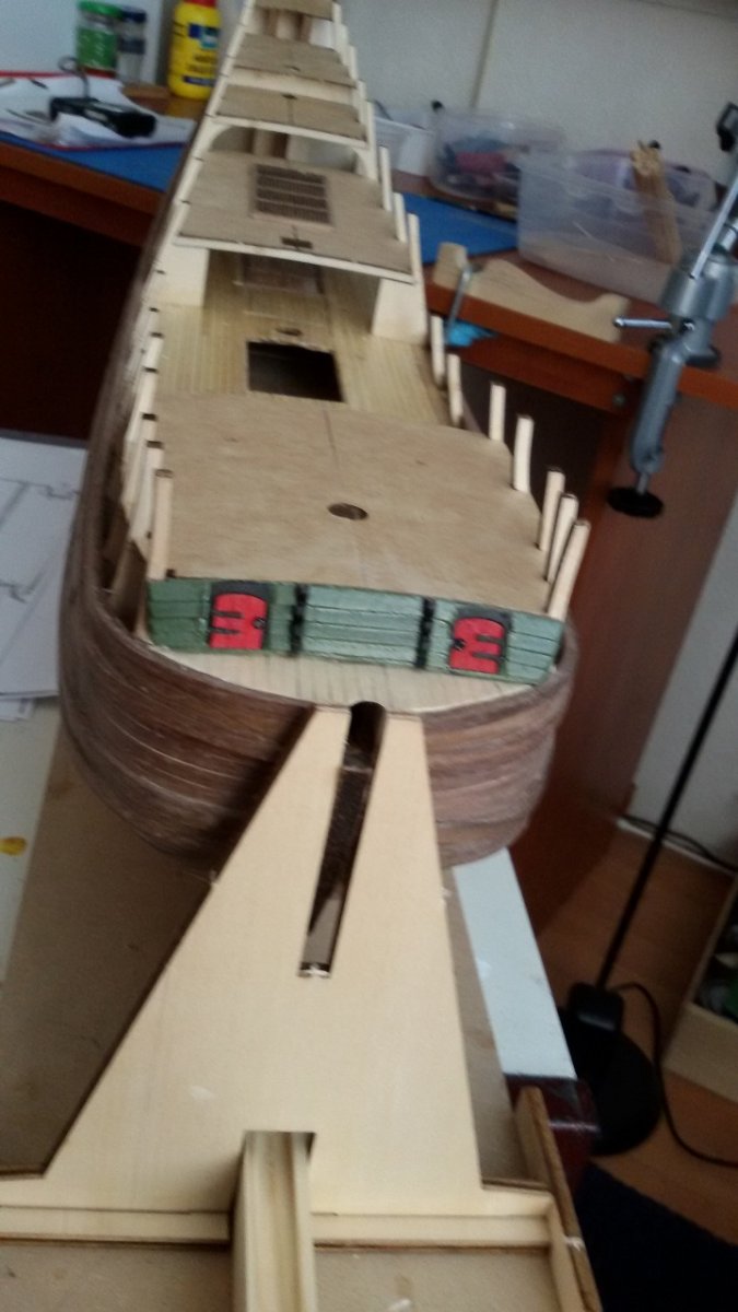

    De luizenplecht heb ik geplaatst. De verdere bouw ligt even stil, beetje overwinteren in Spanje. 20161126_095655.jpg
