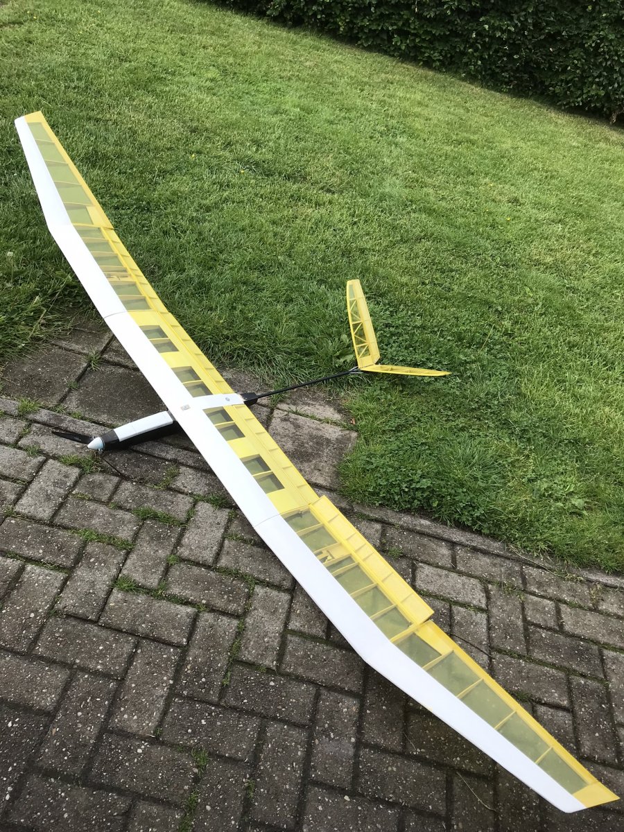

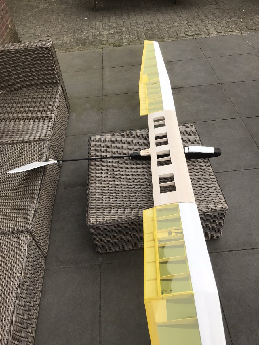

  16. frankh78
    frankh78
    24 feb 2009
    346
    Overijssel
    3B02AE62-0645-42EC-B466-50E7DF7D7A71.jpeg D7E7743B-1C69-4414-B356-CD90546646E2.jpeg
    Na de crash inmiddels moed verzameld om het model weer op te bouwen.
    De middensectie van de vleugel is zo goed als klaar.
    De constructie is steviger gemaakt aangezien de eerste variant toch vrij snel kon beschadigen. De middensectie is nu dus wel wat zwaarder geworden, maar ik ben benieuwd naar het effect op de vliegprestaties.
    De V-staart is next.. ook hier ga ik een andere variant op maken. Iets slanker en (hopelijk) lichter dan de eerste opzet.
  17. frankh78
    frankh78
    24 feb 2009
    346
    Overijssel
    Nieuwe sterkere middensectie voor de vleugel en een nieuw ontworpen lichter stabilo.
    Gewicht zonder accu nu 1055 gram. Weer lekker kunnen vliegen! Nu het model weer goed uittrimmen.
