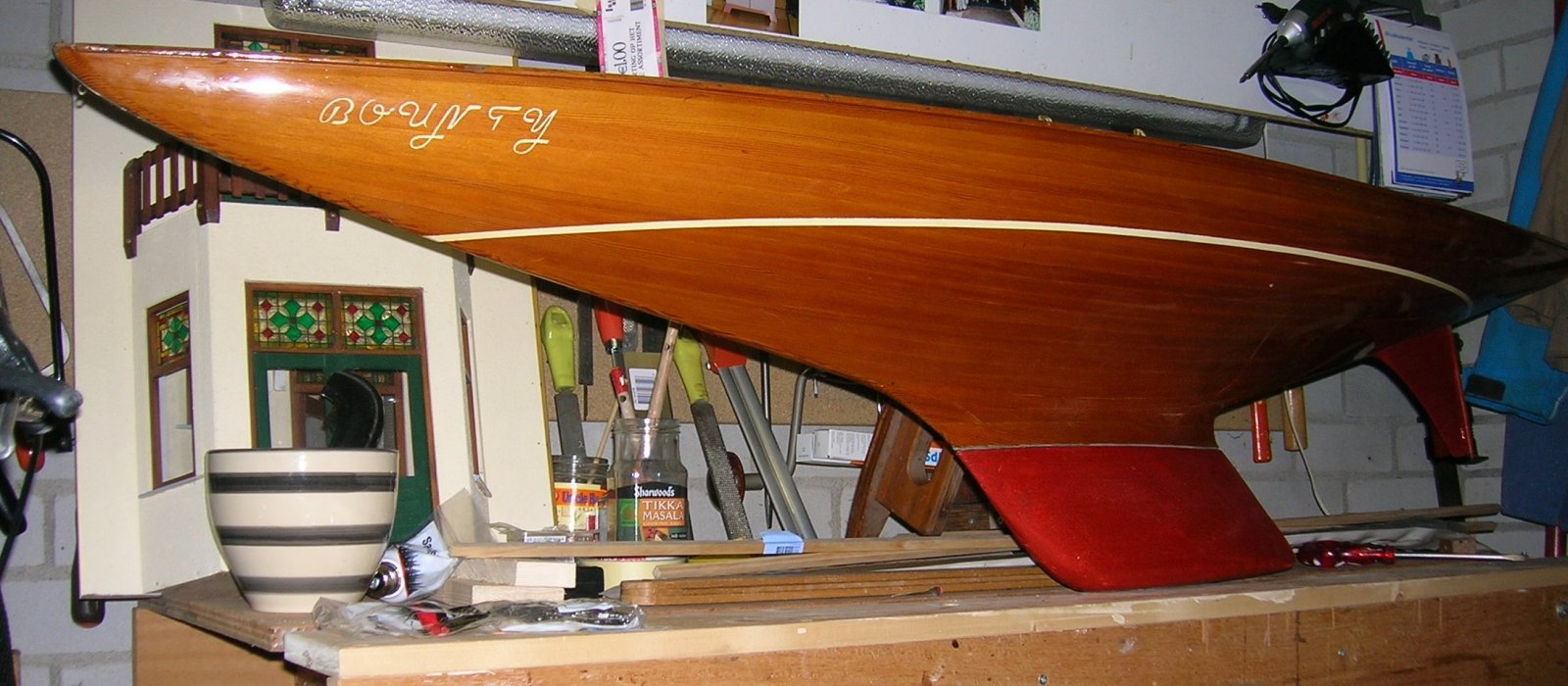

Hallo Duncan, Deze boot is in 1968 gebouwd van Oregon-Pine latjes 15*3.5 mm , soms Douglas genoemd.Is lichter, maar ook zachter dan mahonie. Je moet wel de fijnnervige variant hebben van de fijnhouthandel, niet die grofstoffelijke met kwasten uit de bouwmarkten. Ard
Vaak wordt ook red cedar gebruikt, zoals bij de boten op de foto’s hierboven. De bovenste is mijn IOM ( 1 meter) gebouwd door een Duitse muziekinstrument bouwer. De onderste een A klasser, romp gebouwd door de heer de Vries uit Lemmer, door mij afgebouwd.
Hoi Duncan, Het is een Jubileé, kleiner dan de A-class van Wim. In 2013 heb ik de vaanbesturing vervangen door een rc . Zie dit draadje http://www.modelbouwforum.nl/threads/ombouw-45-jaar-oude-vaanzeiler-tot-rc-zeiler.193388/ Ard
