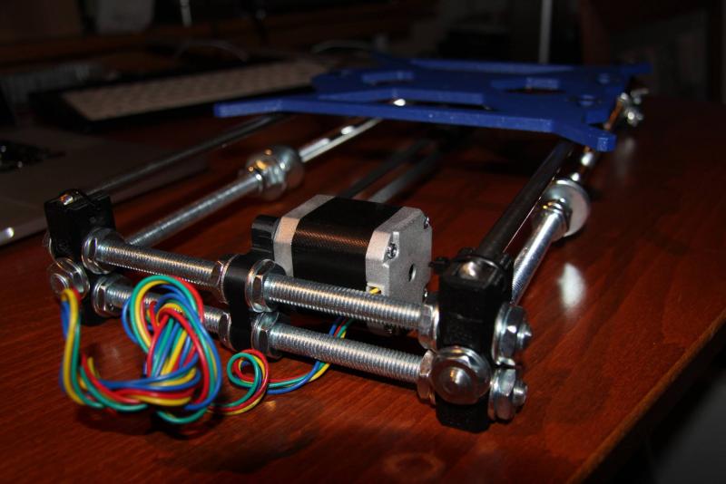

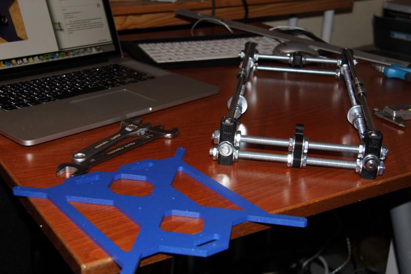

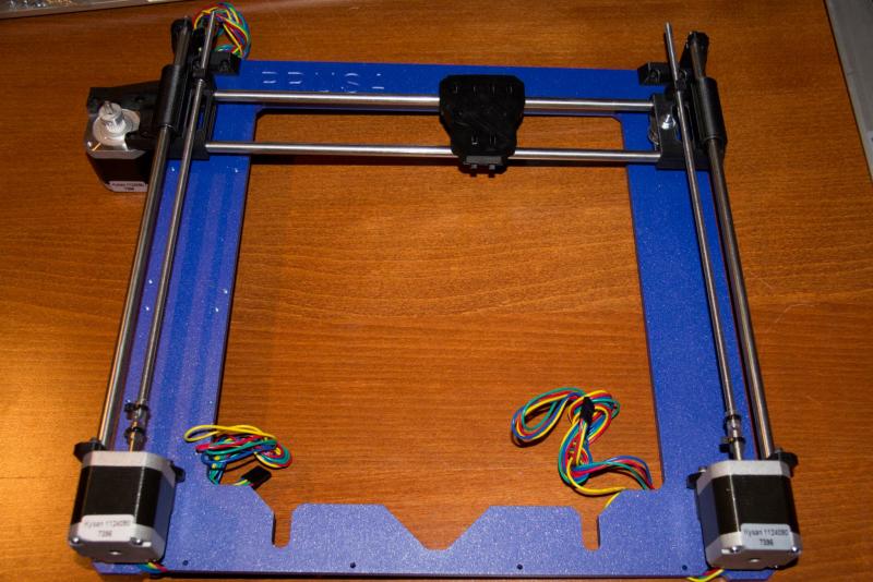

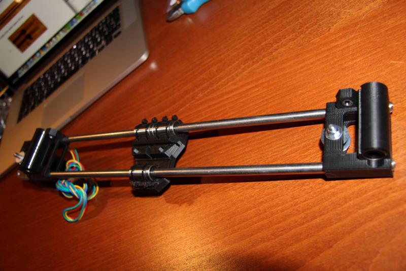

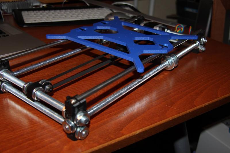

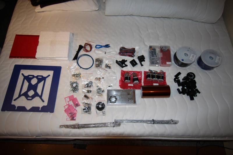

Gisteren was na lang wachten eindelijk de postbode zo vriendelijk om mijn vervroegd verjaarskado te komen brengen. Ik heb mijn Prusa i3 gekocht bij Charlies 3D Technologies www.charlies3dtechnologies.eu/Full_Prusa_i3_kit_-_METRIC/p1675911_10858305.aspx In een grote witte doos zaten de onderdelen om mijn nieuwe 3D printer op te bouwen. In dit topic zal ik mijn bevindingen en bouw bij gaan houden. Het topic zal dus nagelang de bouw vordert mee groeien. De onderdelen heb ik eerst maar even uitgezocht om een overzicht te krijgen wat er allemaal in de doos zat: Daarna ben ik begonnen met het assembleren van het onderstel en Y-as. Na dat de Y-as voor een groot deel in elkaar zat was de X as aan de beurt To be continued

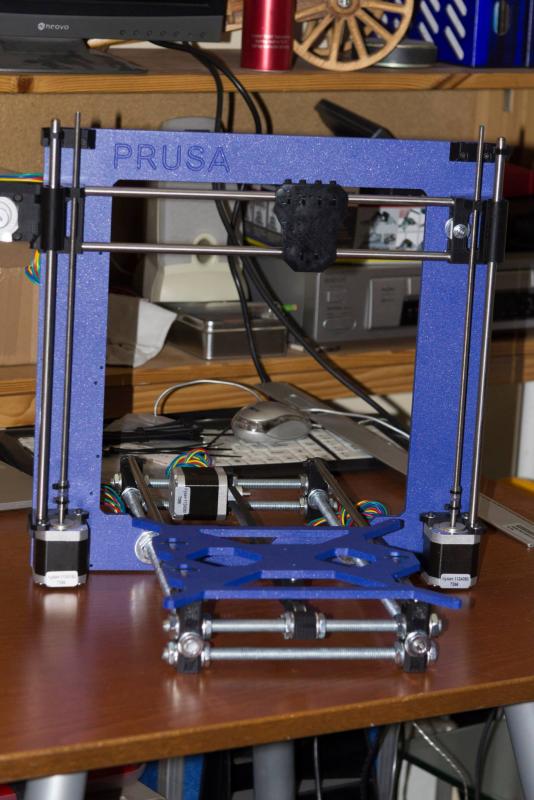

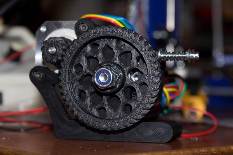

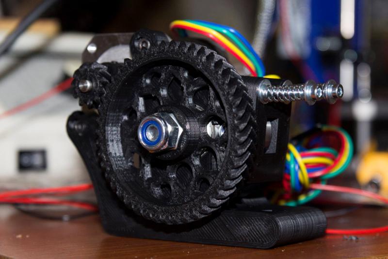

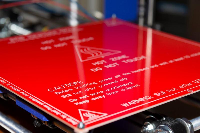

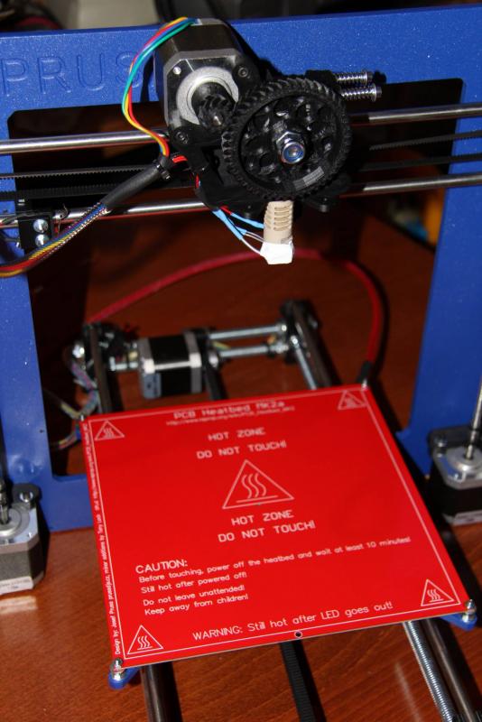

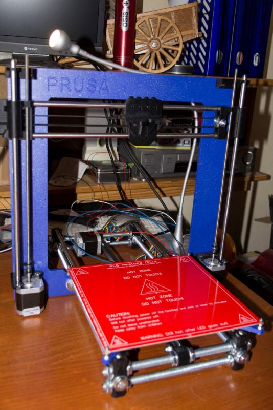

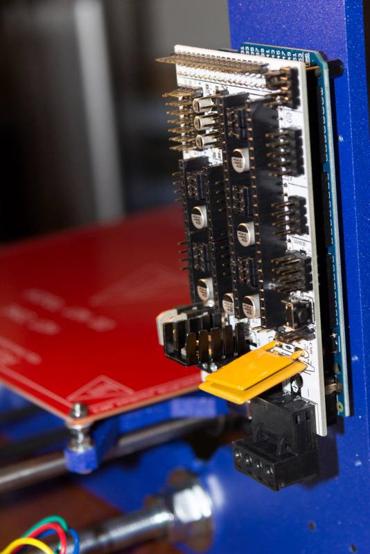

Inmiddels heb ik de Z-as verder in elkaar gezet en aan het frame vast gemaakt Beide frame delen samengevoegd Headbed gemonteerd: De RAMPS controller vast gemaakt aan het frame De geassembleerde extruder

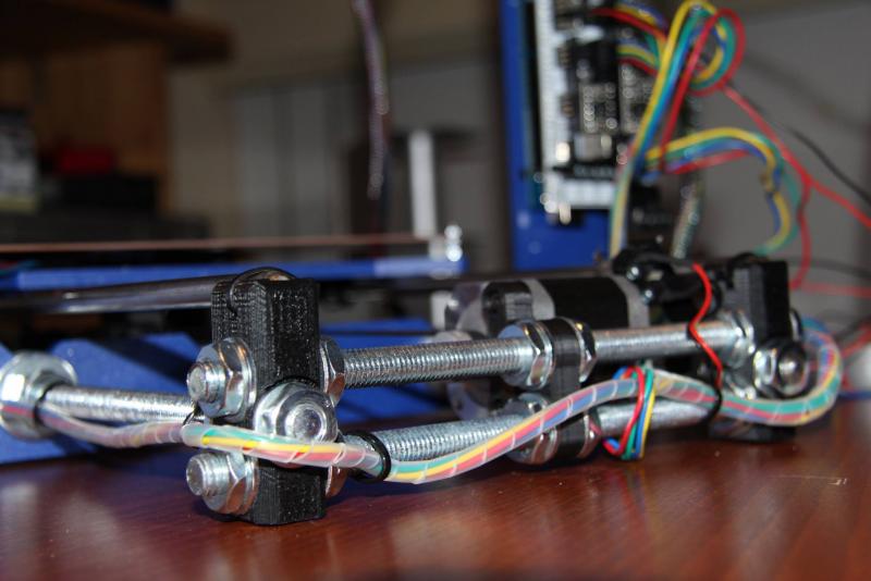

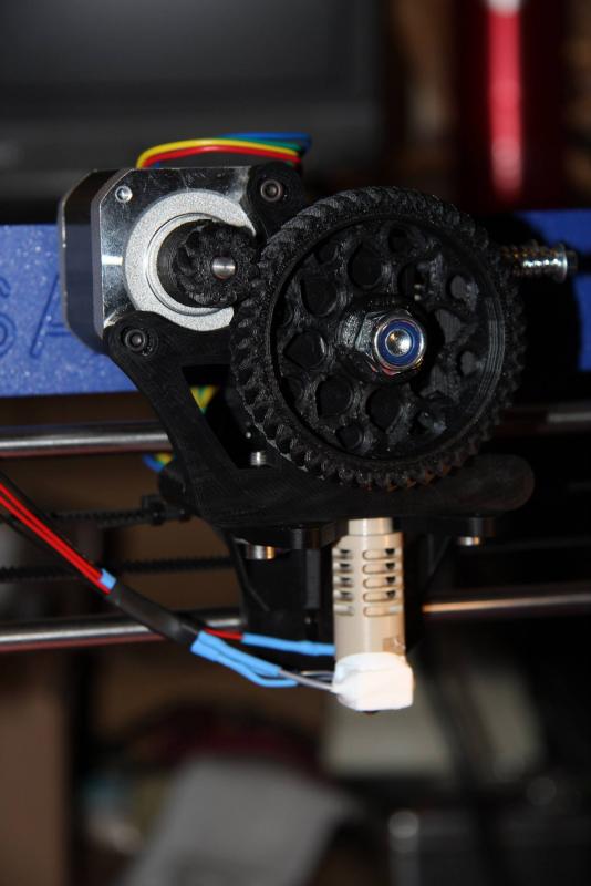

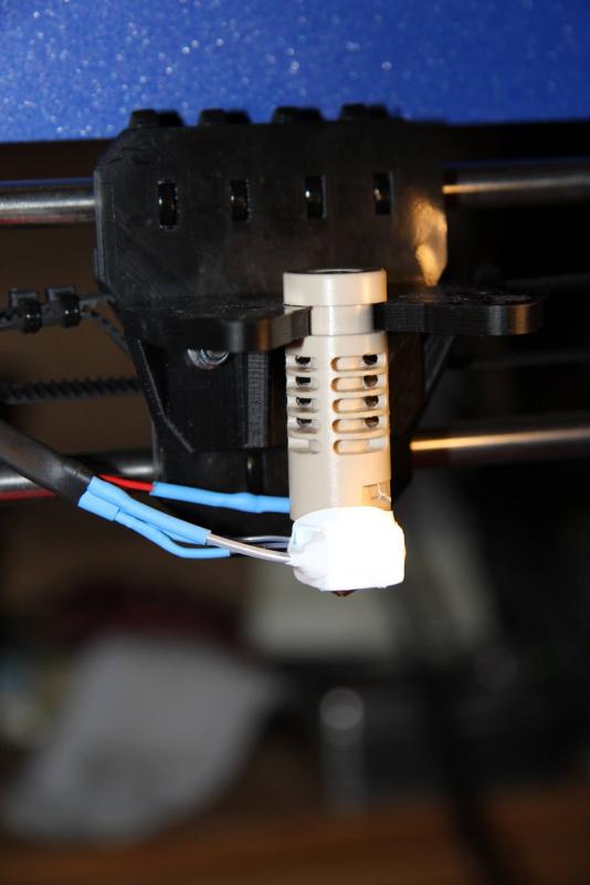

De hotend is voorzien van sensor en verwarming. Extruder en hotend samengevoegd Beetje cable-management Nu alleen nog de voeding aansluiten, en dan kunnen we gaan testen en kalibreren

Inmiddels is de bouw voltooid en ben ik klaar om te gaan testen. De bouw is erg gemakkelijk verlopen, hier en daar liep ik even vast. Gelukkig heeft Charlie een geweldige support en kon ik al snel weer verder

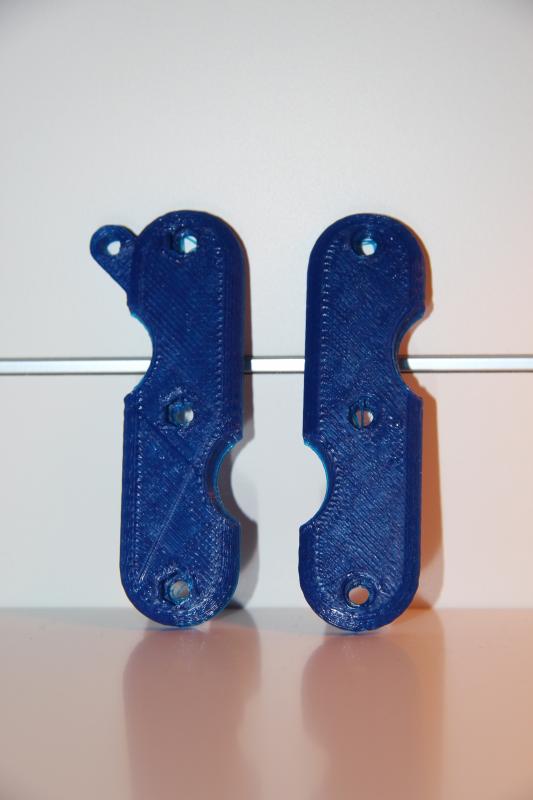

Het lijkt hetzelfde frame als van reprapworld. Verder ziet je printer er gewoon netjes uit. Zo te zien hebben ze voor de onderdelen de 'rework' variant gepakt. Niets mis mee, maar niet beter dan de originele, hooguit wat makkelijker te printen. Met een beetje inventief nadenken, kun je ze zelf verbeteren

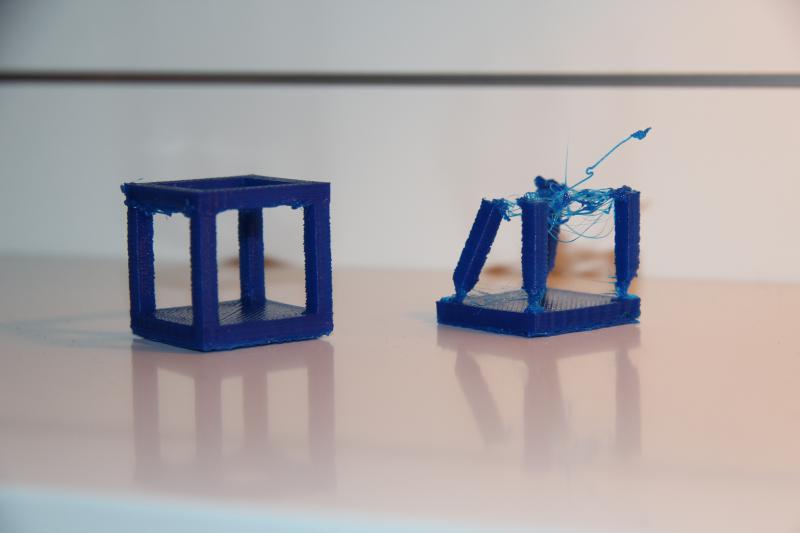

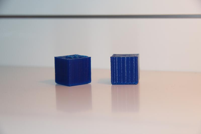

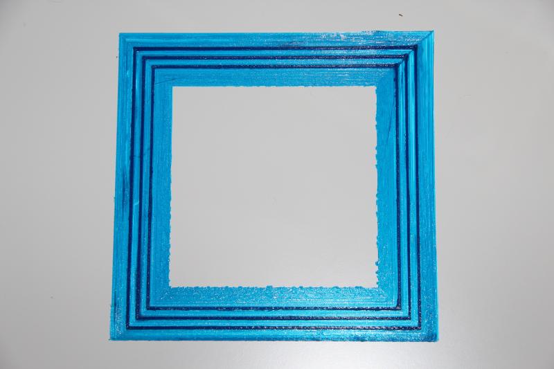

De eerste test printjes die van de printer zijn gerold Printje om te kijken of het bed goed level is: Temperatuur gestoei: (het linkse blokje was te warm geprint) Draden trekken: (kijken of er genoeg uit de hotend komt) Eens kijken wat een iets groter, iets lastiger printje doet

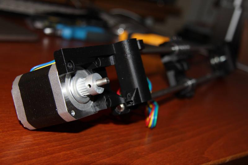

Vorige week de printer nog voorzien van een kleine modificatie. De Y-as motor is nu voorzien van een versteviging. Y-motor stabilizer by Bertsjuhn - Thingiverse
Waar ik de laatste tijd nogal last van heb is het niet mooi blijven plakken van een print. Bij het printen van de eerste laag komt het geprinte deel iets ophoog te staan. Hierdoor wordt het meegenomen door de nozzle. Heeft iemand een idee hoe ik dit zou kunnen oplossen.. Het bed is tijdens het printen 85 graden en de nozzle 180.
