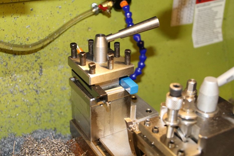

    Ik moet een kleine productie draaien waar als basismateriaal een alu buis ingespannen wordt.
    Deze moet aan de binnenkant en buitenkant uit/afgedraait worden. Iedere keer beitels wisselen en de juiste maat zoeken is weer zoiets tijdrovend. Uitboren gaat niet zo lekker, het loopt vast en komt niet tot de maat (12.8mm).
    Uitdraaien gaat prima en snel, dus zat ik te denken als ik nu een binnenbeitel in de boorkop zet en de buitenbeitel op het supprt kan ik zonder omschakelen en de maat weer opzoeken in 1 stuk een productie draaien.
    Bestaat er iets als een binnenbeitelhouder voor in de boorkop? (heb overigens een spantanghouder)

    Dat is niet wat ik zoek, ook de 2e beitelhouder betekent ook dat ik van de ingestelde waarde af moet wijken om de andere beitel te gebruiken, maar wel een leuk idee.
    Ik heb wel een idee hoe de beitelhouder te maken dus ga ik daar binnenkort wel even aan werken. Voor nu denk ik dat ik de 2m buis in 5 stukken zaag zodat ik 10 uiteindes heb om te wisselen, dan kan ik bij 1x instellen 10x de bewerking doen en dan van gereedschap wisselen om weer 10x een bewerking te doen.
    Ik moet:
    1) kartelen
    2) uitdraaien
    3) afdraaien
    4) afsteken

    Boorhouder kan je toch dwars verstellen op het support.
    Normaal staat ie gecentreerd.

    Ja, maar aangezien ik ook voor meerdere stukken de buitenkant op een bepaalde maat moet afdraaien zoek ik een andere oplossing om de binnenbeitel te monteren zodat de buitenbeitel op de juiste diameter blijft staan als ook de binnenbeitel.

    Om een idee te geven wat ik zelf in gedachten heb:
    [​IMG]
    Moet te draaien zijn uit een stuk van 30mm diameter. Een eindstuk van 16mm om in de spantang te zetten. Hier kan ik in de ingefreesde sleuf een binnenbeitel monteren en uittrimmen op de juiste diameter.
